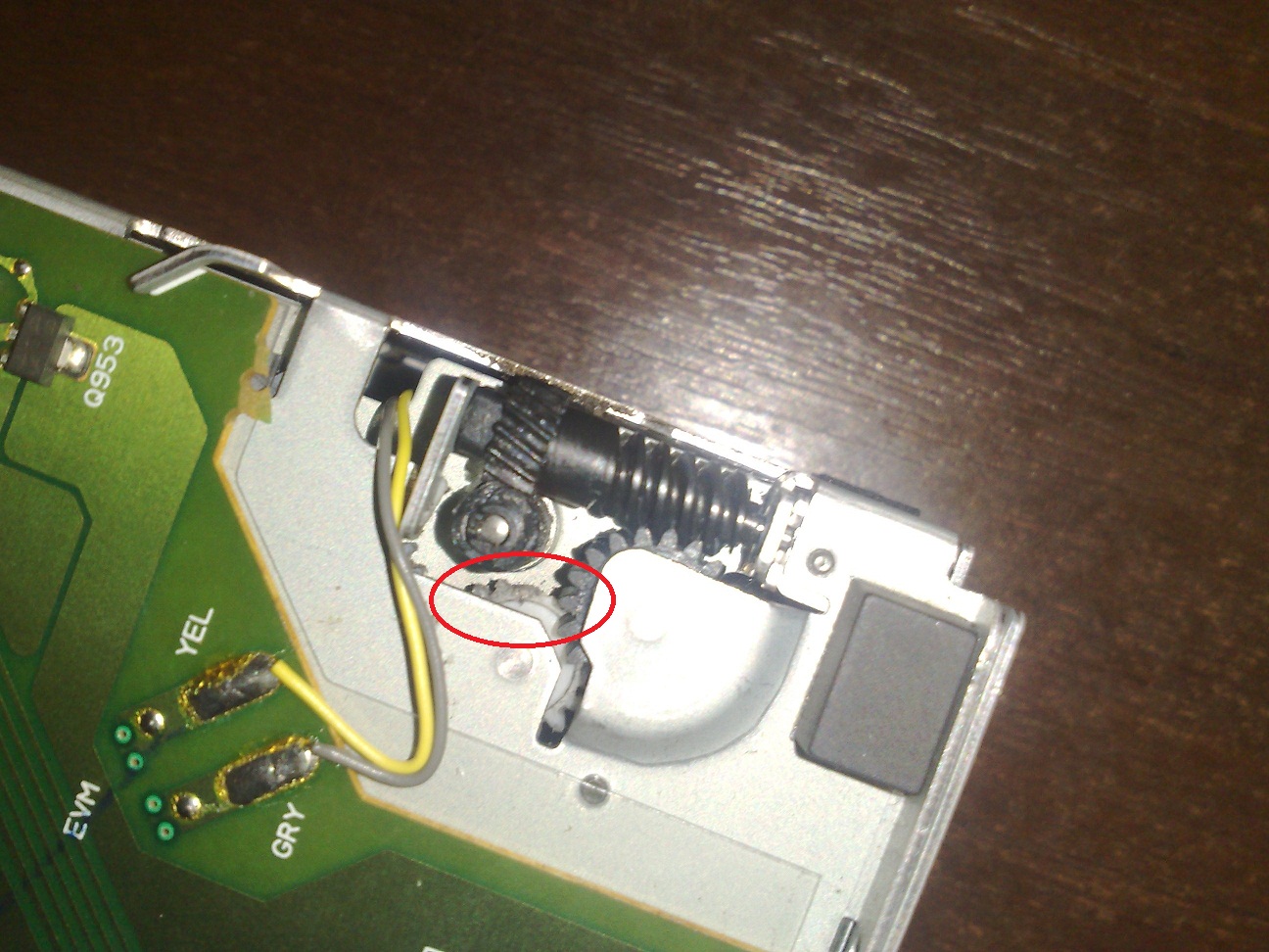

Повідомлення Ruslan_volvo_s80 » Пон грудня 31, 2012 3:38 pm
Нашел наконец то проблему короче на звездочке обломались зубки изза этого и не может переключать диски :( , вот фото (место обрыва выделил красным кругом)
Что посоветуете делать, где такую звезду взять?

Повідомлення Ruslan_volvo_s80 » Пон грудня 31, 2012 4:08 pm
Мне вот интересно если даже не смогу ничего сделать у мя есть вариант купить (Мр3 чейджер) и подключить вместо штатного, но не могу понять чтоб не гудел постоянно СД чейджер может его вообще в макнитолу не ставить, ошибку не даст? и вообще он будет тогда работать?

Повідомлення Ruslan_volvo_s80 » Пон грудня 31, 2012 5:15 pm
Короче отключил и вытянул нафиг этот говняный чейнджер после нового года куплю (мр3 эмулятор) и норм будет :D
"Bobrik" спасибо за помощь, очень помог ;)

Повідомлення Bobrik » Пон грудня 31, 2012 5:32 pm
Ruslan_volvo_s80 написав:Короче отключил и вытянул нафиг этот говняный чейнджер после нового года куплю (мр3 эмулятор) и норм будет :D
Молодец! Нашел причину! мр3 рулит, если ты с Киева, давай шестерню,- постараюсь подобрать, если надо/
Но мне кажется это следствие стопора механизма, если подберешь шестерню, перед включением вручную проверь.
