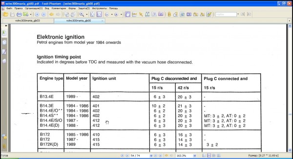

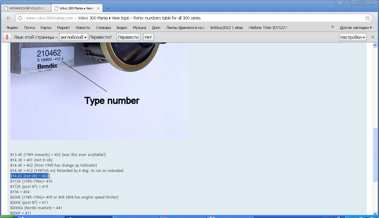

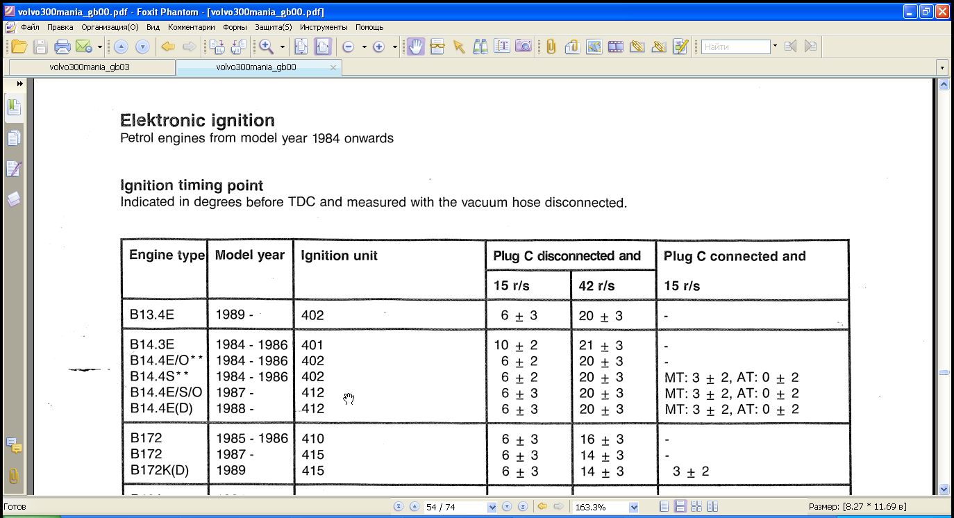

Отчитываюсь по рениксу:
стоит 412
в 2003 машину взял с убитым блоком разъемов с не помню каким рениксом, тогда мне пришлось его аккуратно вскрыть и пропаяться проводами, аккуратно не получилось, блок окончательно умер. Где он сейчас - не найду уже.
Года через полтора-два (уже не помню) на разборе нашел 412, который и поставил.
набрел на вольво300манию и увидел два немного разных момента (см. фото)
некоторое время назад нашел себе донора с которого установил двигатель, индекс у него оказался тот же b14,4s и блок тоже 412, мой двигатель не поддавался никакому ремонту из-за кулибничества с запчастями от запорожца. Узнал историю донора - пригнана, работала на нашей барахолке, проблема с карданом, заварен (ужос, блин), ударен поддон, сломан масляный насос, поставлена во дворе на разграбление. блок не трогали и что они разные никогда не задумывались.
Разбор в Новосибирске: троек нет. была случайность на одном три тройки, потом пожар и ни одной.
402 найти для пробы не могу - только если с украины :-). Но еще попадалась одна тройка с 14 движком - блок также стоял 412, на этом я успокоился по поводу блока.
СТО Новосибирска - прямой посыл приезжать с тазом или японцем, насчет тройки вольво - нуууу можно наверное посмотреть, но ..... му хрю. Короче кто прямо кто наискосок, но посылают лесом. В последнее время конечно есть европа, но не 84 же года (кузов), движок 86-87 года.
Можно поподробнее про шестигранник и регулировку зажигания? я был уверен, что зажигание у нас не регулируемое. что за колпачек, который снимается?
ЗЫ. просто я был уверен, что машина неторопливая, но сейчас я в этом уже не так уверен. Я просто ездил. Ездил на ней много лет с 2003 года. Так как я продолжаю ее эксплуатацию, и в связи с фактом в первом сообщении хотел бы уже большего.
Про какой-то мотор тестер мысли даже не возникало, машина ездила, бензин жрала. Я знал, что много жрала, но сваливал на восьмерочный карб, работала же стабильно и ровно. Теперь уже не могу на него так думать. Машина показала, что может быть бодра. Поэтому я и хочу посоветоваться про свои дальнейшие действия.
Ну и в окончании поста вопрос к тем, у кого 14,4S - блок 402 или 412?

Повідомлення kolski » Пон січня 28, 2013 5:58 am
Вольвович написав:На эти вопросы надо отвечать при помощи инструментов,каких,-я уже сказал.Крутилка находится в торце датчика разряжения на рениксе и прикрыта колпачком,но надо запомнить заводские установки для возврата в исходное.И ,по-моему что 402 что 412 одинаковы по картам зажигания смотри свою-же таблицу.Моё мнение -неисправность в проводах или свечах-центральный провод тоже под подозрением.
kolski написав:блок также стоял 412, на этом я успокоился по поводу блока.
- я спокоен. :D
но не совсем
kolski написав:Ну и в окончании поста вопрос к тем, у кого 14,4S - блок 402 или 412?
- только для некоторого набора статистики, интересно же стало.
по поводу свечей и проводов - данный вопрос был бы актуален при владении машиной с полгода, а машина у меня с 2003 года, за это время одних только проводов переменяно несколько комплектов, сейчас центральный - медь, остальные силикон хорс (от нивы пережаты самостоятельно по новой длине), когда ставил польские черные силиконы - фигня. про свечи - вообще молчу. За это время по одному разу поменяны двигатель (масляное голодание), коробка (с 4 на 5-ти), карбюратор 2 раза (1- кривые руки одного урода, 2 - время пришло, 21083), крышка с бегунком тоже раза 2 или три или четыре, не помню - они с алюмин. контактами выедаются быстро.
Не затрагивался только блок зажигания. Машина всегда в среднем вела себя одинакова, были моменты завлаживания крышки трамблера, но они исправлялись не через пару км, а сразу.
Вольвович, колпачек можно стрелкой на фото показать для уверенности определения, так сказать?
Получается, зажигание у нас все-таки можно регулировать?
Stas340, у тебя в загашнике 402 блока не осталось?
