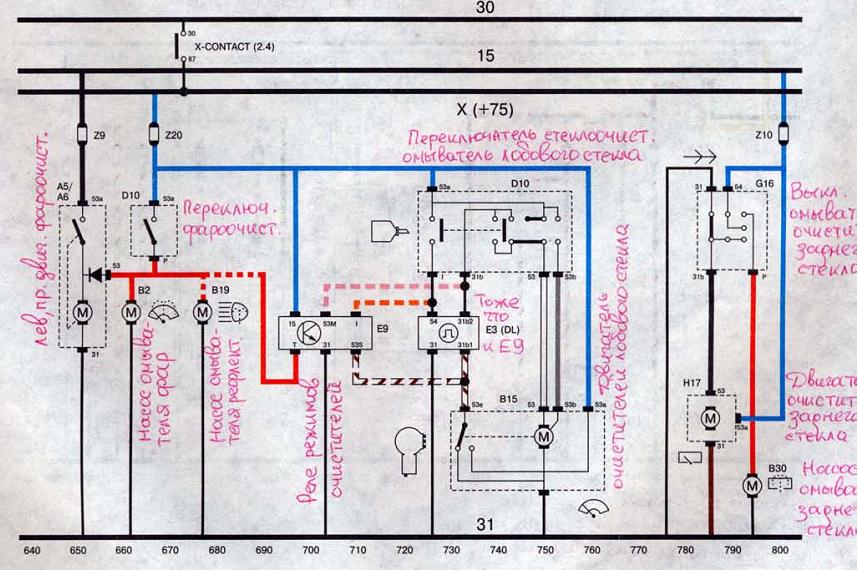

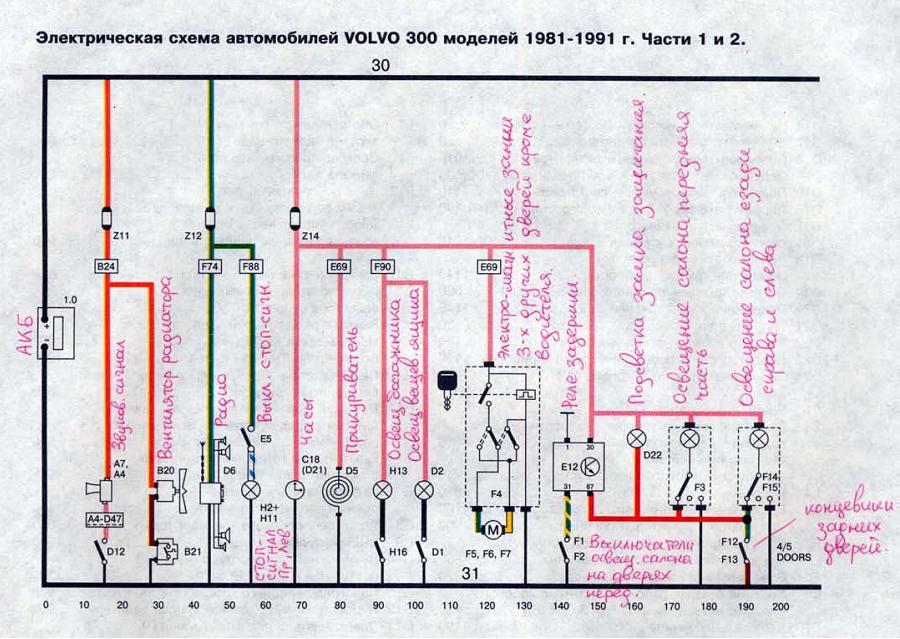

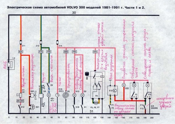

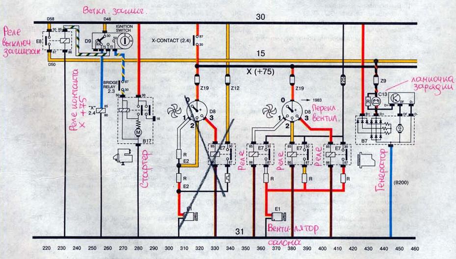

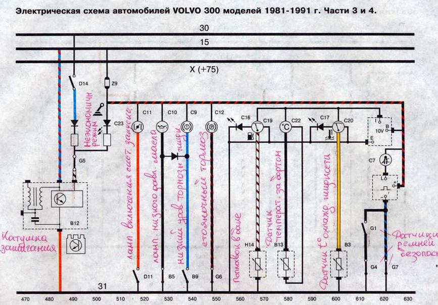

Повідомлення Serij » Вів лютого 19, 2013 6:31 pm
щас будет тебе схема.
размер фото я не уменьшал, поэтому не пугаться)) На компьютере они примут нормальный размер под разрешение монитора. Фотки кликабельные. Удачи, может и не только тебе пригодится! :frends:

Повідомлення Serij » Вів лютого 19, 2013 7:16 pm
Гажа написав:Смешно)))откуда электроподёмники???У мня их нету((((
это общая схема для всех автомобилей. Подъемники - это редкая штука, так же как и подогрев сидений, эл. зеркала и полная приборная панель.Проводка на всех маштнах уже подготовлена для установки всяких таких штук. Правда она может быть уже почикана - это уже другой вопрос. :buba:

Повідомлення Shipr » Сер лютого 20, 2013 1:23 pm
Попробую сбросить свои схемы.
Shipr
Повідомлень: 756
Автомобиль: Volvo 740
Re: Нужна электросхема автомобиля Вольво 340.
Повідомлення Shipr » Сер лютого 20, 2013 1:39 pm
Продолжаю.
