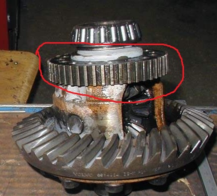

поставил в 740-ю 89 года торпеду 940.подключили панель приборов 940 95года,но не работает спидометр и пробег,поставил другую приборку тоже самое.Прошу помощи может неправильно подключили прибоку по проводам,может необходимо поменять датчик скорости в мосту от 940

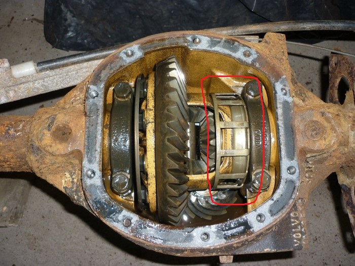

Датчик не поможет, нужно еще менять гребенку, на 1 фото 7, на 2 от 940.
