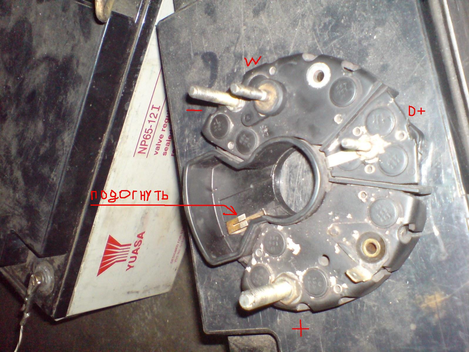

Повідомлення lexa » П'ят січня 17, 2014 10:11 am
нужно через это

Повідомлення Timelife » П'ят січня 17, 2014 5:35 pm
Просто в том что хочу себе поставить "импульсный" контакт позначен изначально буквой w (дизель же), + есть переключалки на 4-6 цилиндров. Пока не поключал так как w-контакта на гене нету, а дальше влезать не было возможности. Потому и попросил фото, как реализовано подключение таха к гене

Повідомлення Timelife » Суб січня 18, 2014 12:44 am
у меня вобще не такой генератор( понял принял, буду колупать, спс за фото
