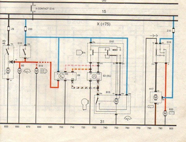

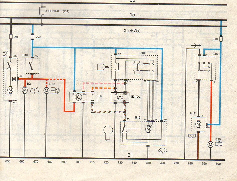

Всё зависит от реле - их два типа ставили.
Е9 - с омывайкой, Е3 - без.
