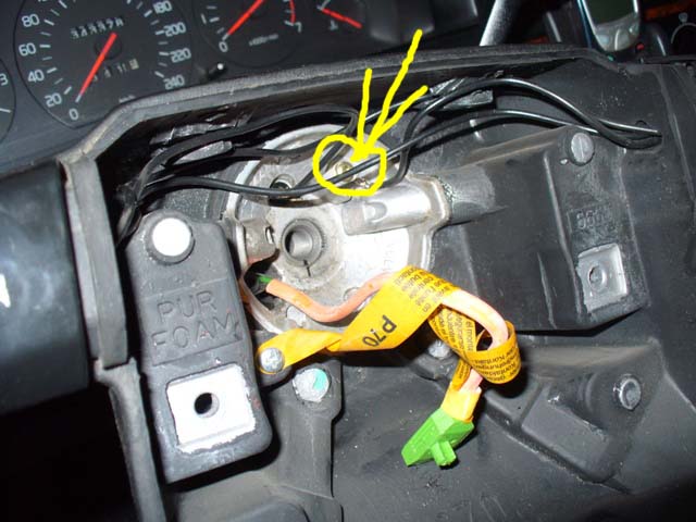

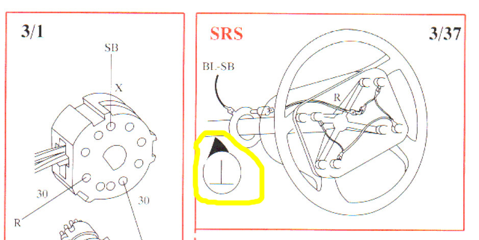

Є невеличка проблемка. Пропав звуковий сигнал. Визначив, що не має масси на рулі. Див. фото. Масса повинна прийти з штоку рульової колонки. Там точно десь має бути провід який садить колонку на масу. Ніби й не дурний, вже й руль знімав, але цього проводу так й не знайшов. Підскажіь куди дивитись, де він никається?

Видимого контакту колонки з массою, який вказаний на схемі, так і не знайшов... Почистив кільцевий контакт та місце контакту руля з штоком колонки. Зібрав, тепер все працює.
