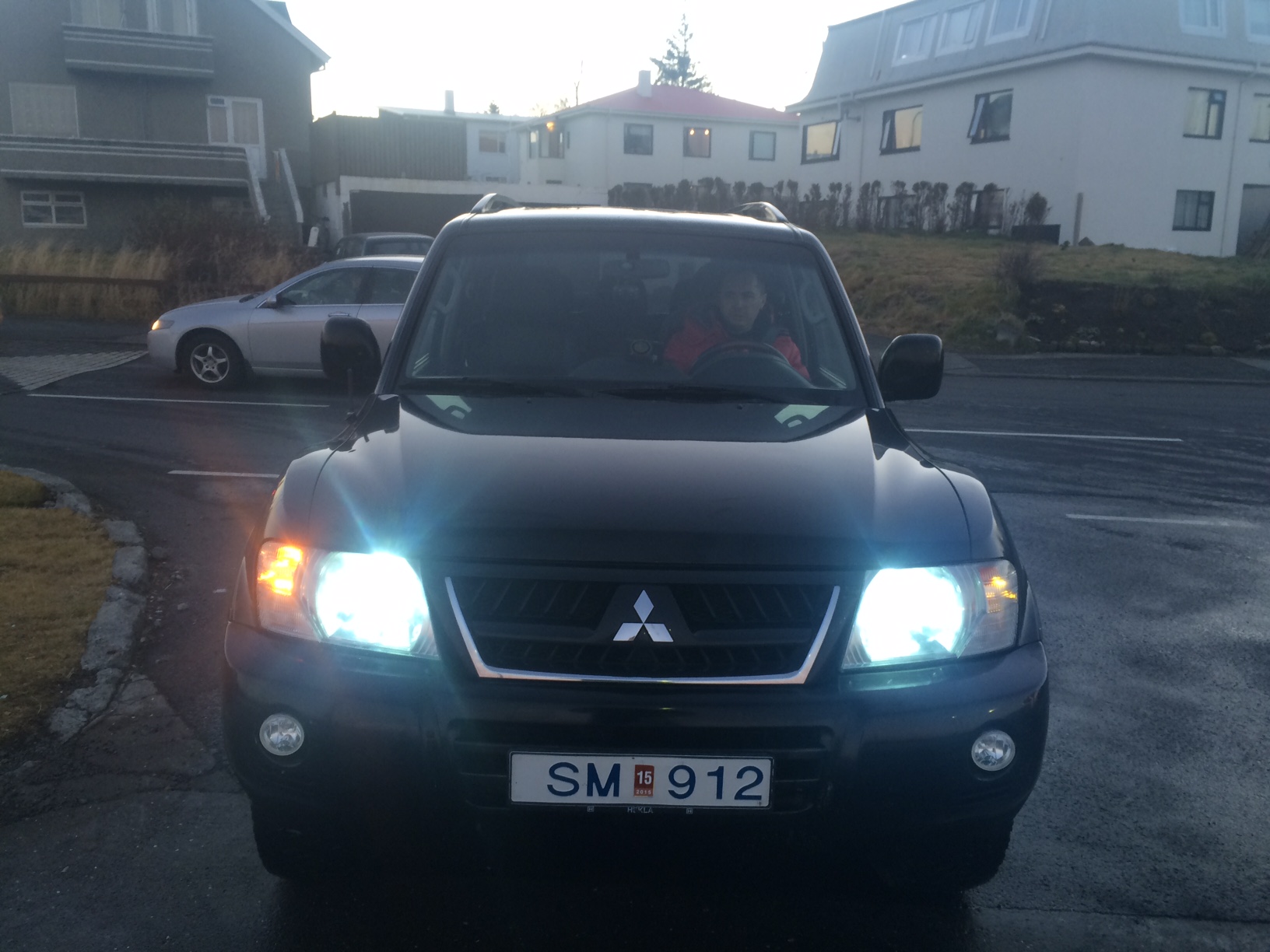

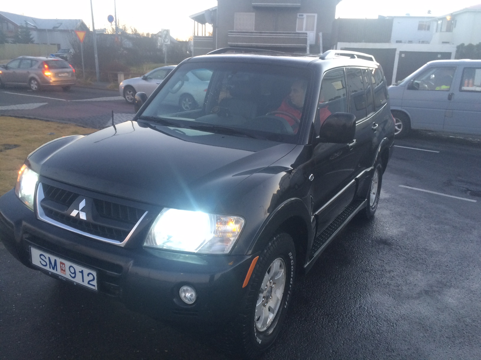

Обратил внимание, что)))) в опять же Исландии, очень популярны лампы головного и дальнего света на светодиодах!!!! Светят кстати не плохо, как ксеноны!!!!

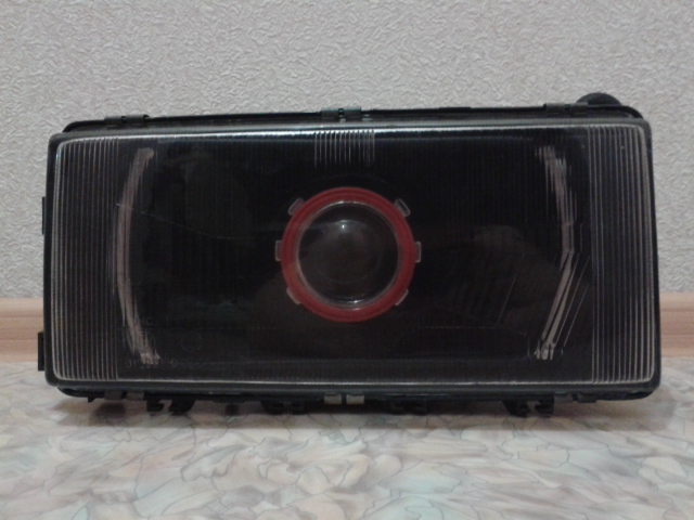

Или биксеноновая линза и полировка стеклышка, темболее что на 7 хх все на ура получается

Массы смотреть около фар,хотя ревизия остальных не мешает,электрика-наука о контактах :D . Билинза- вещь,у самого стоят,правда рифление не убирал,потому есть засветки и свет не так эффективен как при прозрачном стекле,но значительно лучше штатного галогена. Но... дальний гамно,если ездить с ближним вместо ДХО,то за год лампы садятся основательно,да и менты могут цеплятся,формально.

Это диоды))))

Биксенон без линз - эконом вариант, но с новыми стеклами намного лучше!!!!! Галогенки любые - театр абсурда!

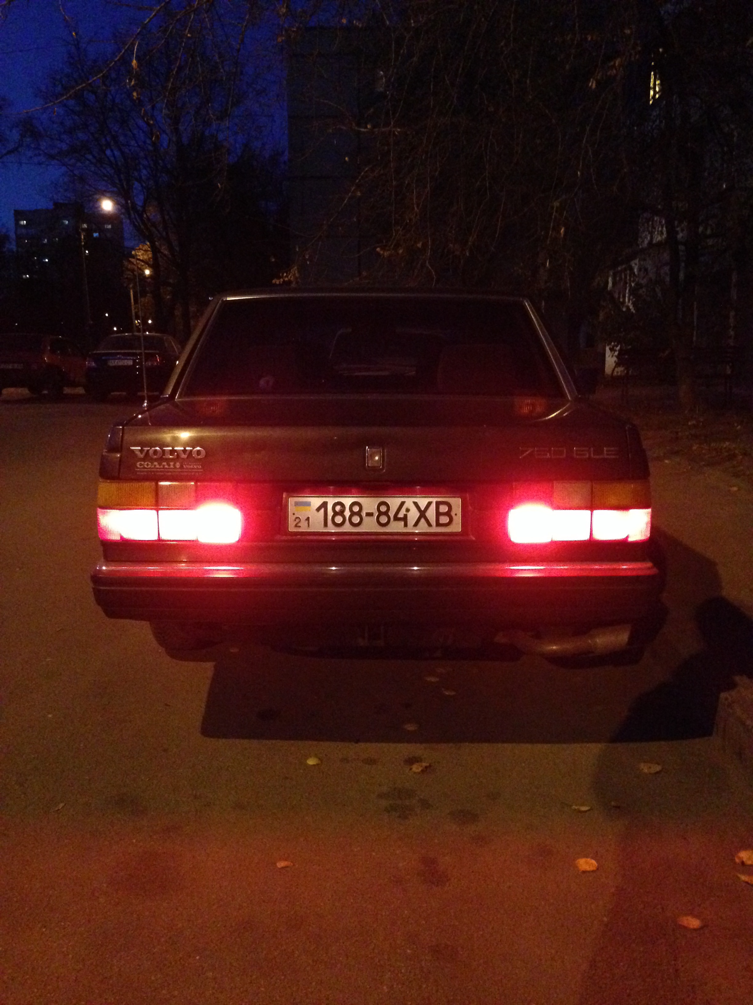

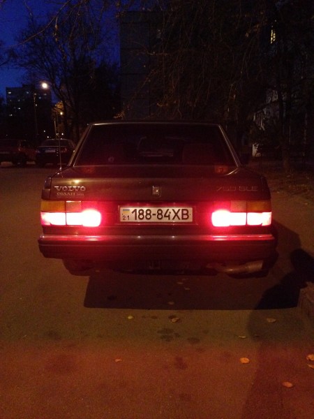

мужики есть ж еще задние фары)
у кого как они светят? есть противотуманки на стопах? они 20 ватные? при включении габаритов светят 4 лампочки и они по 5 ват? при нажатии тормоз - зажигается вторая нить на 20 ватт в одной из габаритных? бо у меня с стопами непонятка - как их вообще проверить если сам)?

vovo написав:мужики есть ж еще задние фары)
на фото габариты + туманки, тормоз не выжат. Габариты или 4 или 6 ламп штатно, у меня 6 (+ по одной в торцах, которые дополнительные). Противотуманки вроде по 20Ват, габариты вроде по 5Ват. При нажатии на тормоз загорается вторая нить одной из габаритов (которая под поворотником). Проверить самому - упереть палкой в тормоз 8-)

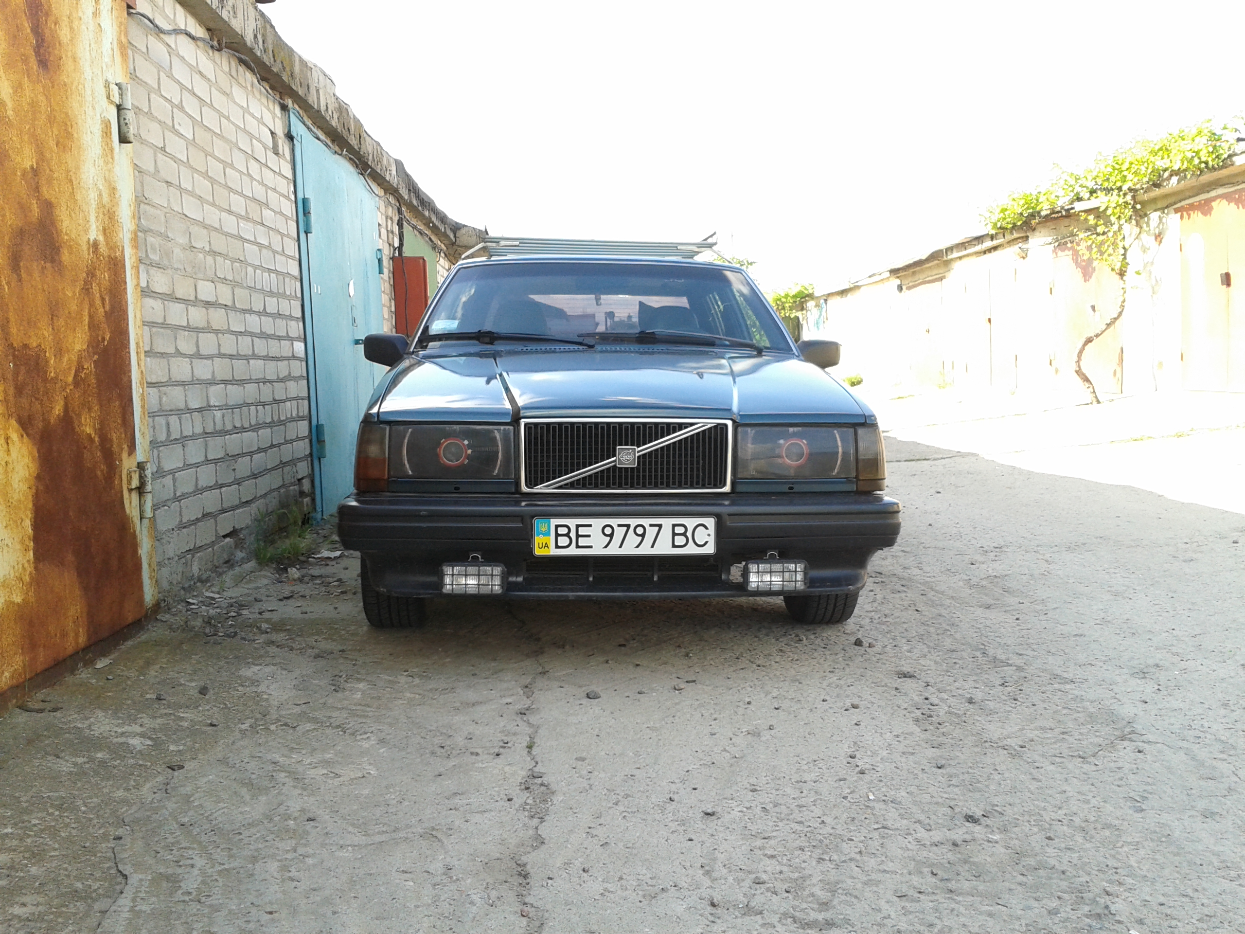

Повідомлення Артём » Вів листопада 11, 2014 8:04 pm
Я решил проблему, уставшего от времени света, таким образом. Пришлось принести в жертву классический внешний вид . Светом о-о-очень доволен, а внешность, ну звеняйте :?
