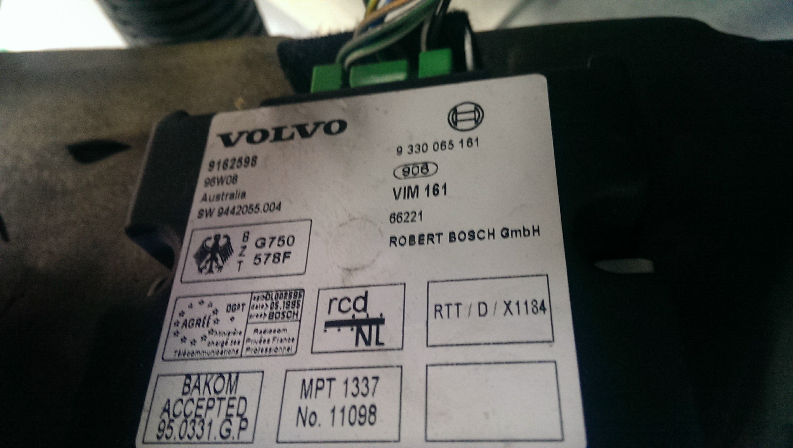

Нашел под торпедой в 940 вот такой блок
Что это может быть? Какую функцию выполняет?
И нужен ли он при переброски проводки в 240?

сигналка

ребята говорят блок иммобилайзера

именно так. ставь его с проводкой а то может быть засада. :-P :-P

100% immobilizer, через него и диагностика идет, без него не работает.

тогда придется и ключ с донора вставлять?? или достаточно будет одного блока?

потрібно все ставити з донора,ключ потрібно від цього блока
