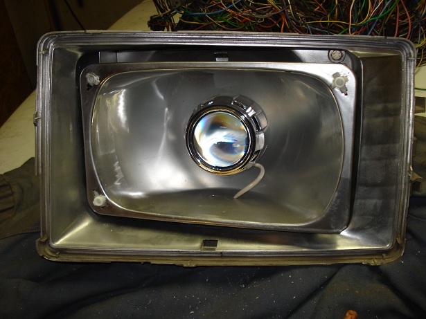

У кого есть 240я в исполнении Full HD или просто установлен заводской корректор фар отзовитесь, надо фотки приводов и как они установлены (стоят ли там обычные корпуса фар или чуть другие). Сам салонный регулятор видел, ставиться он вместо одного из доп приборов, остальное бы посмотреть. Скажем так, привода когда то купил, но с какой Вольво (подозрение что все таки с 240)не знаю и они че то великоваты и никак не становятся.

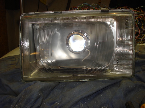

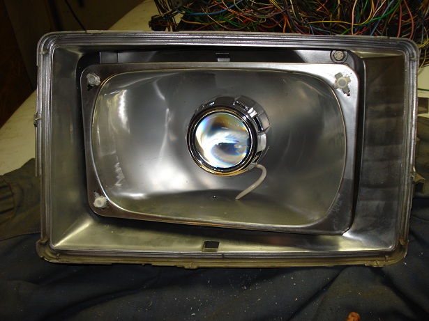

Все из за желания не слепить встречку и безопасно ехать. Стекла отполированы + линзы + лампы 4300

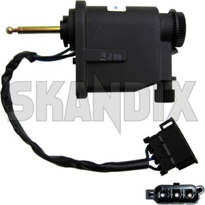

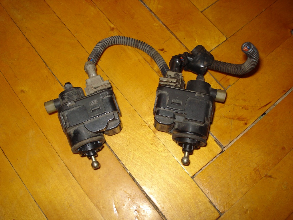

Привода вот такие:

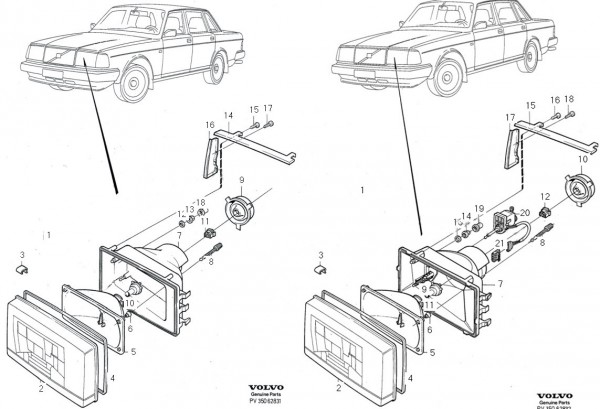

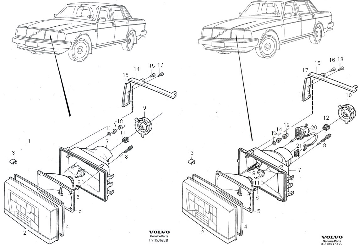

Номера у корпусов разные, с корректором - 1372413(4), без - 1307440(1).
Сравнивай (картинка большая, для тебя старался :? открывай в новом окне):

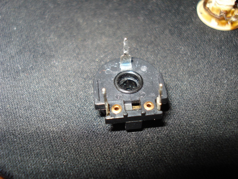

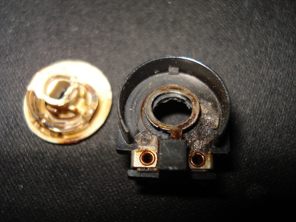

Спасибо, Юра! Моторы такие и купил как то, но при эксперементах на столе умудрился спалить переменный резистор что отслеэивает положение относительно кнопки... Точно такой найти не смог и поменял на близкий по номиналу, итог- по разному ездят приводы, поменял и во втором на такой же, но уже не то, слишком большой ход стал от даже одного щелчка на кнопке. Заказал у Коли с с70, но он еще не выслал. Очень хочу доделать, как для сарая полезная вещь

Если резистор не подходит, опдбери другой который не будет так резко импульс пропускать. Есть же регулируемые.

Так там и стоит регулируемый (совмещен с механизмом выдвижения штока) и мотор останавливается когда сопротивление совпадает с сопротивлением на регуляторе в салоне (это если объяснить по простому, а так схема чуть сложнее). В общем в том размере, с такой центральной дыркой и что бы 2.2 кОм - не нашел даже под заказ. Другие номиналы - 2, 5, 10 валом. Ставил на 2 кОм, допаивал 200 Ом - не тот кампот, шток ездит гораздо дальше по сравнению со вторым. Короче убил на них целый день и закинул. В пятницу приедут другие, продолжу.

Если не получится с тем, что приедет, кинь сюда фото резика, думаю найти смогу.

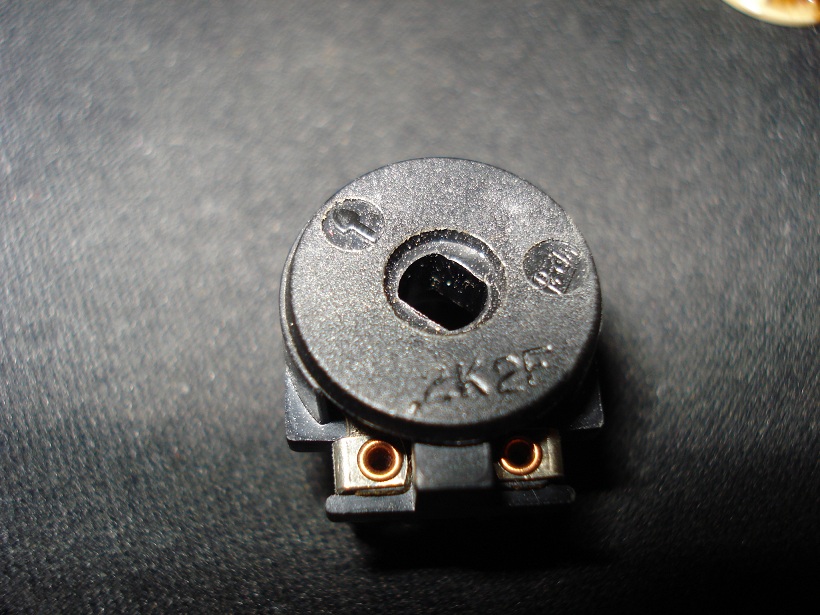

Повідомлення Bobrik » П'ят грудня 05, 2014 8:27 pm

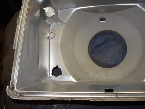

Приехали сегодня корректоры с 70-ки, в одном правда из за попадания влаги умерли две дорожки на плате, но пропаял и думаю будет жить. По ходу придется удлинить длину штока, но то фигня, главное что бы в корпусе фары было где дырку сделать. Ну и фотка того потенциометра из за которого идея умерла в прошлый раз

Повідомлення troll999 » П'ят грудня 05, 2014 8:33 pm
В понедельник покажу потенциометр знающему человеку.

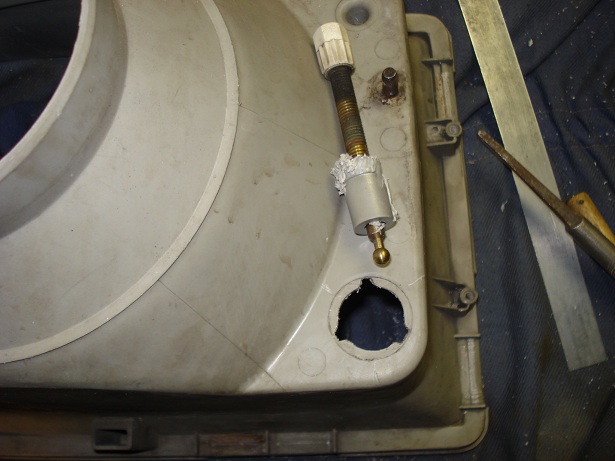

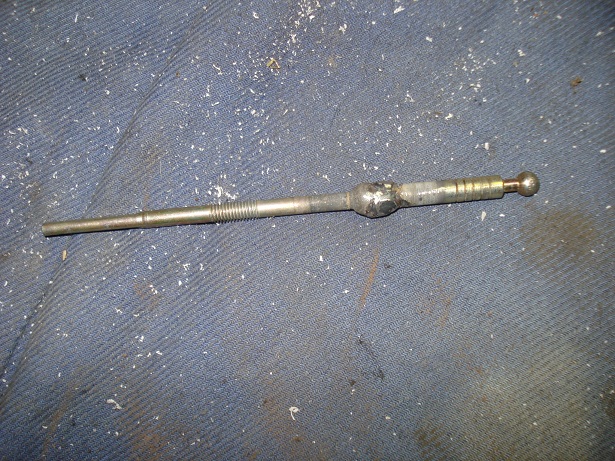

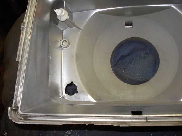

Повідомлення Bobrik » Суб грудня 06, 2014 10:23 pm

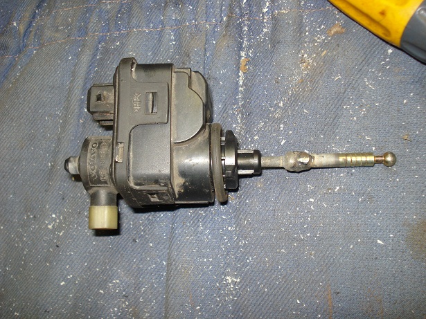

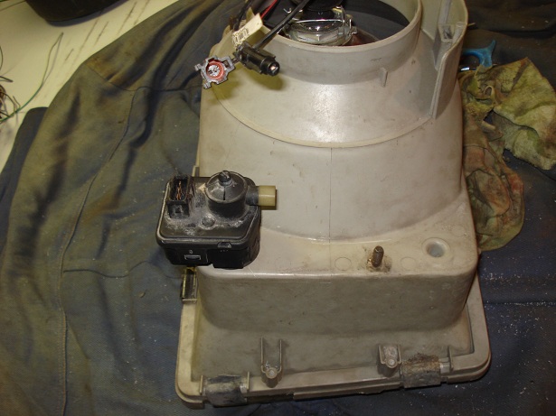

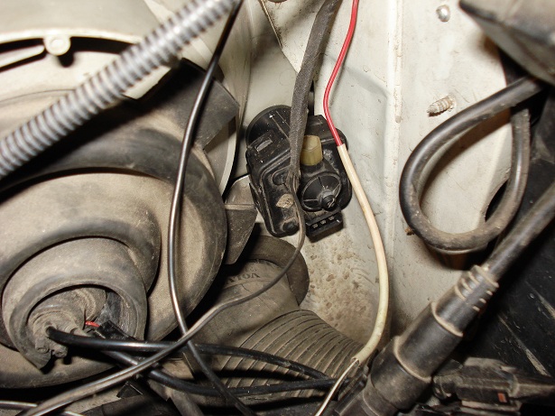

Сегодня установил в корректор в левую фару, при их проверке один оказался мертвый, вернее мертвые были оба, но один заработал после восстановления дорожек (позже напишу Коле), поэтому пока только одна... :sad:

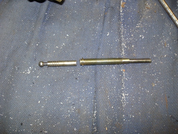

Шарик на конце штока с 70ки крупнее чем с 240, но так как все равно нужно было удлинять см на 5, то доноры оказались кстати. Кстати шток от ручной регулировки латунный, поэтому от него пользы без трубок-переходников нет (сварка быстрее).
Удалил ручную регулировку
Донор пополам))
Совокупление
пока без проводов

Классно получилось!
Теперь линзы имеют качественную регулировку.

Кстати если взять корректор от т4, то можно использовать латунный шток оставшийся от ручной регулировки обрезав и сделав на наждаке конец чуть тоньше - он вставиться в корректор (в иделе проточить и закрутить)

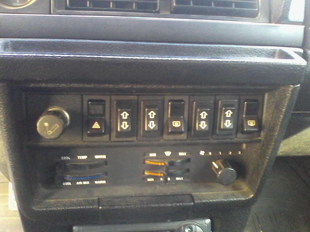

Теперь ищу куда втулить кнопку, на бороде все занято - аварийка, обогрев ляды, обогрев зеркал, 4 стеклоподъемника.

На консоли ручника заглушек нет? У меня были два варианта,старая 81г.,без заглушек и 86г.,с заглушками под кнопки (вероятно попогрейки),можно туда втулить,если они есть.

Там кнопки жопогреек, можно у ASSA взять ориг с 240, она ставиться вместо доп приборов, а там часы и термометр. Да все равно втулю куда нибудь

Повідомлення Bobrik » Нед грудня 14, 2014 6:13 pm
Сегодня все доделал, кнопку поставил под рулем, с салона не видно а дотягиваться удобно, если созрею объединить обогрев ляды и зеркал то перенесу на морду. Результатом очень доволен.
