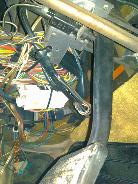

Повідомлення vovo » П'ят січня 23, 2015 4:58 pm
У меня была проблема с одновременным отключением электроприборов но не тех что у Вас.
Проблема была в месте возле левой ноги там у меня такая вот как на фото коробка белая (сориентироваться по педали тормоза). Добрался до неё покрутил всё работает...

Повідомлення Racer_OK » П'ят січня 23, 2015 10:21 pm
vovo написав:У меня была проблема с одновременным отключением электроприборов но не тех что у Вас.
Спасибо! посмотрю там еще!
