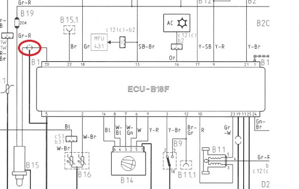

Всем привет.
Кто подскажет что значит вот такое обозначение?

Повідомлення Merlin » Суб березня 14, 2015 5:35 pm
экран

Повідомлення Pawluchi » Нед березня 15, 2015 12:46 am
Это ты смотрел лямбду -у нее один провод плюс подогрев ,второй минус на корпус и тот который идет на мозги во внутри жила сверху экран. Как в тв кабеле например . Эту лямбду можно от ваза ставить,только будет чуток запоздалый эффект по сравнению с родной -то-есть при нормальном прогреве машины или в движении уже будет ее работа ощутима,но экономия на лицо - 6-7 литров - 11-12 при не рабочей ,плюс черные свечи от богатой смеси .Удачи в ремонте Только не нарвись на подделку БОША !!!

Повідомлення b1gg1e » Нед березня 15, 2015 12:51 am
Ага, кабель с экраном на массу. Спасибо!

Повідомлення b1gg1e » Нед березня 15, 2015 12:56 am
Pawluchi написав:Это ты смотрел лямбду -у нее один провод плюс подогрев ,второй минус на корпус и тот который идет на мозги во внутри жила сверху экран. Как в тв кабеле например . Эту лямбду можно от ваза ставить,только будет чуток запоздалый эффект по сравнению с родной -то-есть при нормальном прогреве машины или в движении уже будет ее работа ощутима,но экономия на лицо - 6-7 литров - 11-12 при не рабочей ,плюс черные свечи от богатой смеси .Удачи в ремонте Только не нарвись на подделку БОША !!!
Лямбда эта рабочая, вроде как.
Полез я на днях все датчики звонить на комп, так вот на РХХ и лямбду - обрыв, дальше и проверять не стал. И 23 клемы вообще нет, жесть.
Точно подключены пока ДТОЖ и измеритель массы воздуха
Вот изучаю схемы буду восстанавливать

Повідомлення Pawluchi » Нед березня 15, 2015 1:25 am
Не там центральная жила сигнального кабеля с лямбды на мозг 20 контакт,а экран на 5 контакт .Их вместе на массу не надо !!!

Повідомлення b1gg1e » Нед березня 15, 2015 3:54 pm
Pawluchi написав:Не там центральная жила сигнального кабеля с лямбды на мозг 20 контакт,а экран на 5 контакт .Их вместе на массу не надо !!!
Вместе понятное дело не надо.
Но 5-й -то контакт на массу в любом случае.
