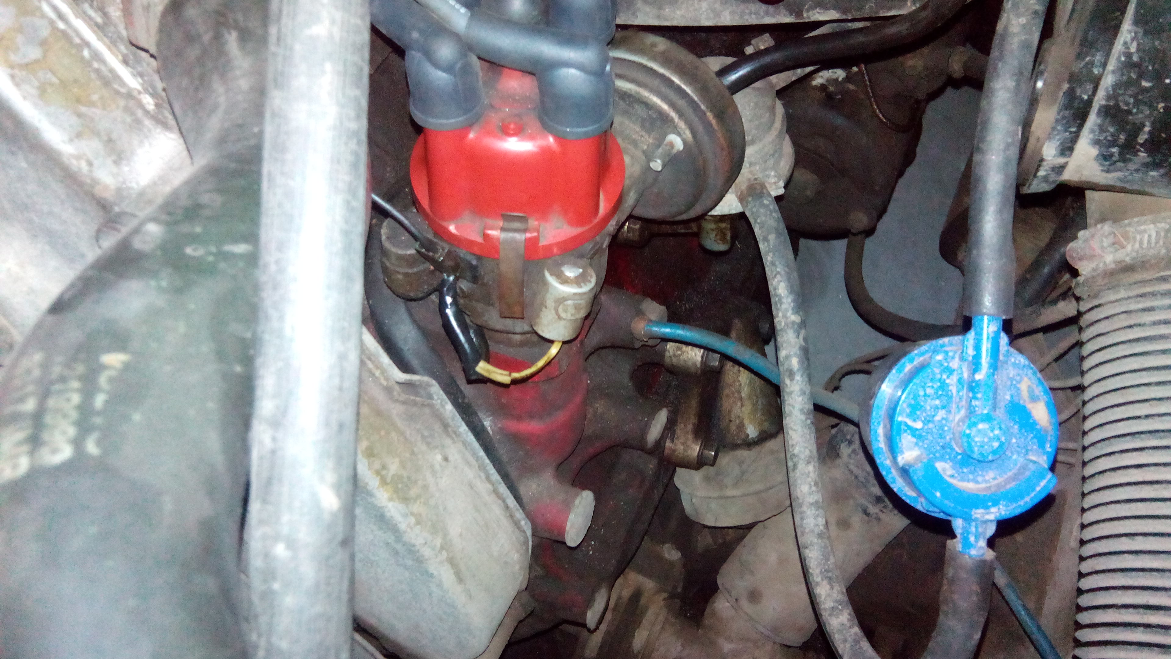

Повідомлення Barakuda_tm » П'ят липня 03, 2015 3:36 pm
Прошу прощения за такие вопросы, этот конденсатор?
С уважением, Александр.

та их там аж два))))) да это они

Barakuda_tm написав:менять нужно оба?
Я два никогда не видел, но на них как бы влажность не влияет, но если он здох то хрен заведешь. Их можно легко проверить, но надо тестер с функцией С-метра
Я не знаю как на Вольво с контактным зажиганием, но иногда мозг выносит искрогасящее сопротивление в бегунке, должно быть без потемнений, плотно сидеть, чистые контакты
