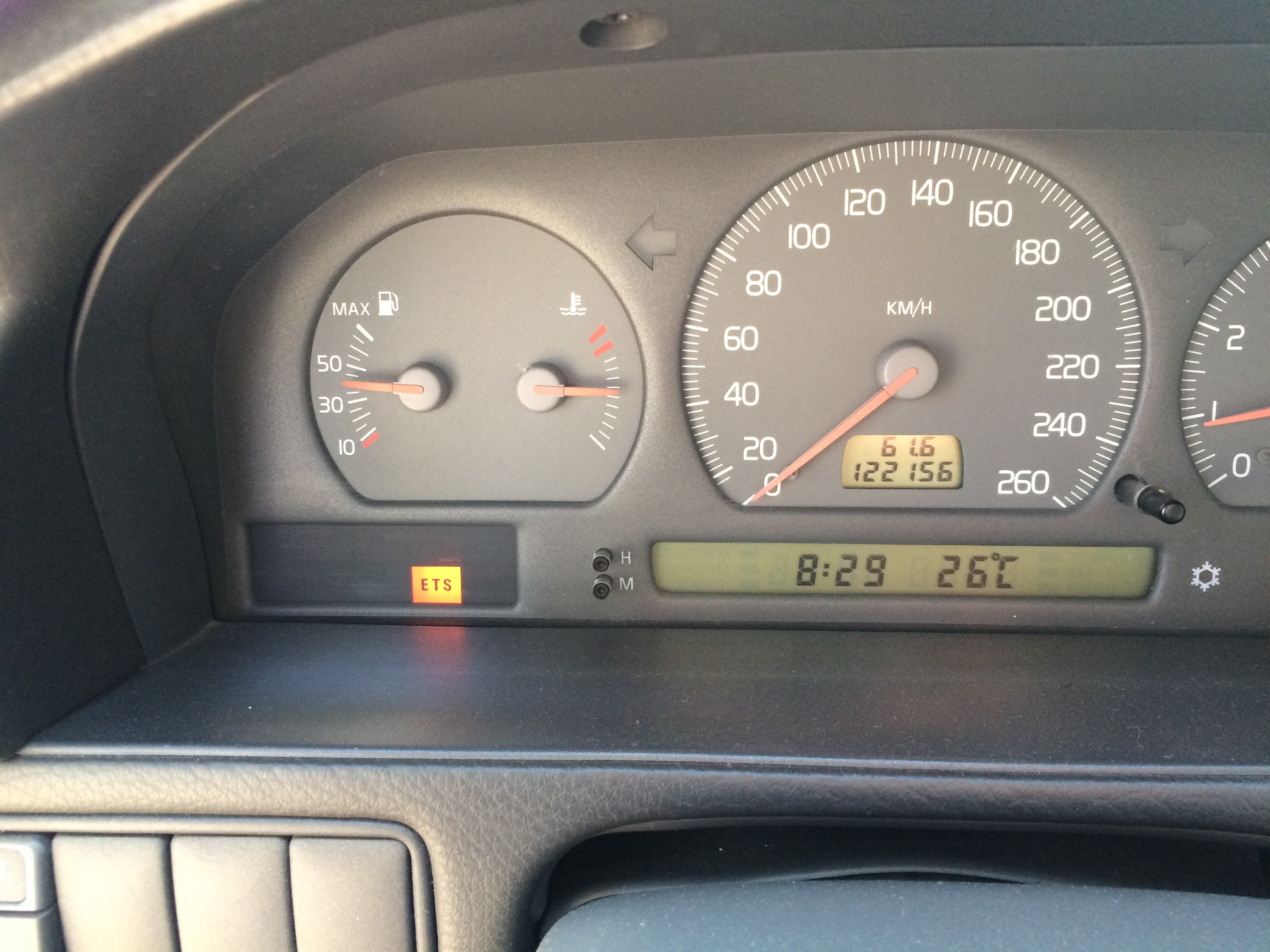

Повідомлення faeton.075 » Пон липня 27, 2015 9:23 am
Нужна помощь. Volvo S70, на щитке приборов загорелась контрольная лампа ETS
Кто знает, что это и как с ним бороться?

Повідомлення xoxlov » Пон липня 27, 2015 9:55 am
Проверь лягушку на педали тормоза.

Повідомлення dimon555 » Пон липня 27, 2015 9:13 pm
Ето модуль дросельной заслонки, для начала нужно её помыть.
