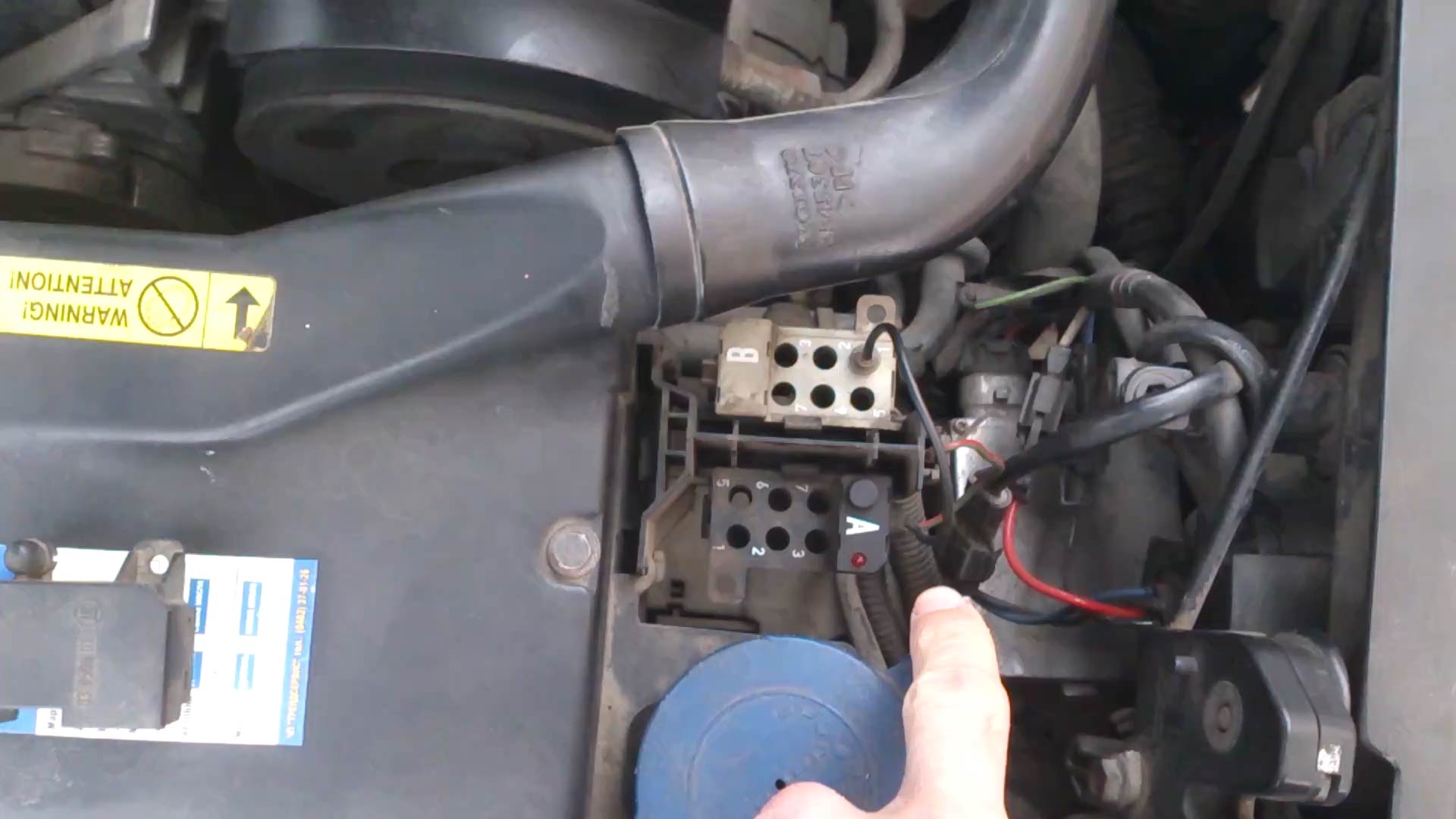

Повідомлення AndreyKa » Чет січня 14, 2016 3:25 pm
Почитать ошибки, там будет много чего интересного. В большинстве случаев проблемы с заслонками.
Re: Климат 850!
Повідомлення -=Marshall=- » Чет січня 14, 2016 3:37 pm
А прочитать ошибки при помощи колодки, которая расположена в районе левой фары или как то иначе?

Повідомлення AndreyKa » Чет січня 14, 2016 3:54 pm
Если там есть колодка, то да, с нее можно почитать. Какого года машина?

Повідомлення -=Marshall=- » П'ят січня 15, 2016 6:46 pm
Сегодня считал коды ошибок через диагностическую колодку «B» номер входа 1 и выдал такие коды:

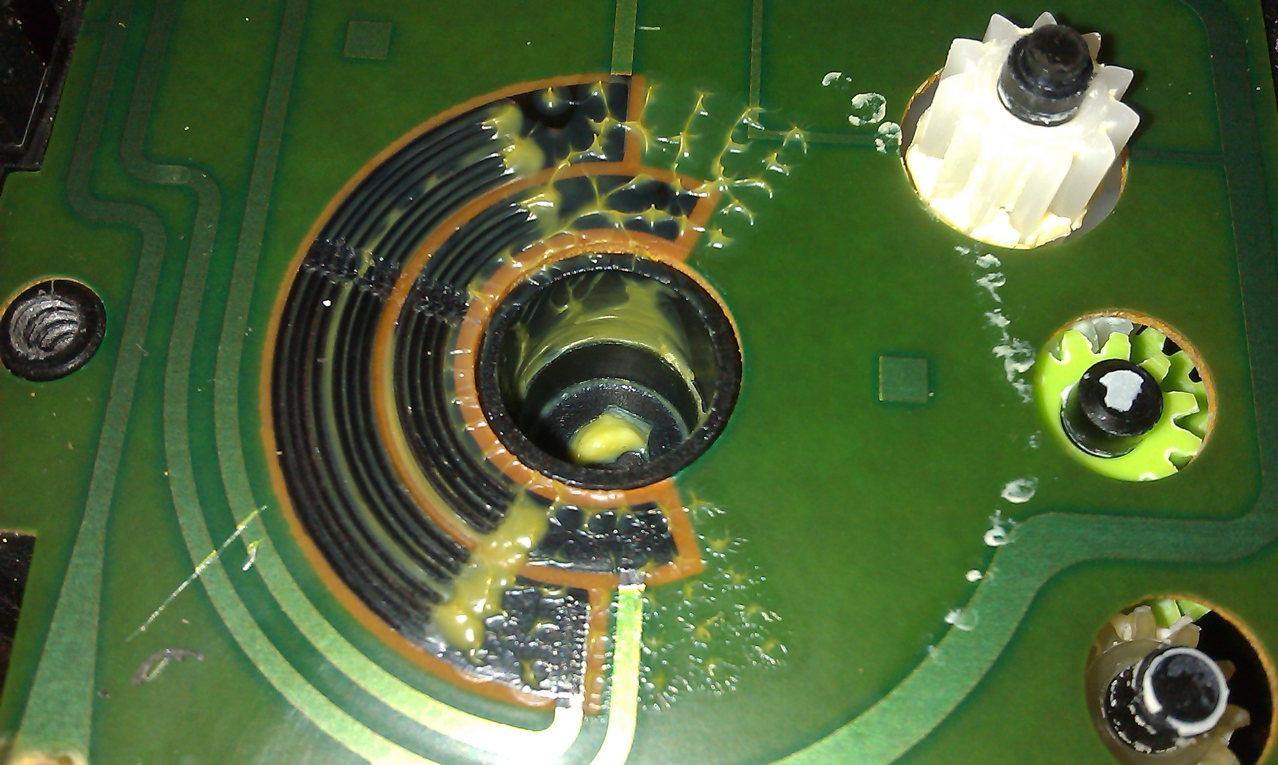

Из глюков: при включении положения заслонки на обдув лоб.стекла и включении реостата скорости, включается вентилятор охлаждения двигателя (на заведенном авто).
при переключении обдува на лобовуху, автоматически включается кондёр (а при включении кондёра, автоматически включается вентилятор охлождения).

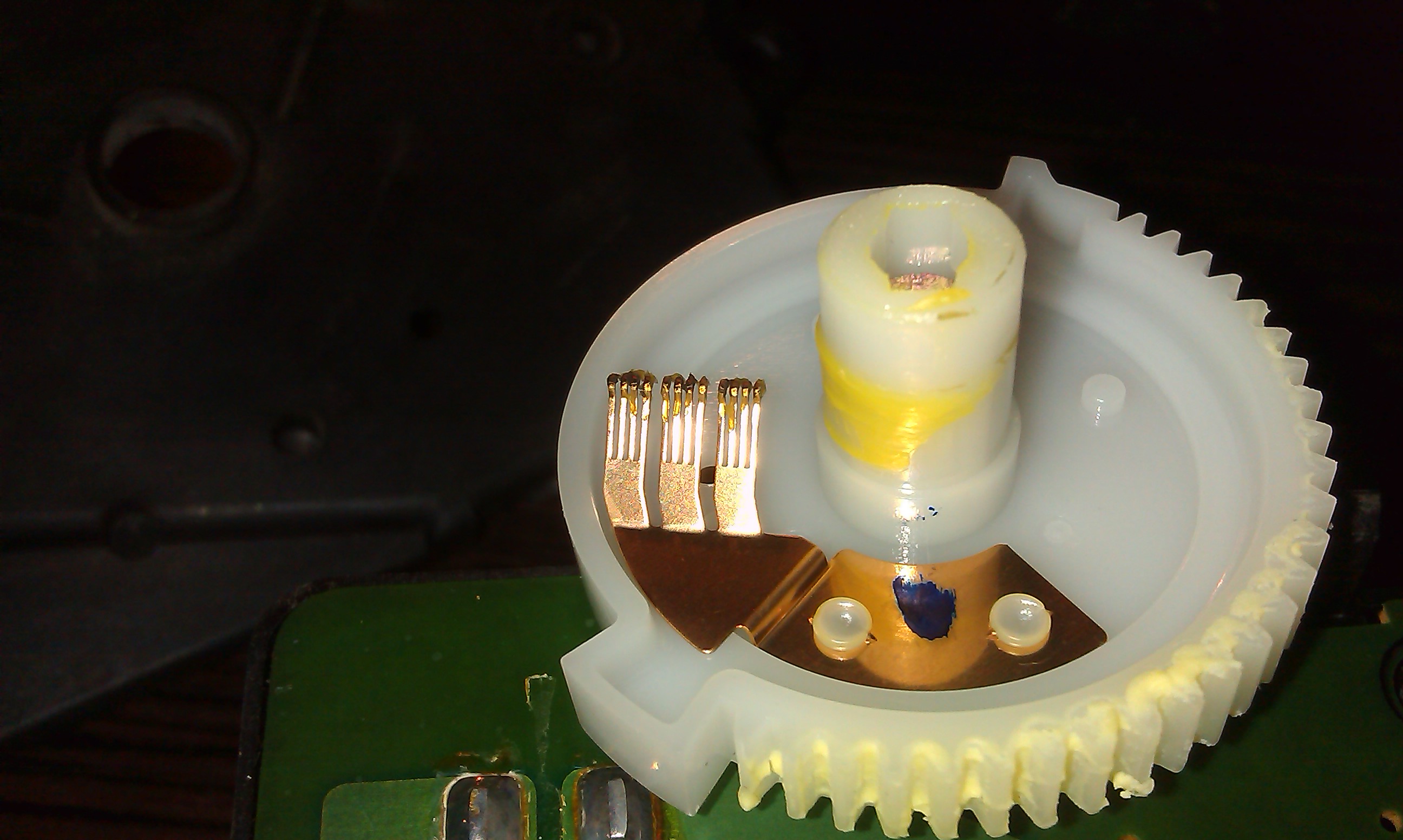

Повідомлення AndreyKa » Нед січня 17, 2016 4:58 pm
-=Marshall=- написав:2-2-1 Разорвана цепь или закорочен на +12 В датчик положения мотора заслонки со стороны пассажира
2-3-3 Разорвана цепь или закорочен на +12 В датчик положения мотора заслонки пол/стекло
Смазка попала на контакты

В общем климат вроде заработал, но по прежнему моргает при включении зажигания.
Буду смотреть ошибки ещё раз.
Вопрос у меня такой:
при включении вентилятора печки, вместе с ним включается и основной вентилятор охлаждения ДВС :o
Не пойму, это тоже глюк климата? Кто то с этим сталкивался?
Спасибо :cars:
-=Marshall=-
Повідомлень: 25
З нами з: П'ят листопада 27, 2015 10:55 pm
Звідки: Odessa sity
Автомобиль: Volvo850GLE1993 2.0T
Re: Климат 850!
Повідомлення xoxlov » Чет березня 17, 2016 4:22 pm
-=Marshall=- написав:при включении вентилятора печки, вместе с ним включается и основной вентилятор охлаждения ДВС :o
Спасибо :cars:
При этом работает на малых оборотах?
Эта как бы функция кондея, когда его включаешь включается основной вентилятор радиатора на малой скорости.
