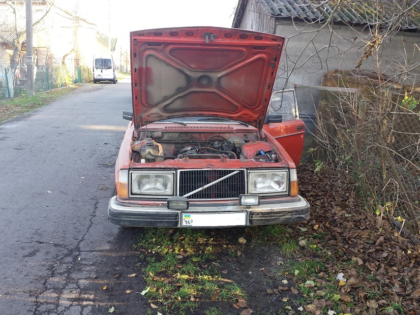

Подскажите по включении света в фарах. видно что навешали 3 реле, на сколько правильно не знаю, стоит 2 лампочки Н1, дальний , ближний, при включении дальнего , ближний отключается, так должно быть, или должен светить ближний + дальний.

Покажите фото своей машины, так как различных фар было много. Но релешки скорее всего колхозные.

Вот в этой фаре раздельные лампы Н1, и утверждают что по заводу сделано так, что при дальнем выключается ближний.

Повідомлення Timosha » Пон листопада 23, 2015 2:01 pm
вольво 244 , лампы H1, при включении дальнего ближний отключается, толком нифига не видно.

Это ДЛСовские фары, на сколько я знаю.

Barakuda_tm написав:Это ДЛСовские фары, на сколько я знаю.
Это 264 фары. Для некоторых рынков и на 244 шли, а не длсовские

Повідомлення nikolajs » Пон листопада 23, 2015 2:29 pm
Точно такие же фары. Два отражателя, две лампы Н1. Тухнет ближний при включении дальнего. А как? Все правильно. Отражатель живой, или посыпался? Второе - по высоте и углу фары выставлены? Стекло небойсь все в коцках...? У меня дальний светит прилично с учетом, что отражатель отреставрирован, а стекла все в коцках. Лампы дохлые... я их не менял еще. И не выставлены толком... по горобцям...
