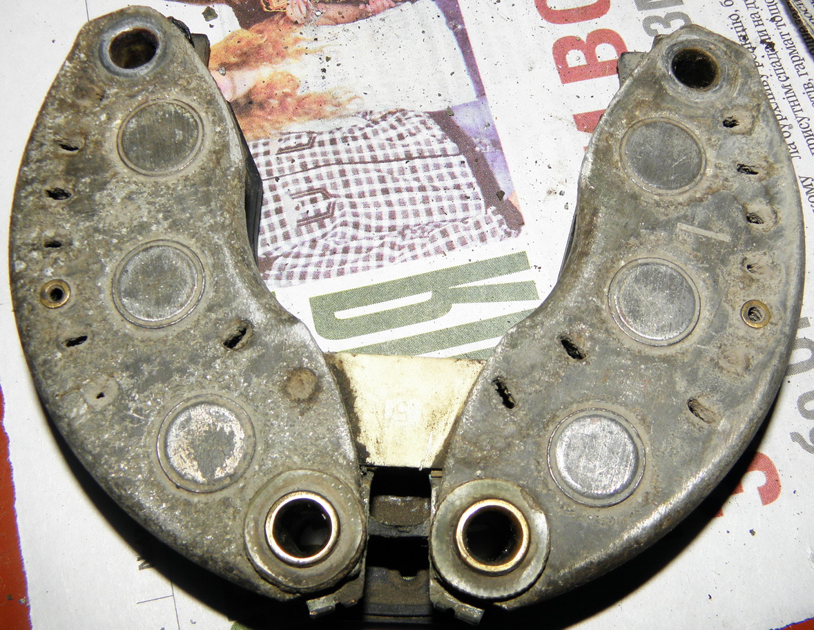

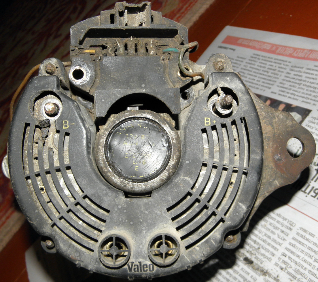

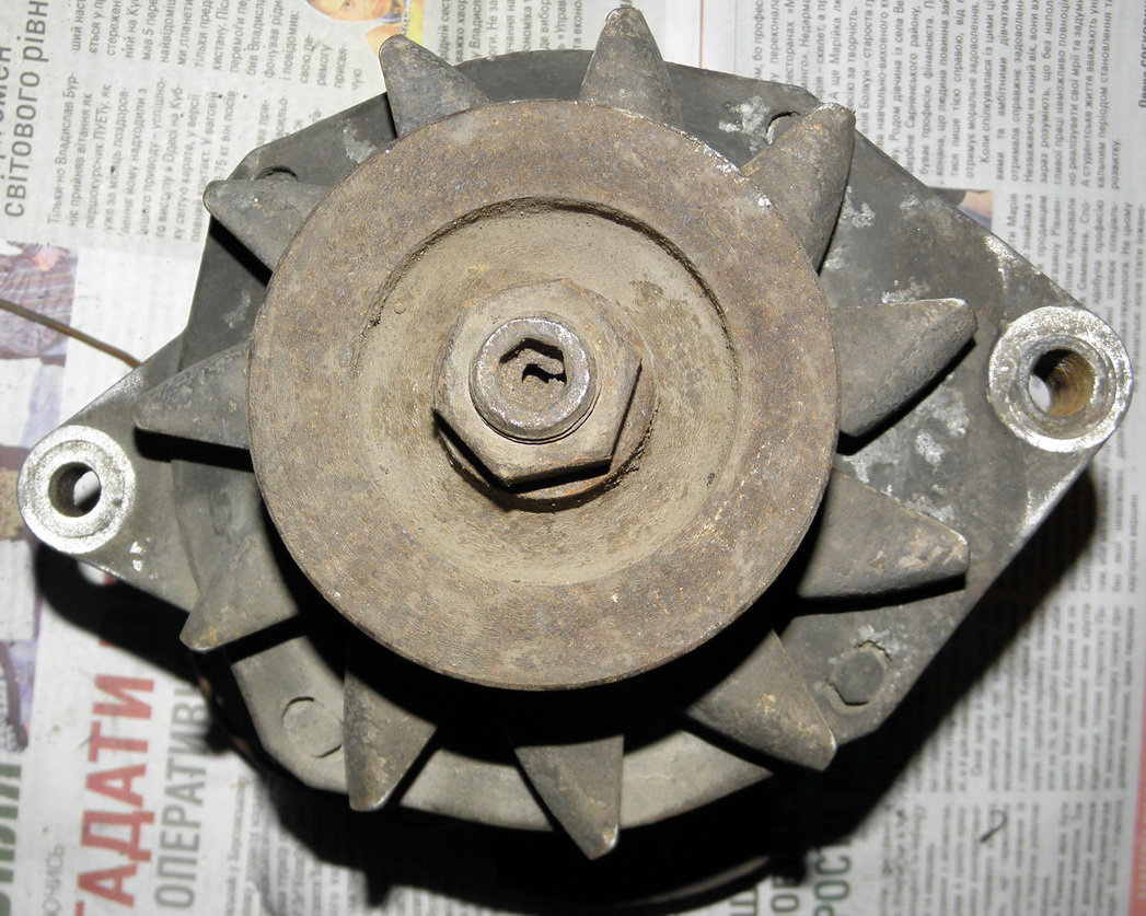

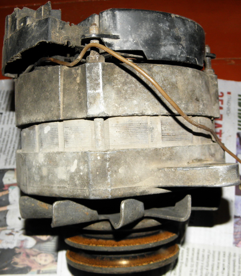

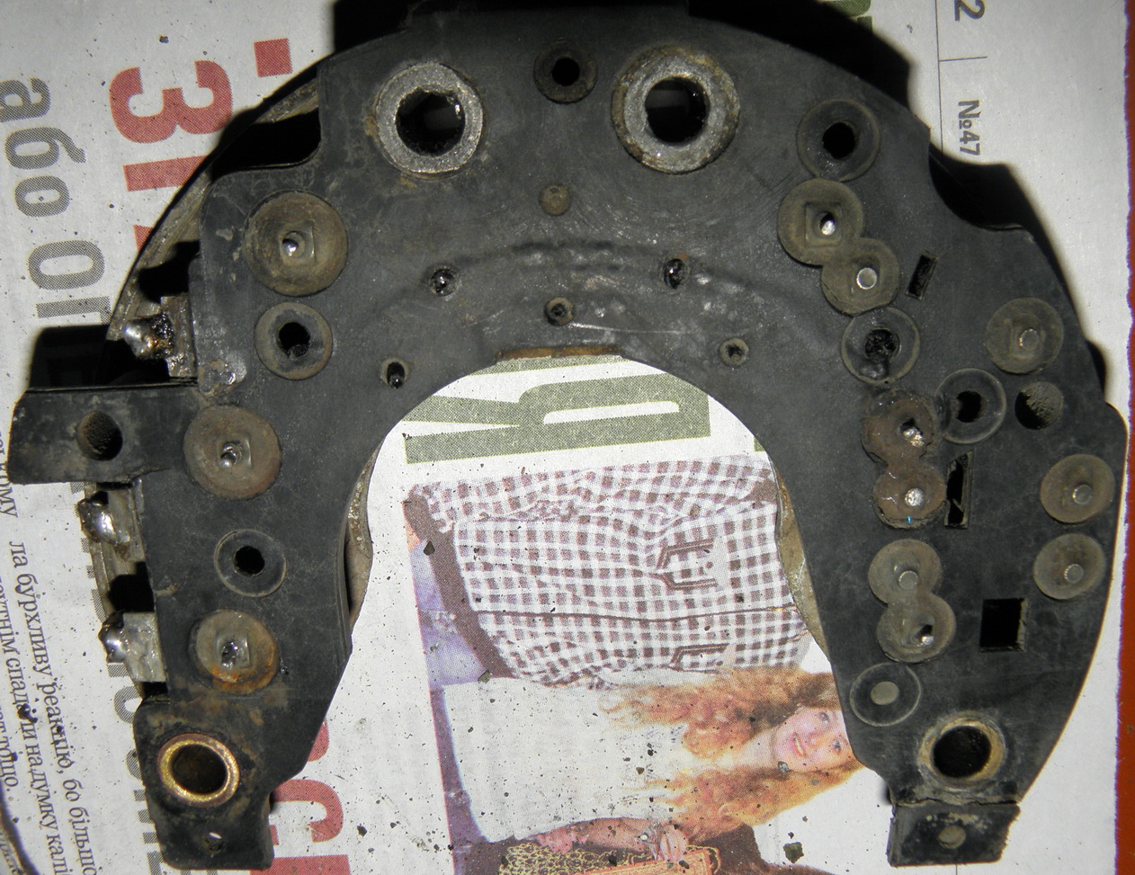

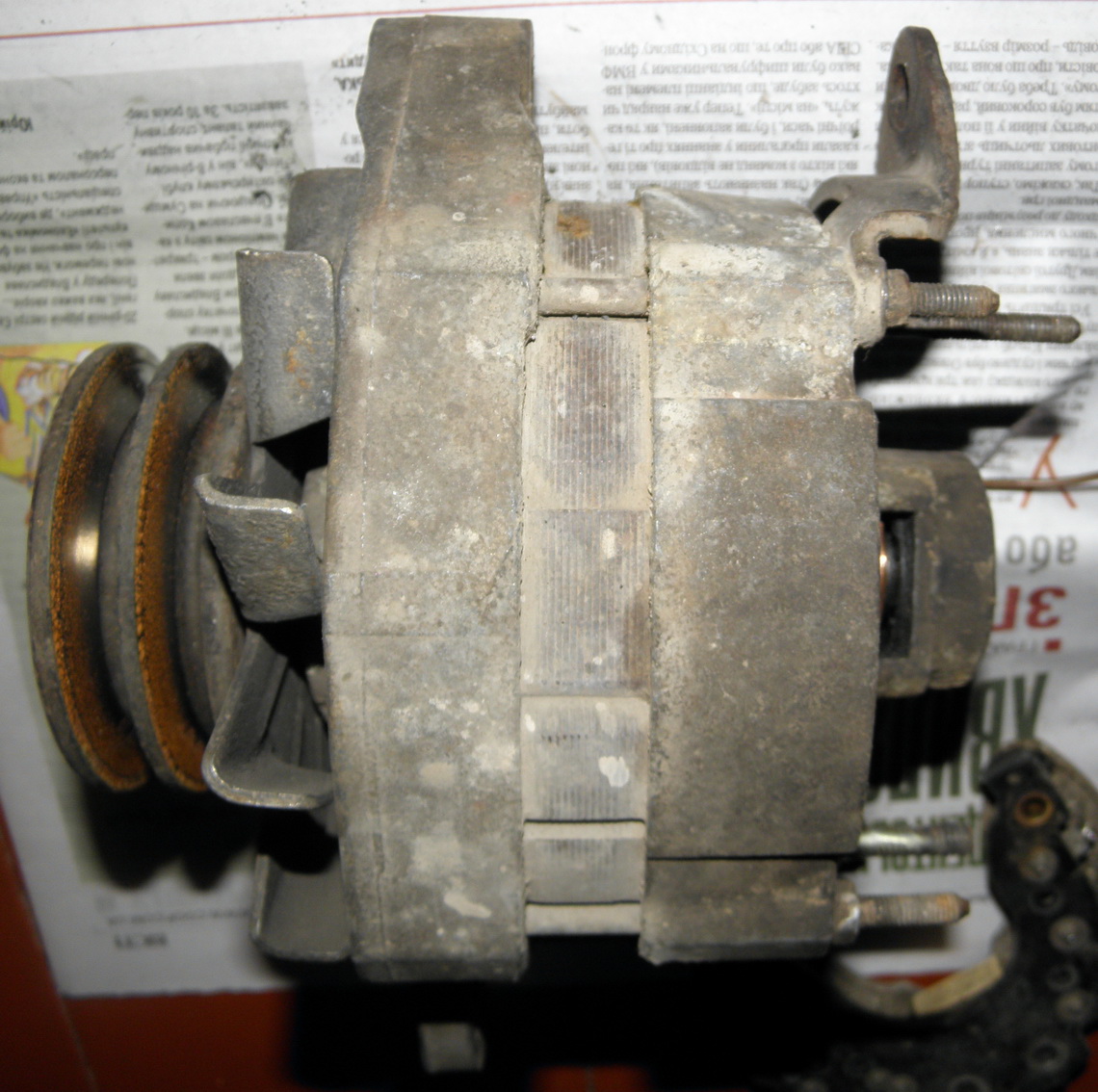

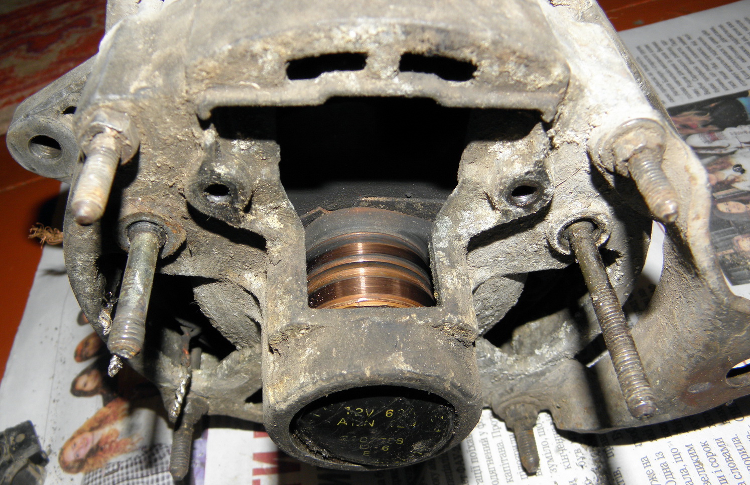

Накрылся генератор, пробиты несколько диодов... Началось с того, что садился аккумулятор, потом я аккумулятор хорошо зарядил от зарядки, подключаю, а в машине что-то коротит - оказалось генератор (оттуда дымок пошел). Друзья, подскажите, чем недорогим можно заменить. Какие варианты походят. У меня двигадель Volvo В200К. Или возможно надо только диоды заменить, но есть ли они в продаже? Фото прилагаю...
Этот генератор Valeo на 60 (или 62, не разберу) Ампер. Заранее спасибо.

Чешская Iskra один в один. На старой работе их было как грязи и на всех сгоревшие статоры.

Миша Ня написав:Накрылся генератор, пробиты несколько диодов... Началось с того, что садился аккумулятор, потом я аккумулятор хорошо зарядил от зарядки, подключаю, а в машине что-то коротит - оказалось генератор (оттуда дымок пошел). Друзья, подскажите, чем недорогим можно заменить. Какие варианты походят. У меня двигадель Volvo В200К. Или возможно надо только диоды заменить, но есть ли они в продаже? Фото прилагаю...
есть в наличии такие как тут на фото http://avtolion.org.ua/index.php?route= ... _2674_6393 но только нужно поставить свой шкив , заказать можно запчасти на гениратор но нужно его номер

Ротор вроде звониться нормально, а вот сопротивление между каждым из трех выводов статора и корпусом составляеи 180 Ом, значит ему крышка?

Оно вроде бы и да, но в большинстве случаев помогает хорошая промывка бензом или керосином (но только не растворителем!!!) и просушка. 0,8 МОм - допустимый минимум, хот работают нормально и при 0,5 мегаом. Вобщем, если лампочка не горит при проверке как на картинке с № 36 - всё пучком...
viewtopic.php?f=41&t=22779&p=99477#p99477
Только фотки почему-то в обратном порядке стали...
