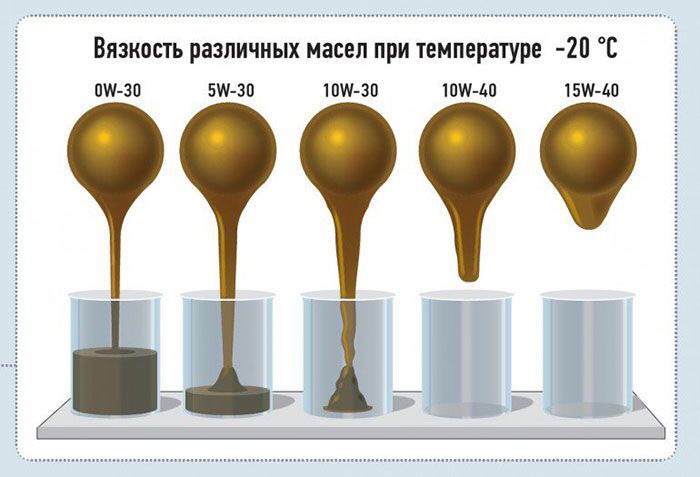

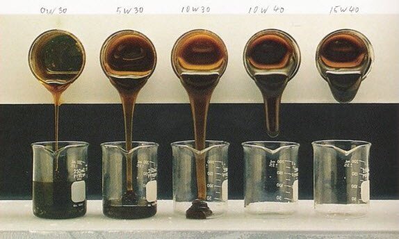

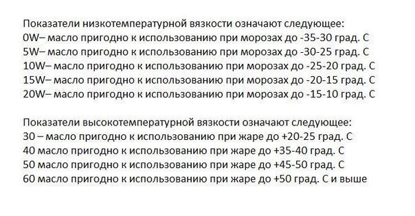

+1 ревизия стартера и какой вязкости масло залито в мотор?
Re: На морозе не крутит стартер
Повідомлення AndreyKa » Вів січня 05, 2016 10:11 pm
Масло Хадо 10W40

Повідомлення RomanB » Вів січня 05, 2016 11:26 pm
AndreyKa написав:Масло Хадо 10W40
Ну вот и ответ на ваш вопрос, что можно ожидать от 10W40 в -25, первую зиму когда взял машину были те же проблемы. Перебрался стартер и масло 5W40 и проблемы с запуском ушли причём прошлую зиму катал на убитом аккумуляторе и зародился всегда.

Повідомлення xoxlov » Сер січня 06, 2016 12:22 am
AndreyKa написав: пришел к машине в мороз -15,
Провернув ключ - стартер еле-еле начал крутиться.
на следующий день был мороз -24:
провернул ключ - стартер только щелкает.
Акккум домой - зарядил.
Машина завелась - стартер начал крутиться сразу,
но не так бодро как при плюсовой температуре.
Масло конечно решает + но слабый АКБ и подушатанный стартер, делает свое дело.
