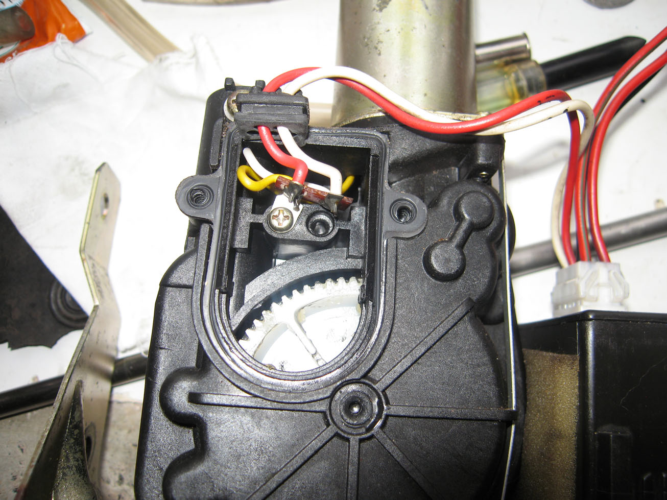

Re: Подключение электроантенны

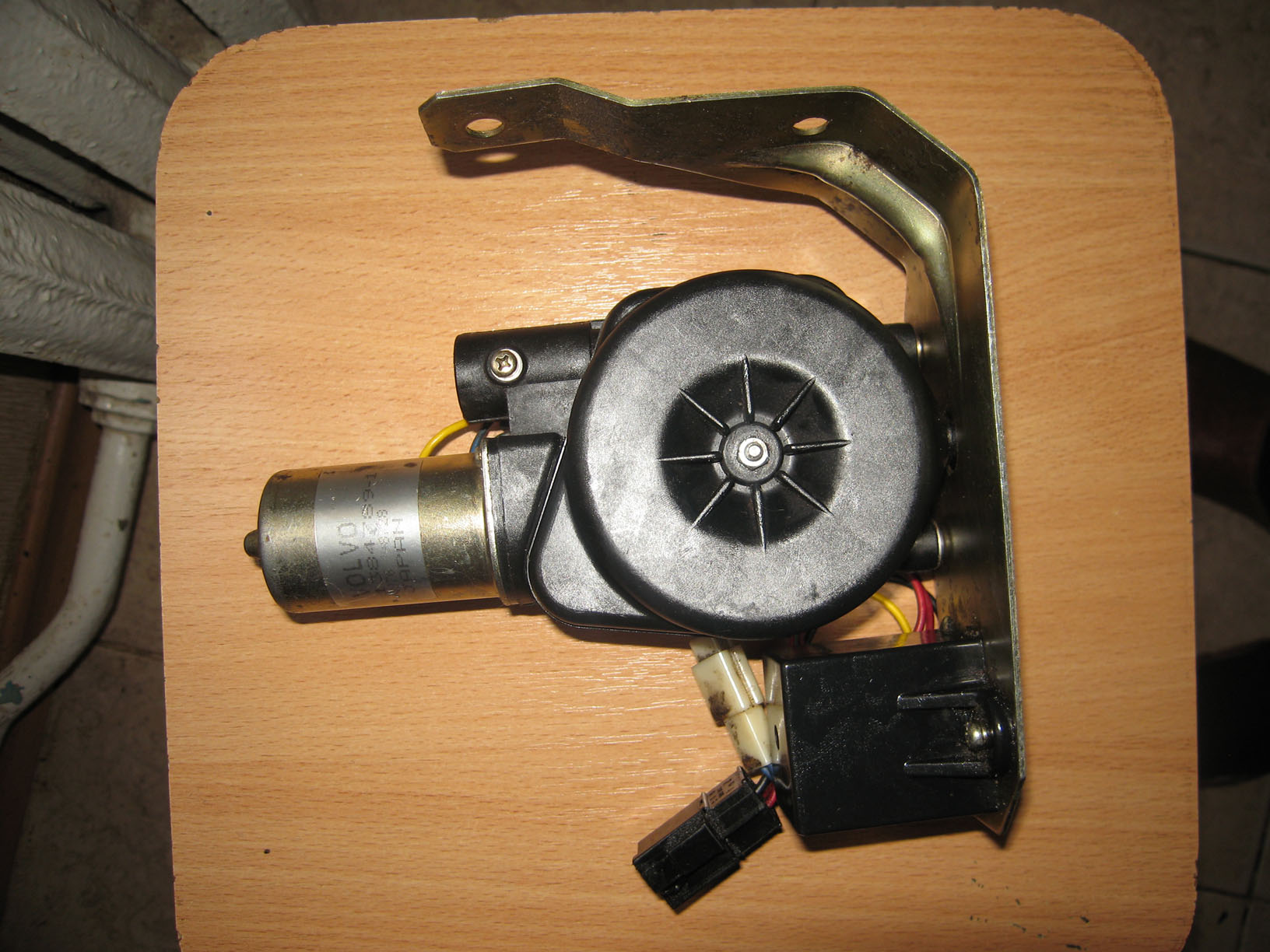

Повідомлення Dimon » Вів січня 26, 2016 1:54 pm
Сейчас разобрал глянул во внутрь. Внешне вроде похожи моторчики а у одного улитка есть, а у другого нет. Видимо там принцип другой.

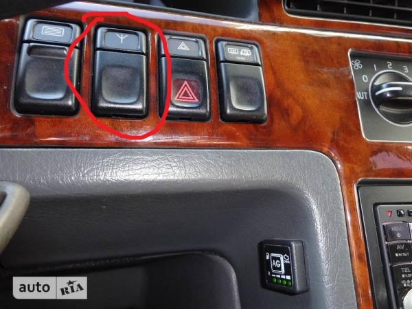

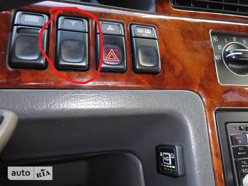

Повідомлення xoxlov » Вів січня 26, 2016 1:55 pm
А еще есть фишка на вольвах, чтоб когда слушаешь диски или там AUX то есть хорошая заводская кнопочка, которую я нихде найти не могу, она позволяет убирать антенну при работающем мафоне.

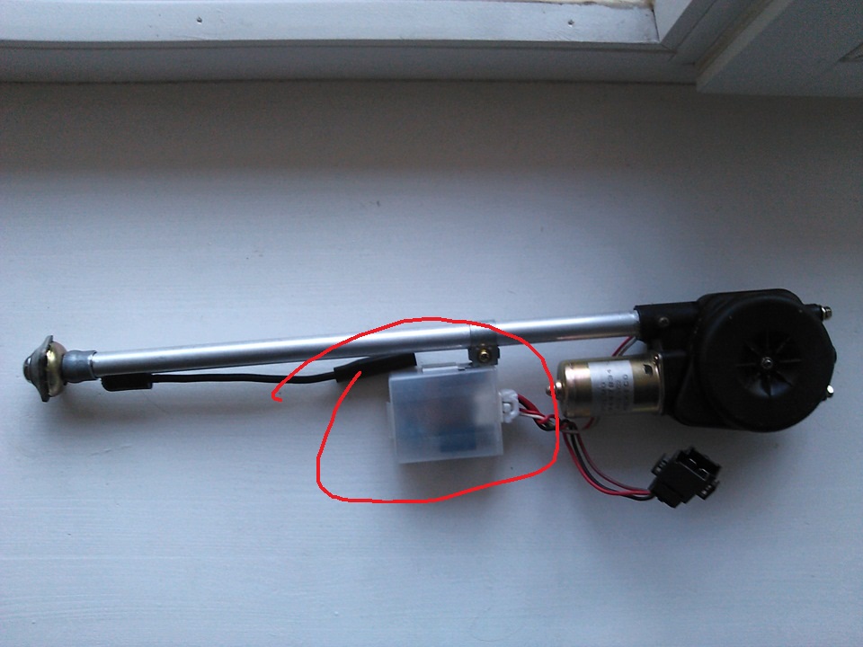

Повідомлення xoxlov » Вів січня 26, 2016 2:00 pm
Dimon написав:Сейчас разобрал глянул во внутрь. Внешне вроде похожи моторчики а у одного улитка есть, а у другого нет. Видимо там принцип другой.
там хде нету улитки основано все блочке. но тутидут три провода в блочок, и с блочка два провода в антенну.
Повідомлення xoxlov » Вів січня 26, 2016 2:05 pm
пофоткай чего ты там разобрал.

Повідомлення vodila2009 » Вів січня 26, 2016 2:07 pm
xoxlov написав:А еще есть фишка на вольвах, чтоб когда слушаешь диски или там AUX то есть хорошая заводская кнопочка, которую я нихде найти не могу, она позволяет убирать антенну при работающем мафоне.
Брал себе такую кнопку на экзисте,правда очень дорого.

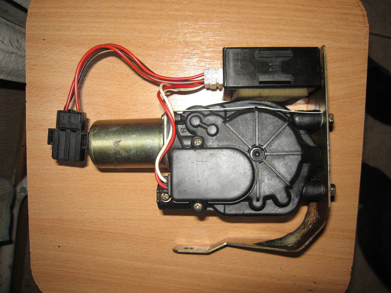

Повідомлення Dimon » Вів січня 26, 2016 2:35 pm
xoxlov написав:
Вот они На первом с улиткой и три провода, на втором без улитки два провода выходят. Следов вмешательствы не увидел. Первый подключил как выше описано.Без штыря. Он пожужжал и затих. Глянул на улитку, там как раз левый контакт на разрыв встал.

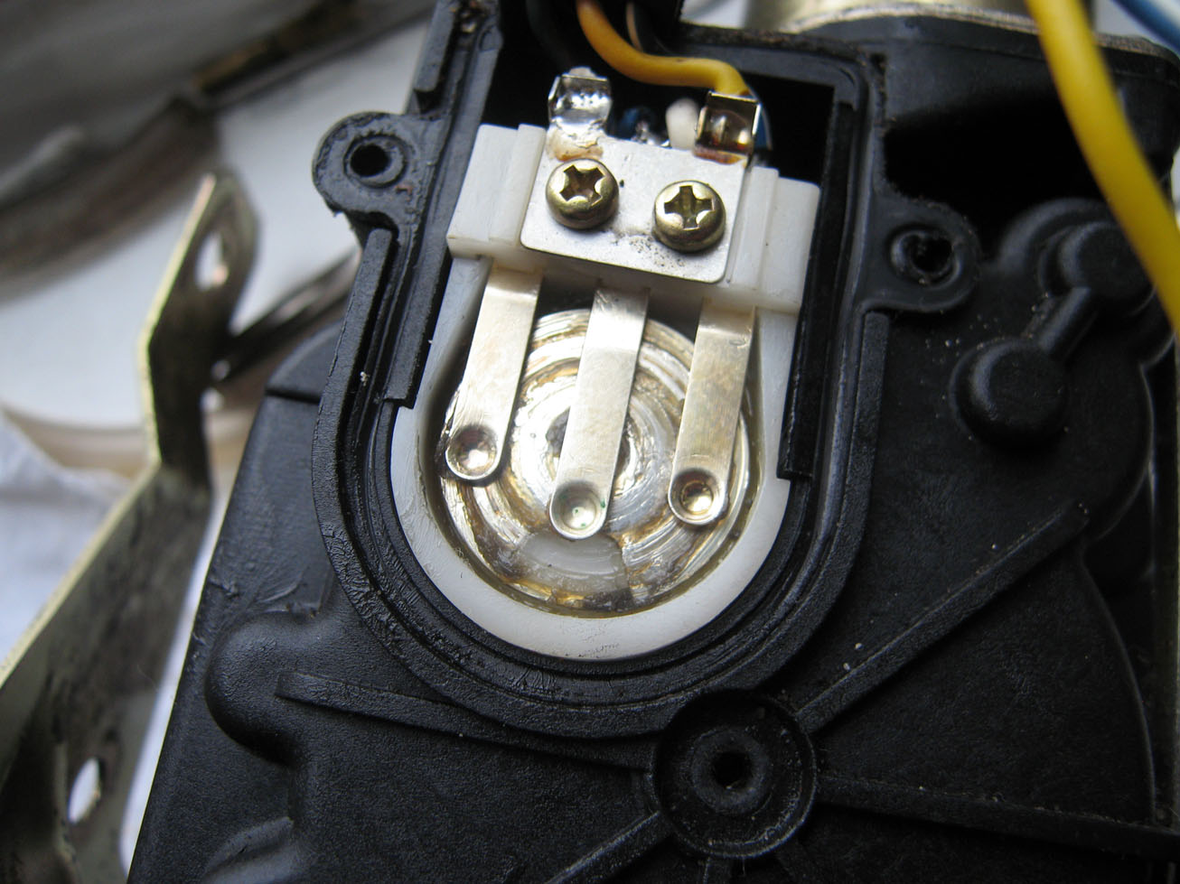

Повідомлення Dimon » Вів січня 26, 2016 2:45 pm
Могу предположить, что улитка это защита мотора от бесконечной работы при обрыве антенны...
Dimon
Повідомлень: 148
Звідки: Киев Крым
Автомобиль: 940gl
Повідомлення xoxlov » Вів січня 26, 2016 2:49 pm
Все верно, можно и так сказать. Она просто останавливает мотор когда антенна уже полностью выехала, там длина штока и количество оборотов её рассчитаны.
Повідомлення Dimon » Вів січня 26, 2016 4:24 pm
Не получется в домашних условиях. Подключаешь крутится на подьем антенны, потом стопается и все. Ни туды ни сюды. Отключай не отключай управляющий сигнал... Пока шестеренку контактную не сместишь с разрыва. А потом все с начало и в ту же сторону

Повідомлення Витя Патрон » Вів січня 26, 2016 8:37 pm
для господина хохлова- кнопку антены отдам даром-пиши куда слать.

Повідомлення sovladim » Вів січня 26, 2016 10:42 pm
xoxlov написав:Все верно, можно и так сказать. Она просто останавливает мотор когда антенна уже полностью выехала, там длина штока и количество оборотов её рассчитаны.
Это не совсем так. У меня обломалось 10 см. зубчатого шнурка и я закрепил в улитке то шо осталось. Антенна высовывается на ту высоту шо позволяет остаток зубчатого шнурка (стала сантим на 15 ниже) и засовывается после выключения мафона.
Повідомлення Dimon » Вів січня 26, 2016 10:48 pm
sovladim написав:
Срабатывает отключение при увеличении нагрузки. А если ничего не мешает, то она ходит от сель до сель. Когда разберусь со всеми вариантами моторчиков и косяков попробую подитожить в теме.
