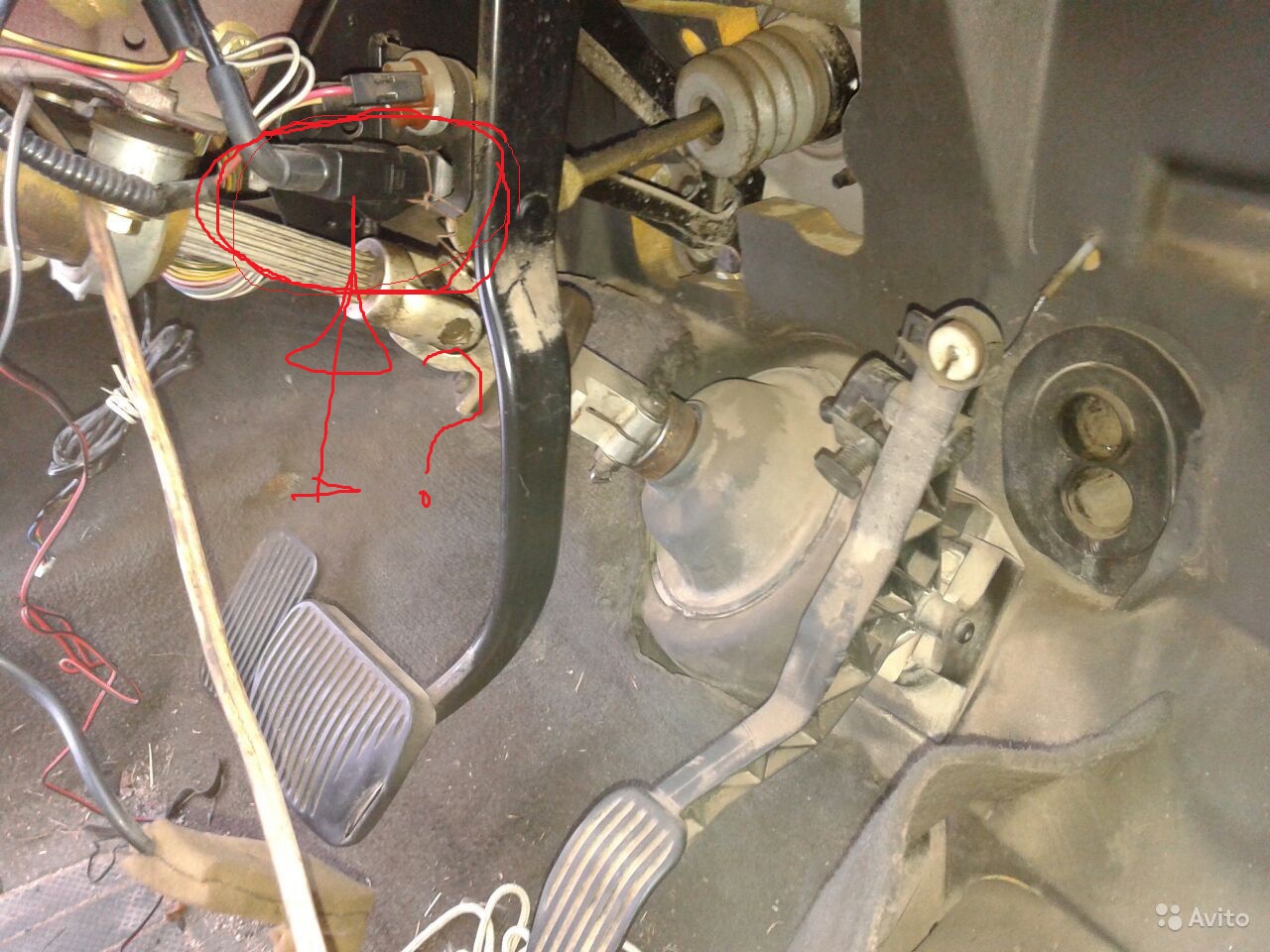

Подскажите,что это за датчик или х.з. что это,для чего оно,фотка не моя нашел похожее чтото.Стоят и на педали сцепления и на тормозе.
Полез снимать реле центр,замка,не снял,не смог долезть туда,туча всякой хуйни натыкана,зато эту хреновинку сламал,притулил как то,короче два вопроса
-что это за датчик
-как долезть до реле центрального замка

Сам допетрил,то на фотке датчики круизконтроля
