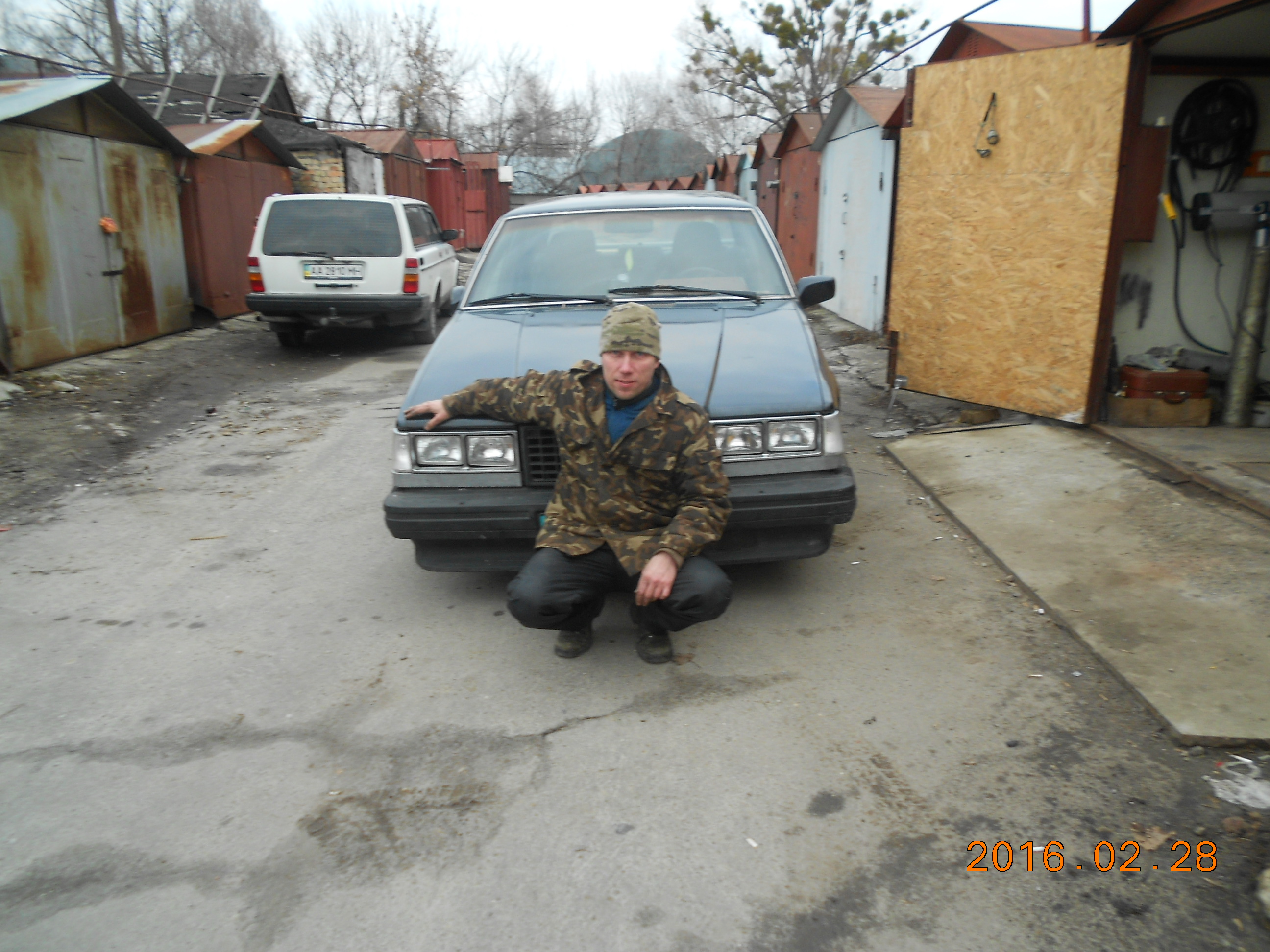

Повідомлення Lebedev » Пон березня 28, 2016 8:41 pm

Повідомлення Bobrik » Пон березня 28, 2016 9:10 pm
Витя, убери подпись пока ни кто не видел

Повідомлення Djonnik23 » Пон березня 28, 2016 10:31 pm
Lebedev написав:хозяин барин :frends:
морда клас. плюсик в стату.
