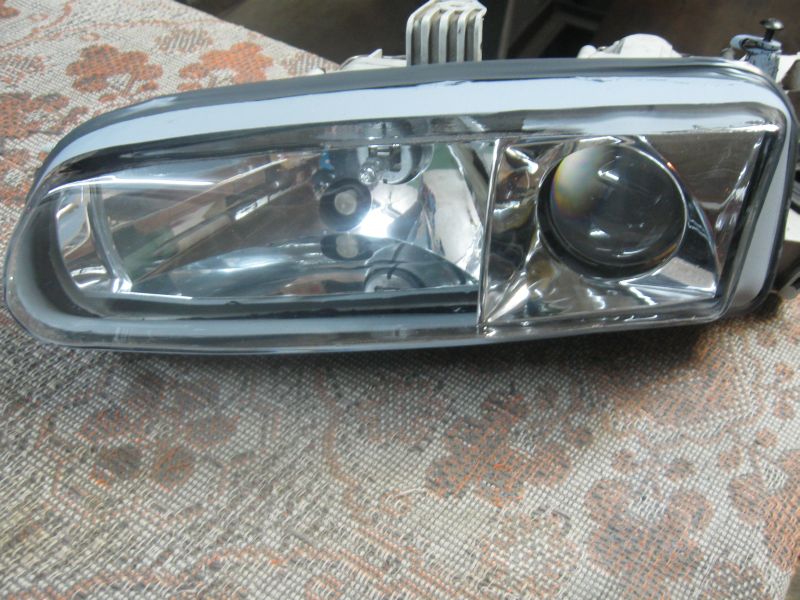

Повідомлення lexa » Суб березня 26, 2011 10:36 am
viewtopic.php?f=18&t=8514&start=60
Результат восстановления в Харькове. Доволен.

я клеил. доволен. бюджет кажется 20 или 30 грн) и 2 часа вырезания ножницами. в итоге 26 кусков и отражатели отлично светят.
Re: Как восстановить отражатели
Повідомлення The_Lord_Alex » Пон квітня 11, 2011 5:32 pm
viewtopic.php?f=2&t=2080&start=210
там фото есть.
