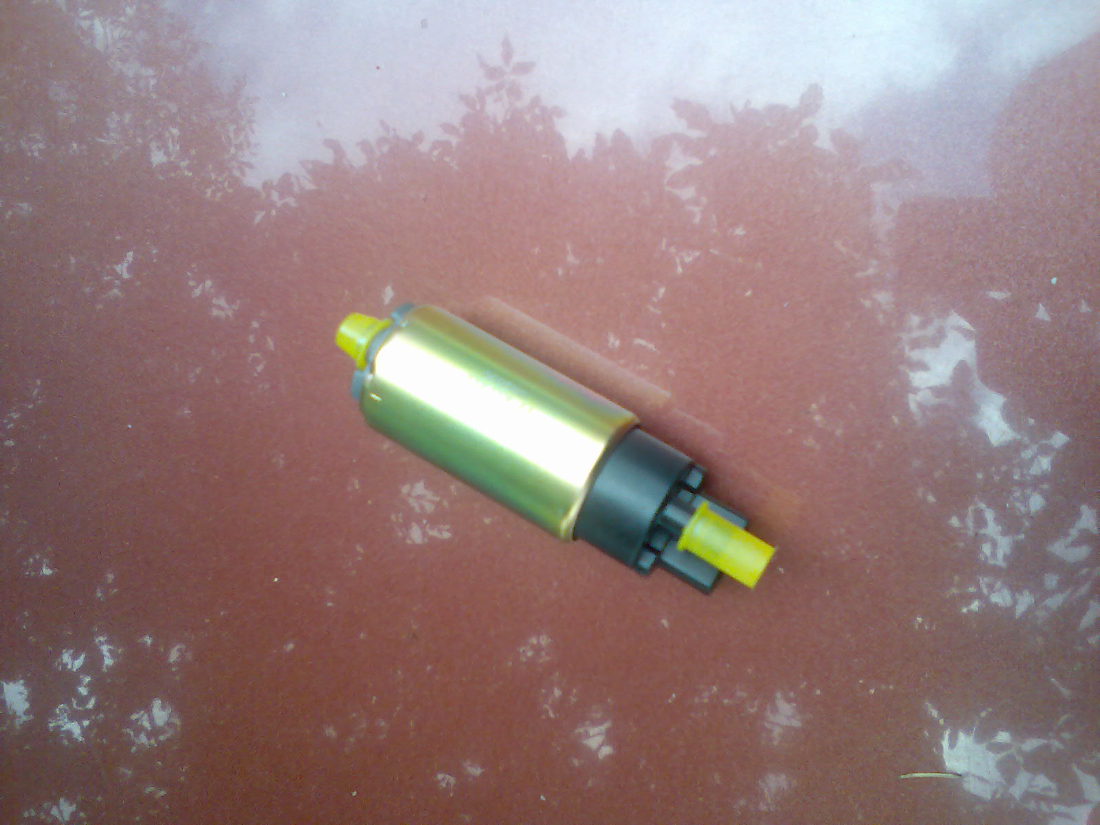

Значит пойдем путем наименьшего сопротивления, приобретен тазонасос Weber цена 153 грн. думаю далее замена топливного фильтра и второго насоса под днищем, так?

Повідомлення Сергей760 » Суб червня 19, 2010 5:13 pm
Работа началась...

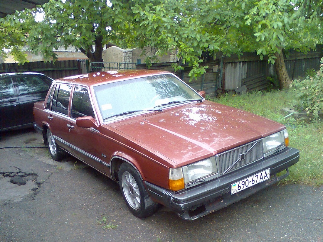

Повідомлення Сергей760 » Суб червня 19, 2010 5:17 pm
И еще вопрос, помогите определить стоимость данного авто, так как задний привод мне не очень нравится, хотелось бы махнуть на 850-ю, да простят меня модераторы тут нафлужу фотками

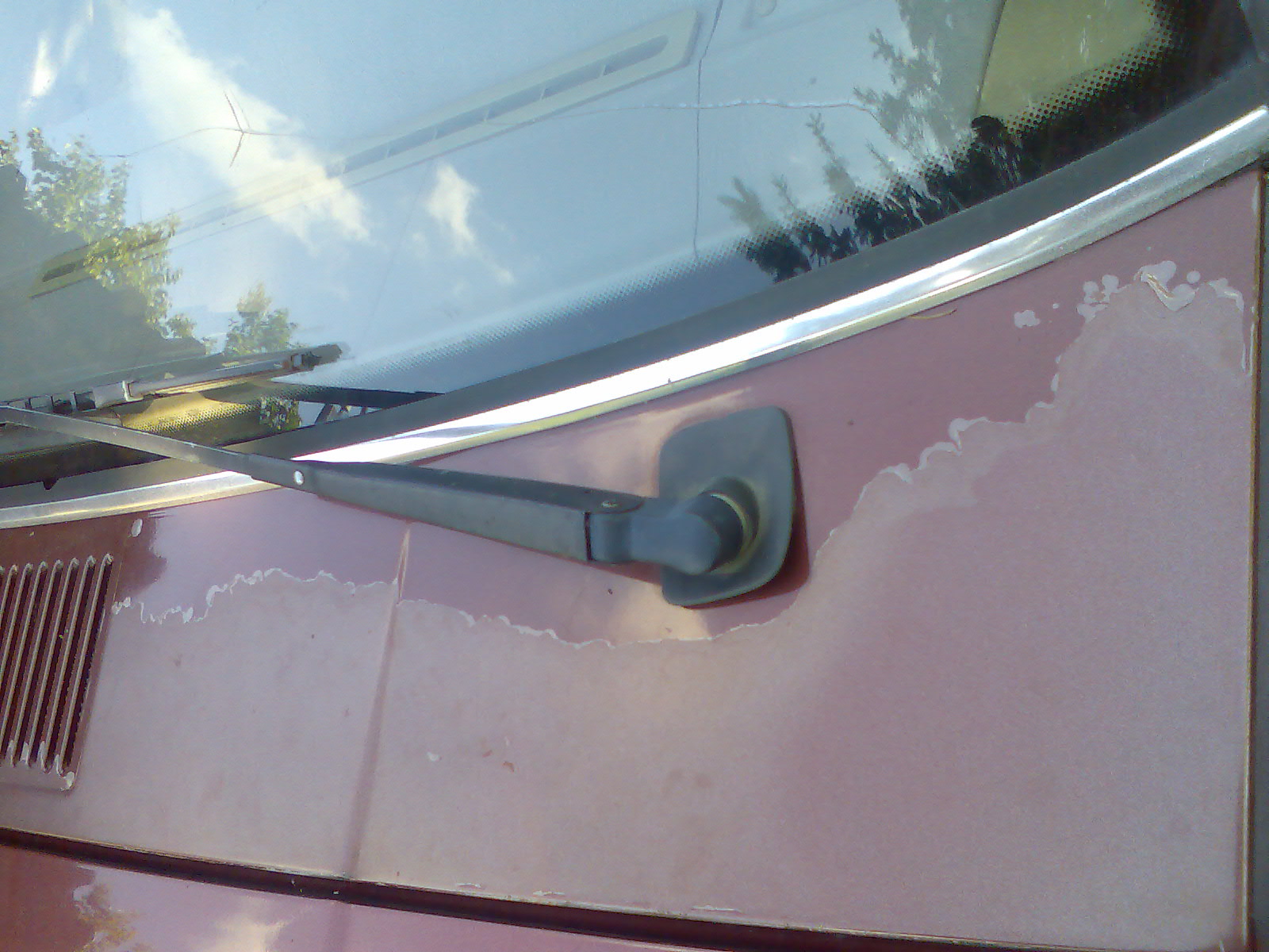

Повідомлення Сергей760 » Суб червня 19, 2010 5:24 pm
Вот только тут лак слазит почему-то

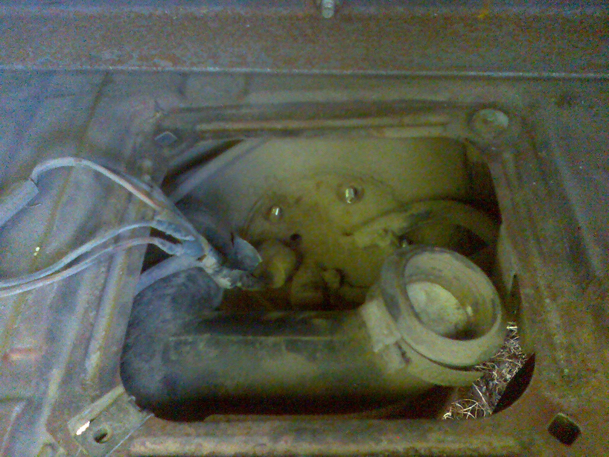

Повідомлення Сергей760 » Нед червня 20, 2010 11:13 am

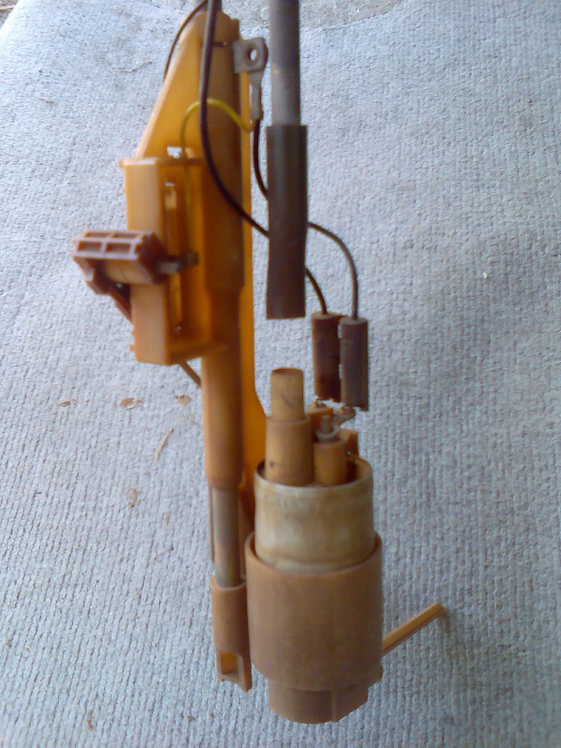

Обнаружена как думаю неисправность, выход из бензонасоса никуда не подсоединялся :roulette: и сразу вопросик, эл. контакты подключены через какие-то пружинки (вроде как медная проволока), в случае их удаления возможны ли неисправности?

Повідомлення Anatoli » Нед червня 20, 2010 11:57 pm
Про фото: интересно соединительный шланг слез, похоже б/бак сжимался, проверь вентиляцию бака и поставь хомуты скобочные, иначе ситуация повторится. :buba:
Anatoli
Повідомлень: 972
Клубная карта №: 65
Re: Бензонасос на 760
Повідомлення Сергей760 » Пон червня 21, 2010 8:04 am
Действительно нашел резиновый шланг, который идет от заливной горловины к люку бака и заканчивается этот шланг крышечкой на конце с надписью "Kvint":)
Вот по его длине не пойму куда он подключается, хотя направление и угол излома показывают на бензобак.
