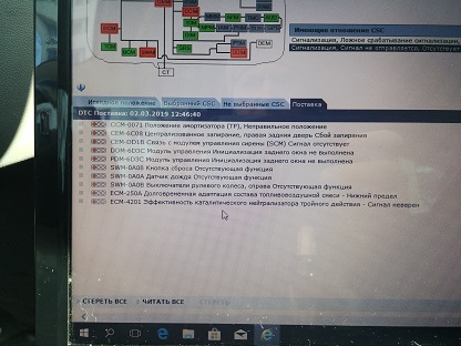

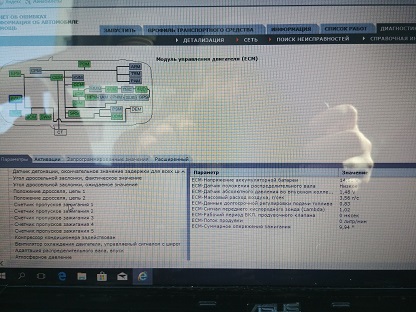

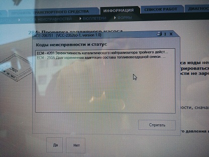

Доброго дня всем. Проблема в следующем: при заводке авто держатся обороты ХХ в районе 800об. Едем. Тормоза при слабом нажатии - педаль тугая. Проехавшись пару километров и пару раз тормозя, обороты проваливаются до 700об.(иногда 680об.) - педаль тормоза становиться менее тугая, но тормозит. Чувство такое, что при торможении на малых оборотах заглохнет. ДМРВ установил новый, ДЗ почистил (была грязнь на выходе). OBD показывает ошибку 0172 а VIDA выдала ЕСМ-4201 и ЕСМ-250А.(см. фото ниже). При работе авто на холостых пробовал рукой закрыть выхлопную (проверка катализатора на проходимость) - воздух выходит под давлением, закрыть не смог. А когда доехал до дома и проделал то-же с трубой - давление выхлопов уменьшилось и вылезла ошибка по OBD 0172.

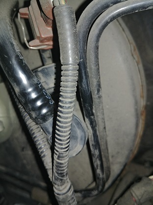

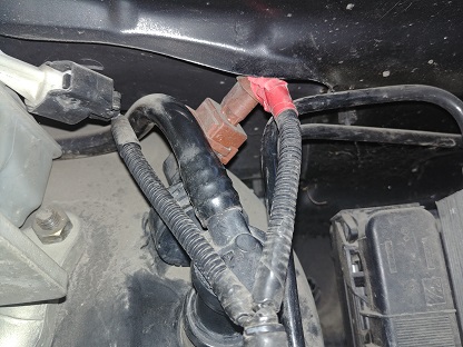

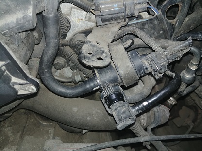

Добрый день! Подскажите, что это за клапан с коричневым штекером стоит на трубке ВУТ (фото ниже)???
На третьем снимке вакуумный клапан? Тогда что на первых двух?
Вакуумный клапан стоит после воздушной заслонки.

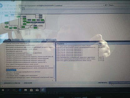

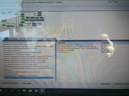

Повідомлення semana9999 » Сер березня 06, 2019 9:09 pm

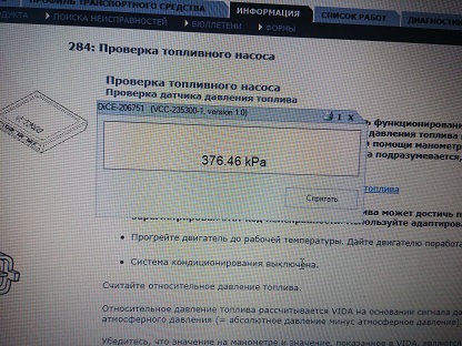

Виталий, тогда обьясните мне по давлению, что показывает VIDA? (фото ниже).На первом фото два разных давления топлива (380 и 480кПа). Что это за давления?

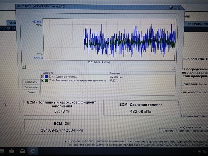

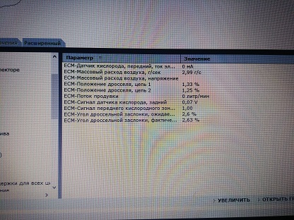

И еще прошу прокоментировать две лямбды на третьем фото. Их показатели. Грешу на вторую лямду или катализатор(может забит)

Повідомлення vitalik k » П'ят березня 08, 2019 11:59 am
Давление абсолютное и диференциальное, подключи механический манометр и станет ясно, по задней вьіведи на график и смотри как работает.

Повідомлення semana9999 » П'ят березня 29, 2019 11:09 am
Все ошибки были связаны с неправильной работой (настройкой) газовой установки.
