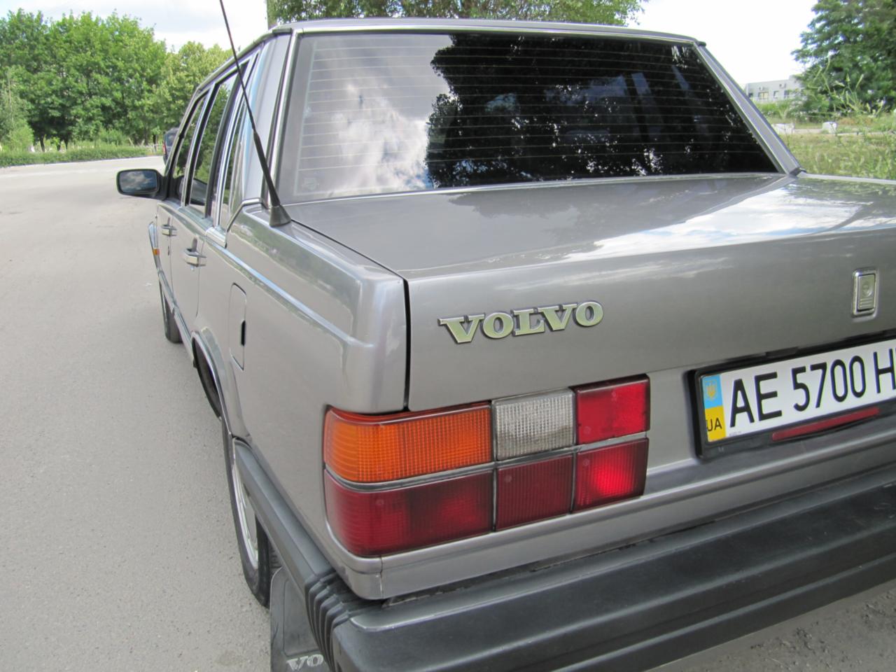

Подскажите такая проблема течёт вода во время дождя в багажник, через задние фары стекает по вертикальной стенке сразу под фарой. Я уже обе снимал резинки целые, крепления целые, силиконил резинку с обоих сторон по периметру где прижимной бортик. И ВСЕРАВНО ТЕЧЁТ! может где стёклышки отклеились?? там ведь стёклышки отдельные на каждую секцию. Течёт точно с фар уверен 100%.

если фонари протекают 100% ето еще не значит что больше нигде не течет

В общем раскопал, да как ожидалось сами стекла пропускают, плохо приклеены. Буду промазывать швы между стёклами. Ещё пару мест обнаружил, кузовные швы под фарами, там герметик кузовной расползся а сам метал в полном порядке.

еще антена может течь

Антену недавно менял там всё ок, щас сижу проклеиваю стёклышки на фарах

Проблема решена, как оказалось текло именно на стёклышках, т.к. стекло каждой секции идёт отдельное и этих швов не видно они и моросят. Не снимая ничего просто проклеил чёрным термоклеем поверху, вроде не течёт.
