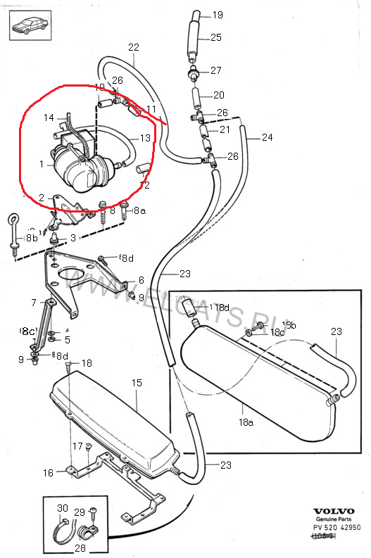

Куда надо подключить на програматоре вакуум? Где стоит вакуумный ресивер? Там входная трубка пущена через электроклапан а потом отрезана или отключена от програматора. Фото пока нереально, надо снимать бардачёк. У меня изначально двигатель был турбо, значит где-то стоял вакуумный электронасос. Его пока не нашел.

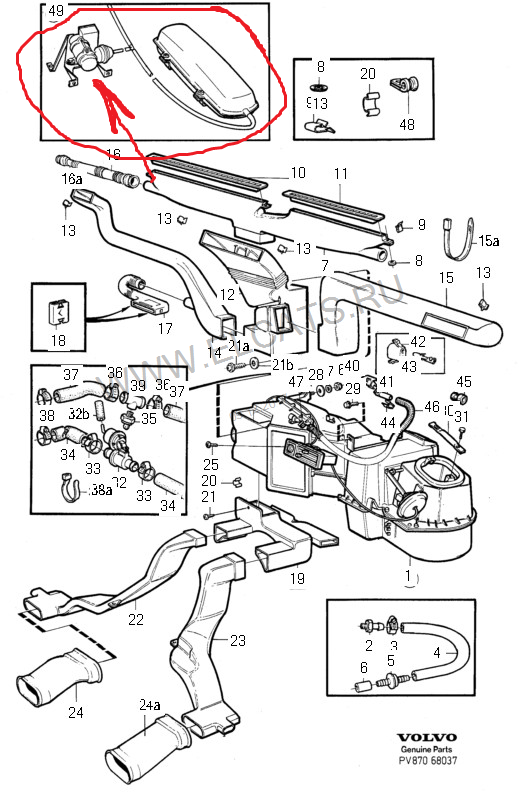

На бензиновых турбо с ет двигателем на мотронике ставится такая приблуда. Там при работающей турбине во впускном коллекторе давление повышенное, и вакуума не будет.

Я в первом посте так и написал. Мне не важно откуда приходит вакуум, мне надо подключить трубку вакуума к програматору и нужно схему распиновки трубок под торпедой на самой печке.
