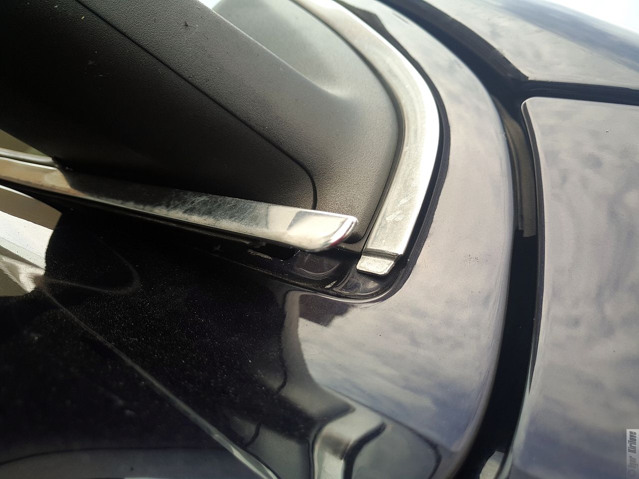

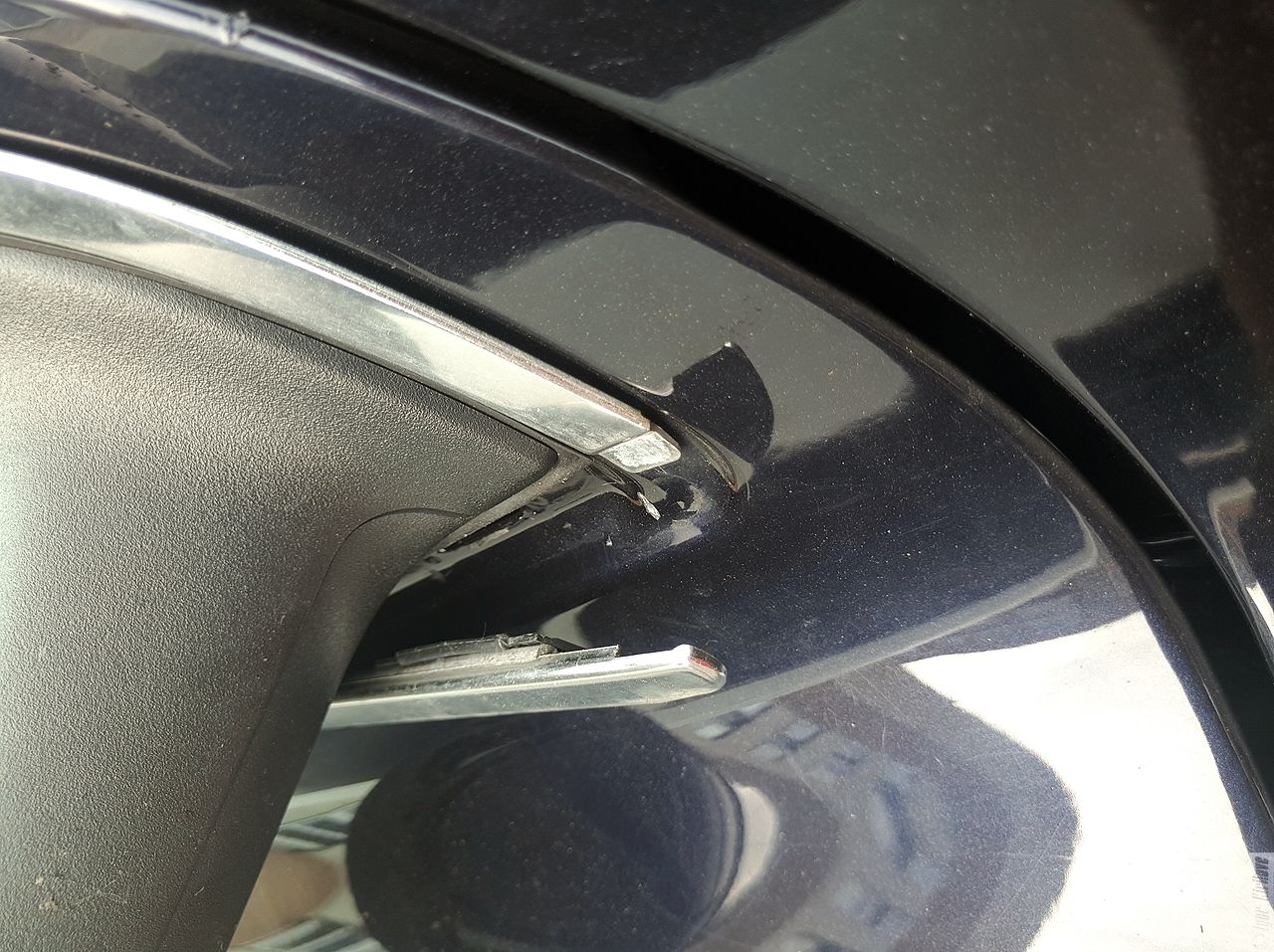

Отклеился Молдинг вокруг стекла двери,
см. фото.
Порекомендуйте как или кто приклеить.

Смотря насколько крепко клеить, в плане снимать потом или нет. Можно на 3m скотч двухсторонний с прогревом будет еще лучше держаться. Можно на герметик для вклейки автостекл использовать.
Может еще есть варианты......

А клипсы какие-то есть? там в металее есть продоговатое отверстие и на ответной части есть какое-то отверстие. Но клипсы там небыло, были следы герметика

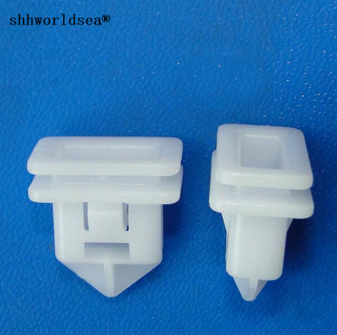

может что-то вроде подобной клипсы подойдет?
кто-то крепил молдинг?

Ага, нашел, нужны клипыс Volvo 31253046, ремонт описан тут
https://www.drive2.ru/l/6596849/
заказал 4 клипсы за 54 грн
