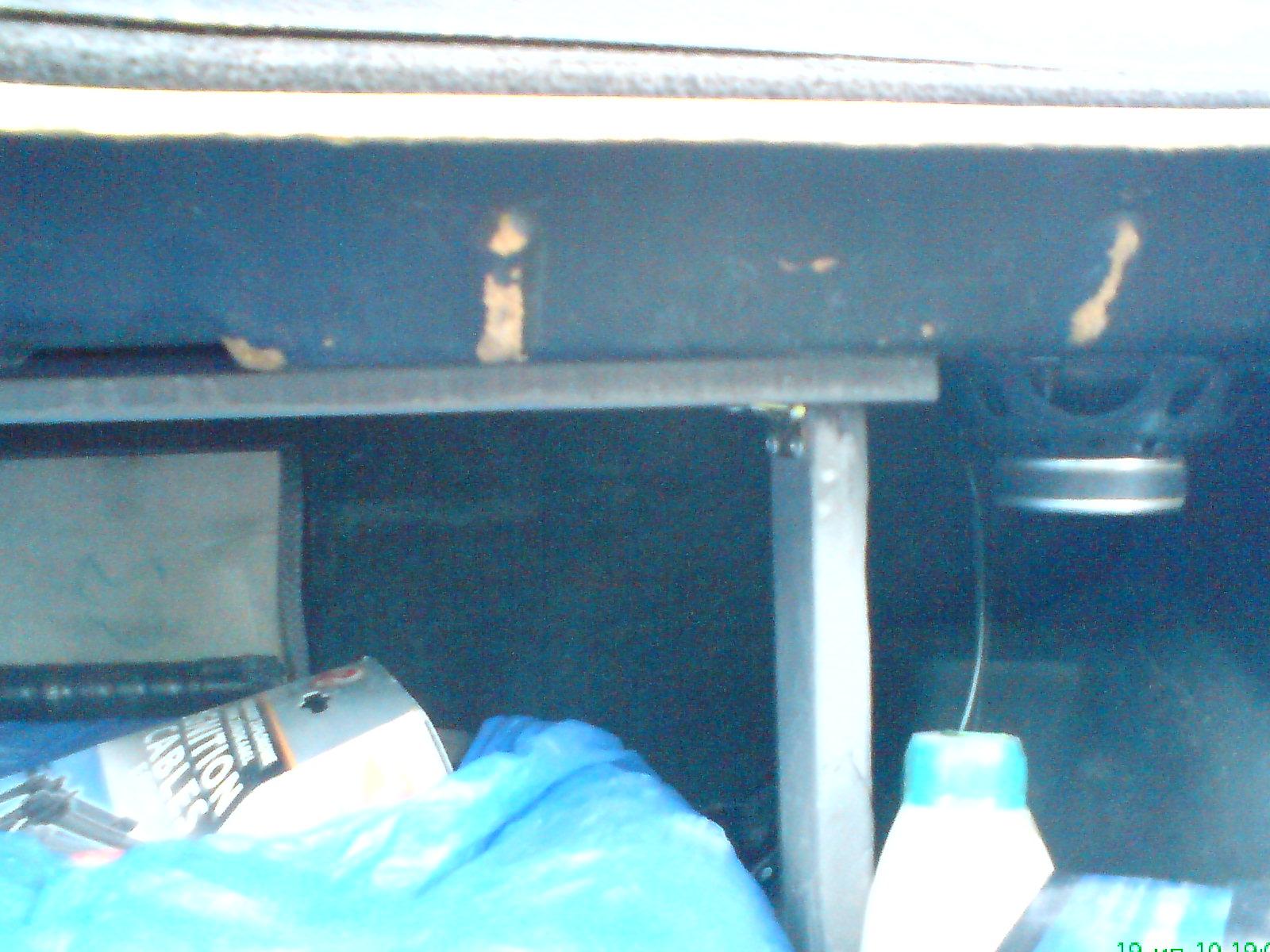

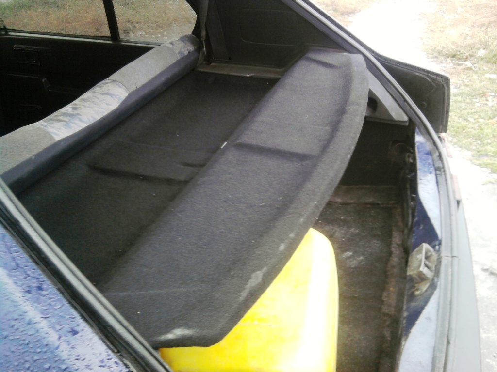

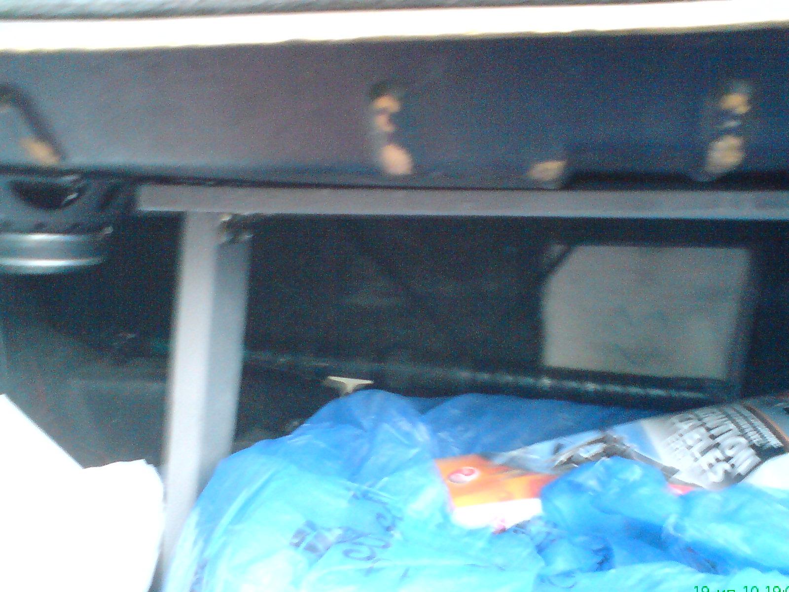

даааамс.... колхоз еще тот! канешна если такие динамики впихать в панель, то она провалится! и переименуйте ради бога тему! "полочка" а не полачка... конечно потом ни один поиск не будет находить.....
Re: задняя полачка 360
Повідомлення The_Lord_Alex » Вів червня 15, 2010 11:23 am
ARTYHA написав:даааамс.... колхоз еще тот! канешна если такие динамики впихать в панель, то она провалится! и переименуйте ради бога тему! "полочка" а не полачка... конечно потом ни один поиск не будет находить.....
какая досталась)) .я только сгоревшие динамики поменял.

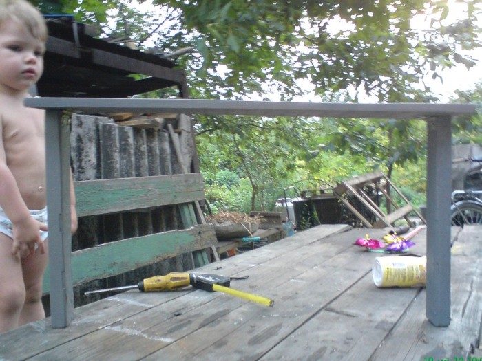

и вот подставку сделал...но не доделал. ( там складывание...лак...покраска.)

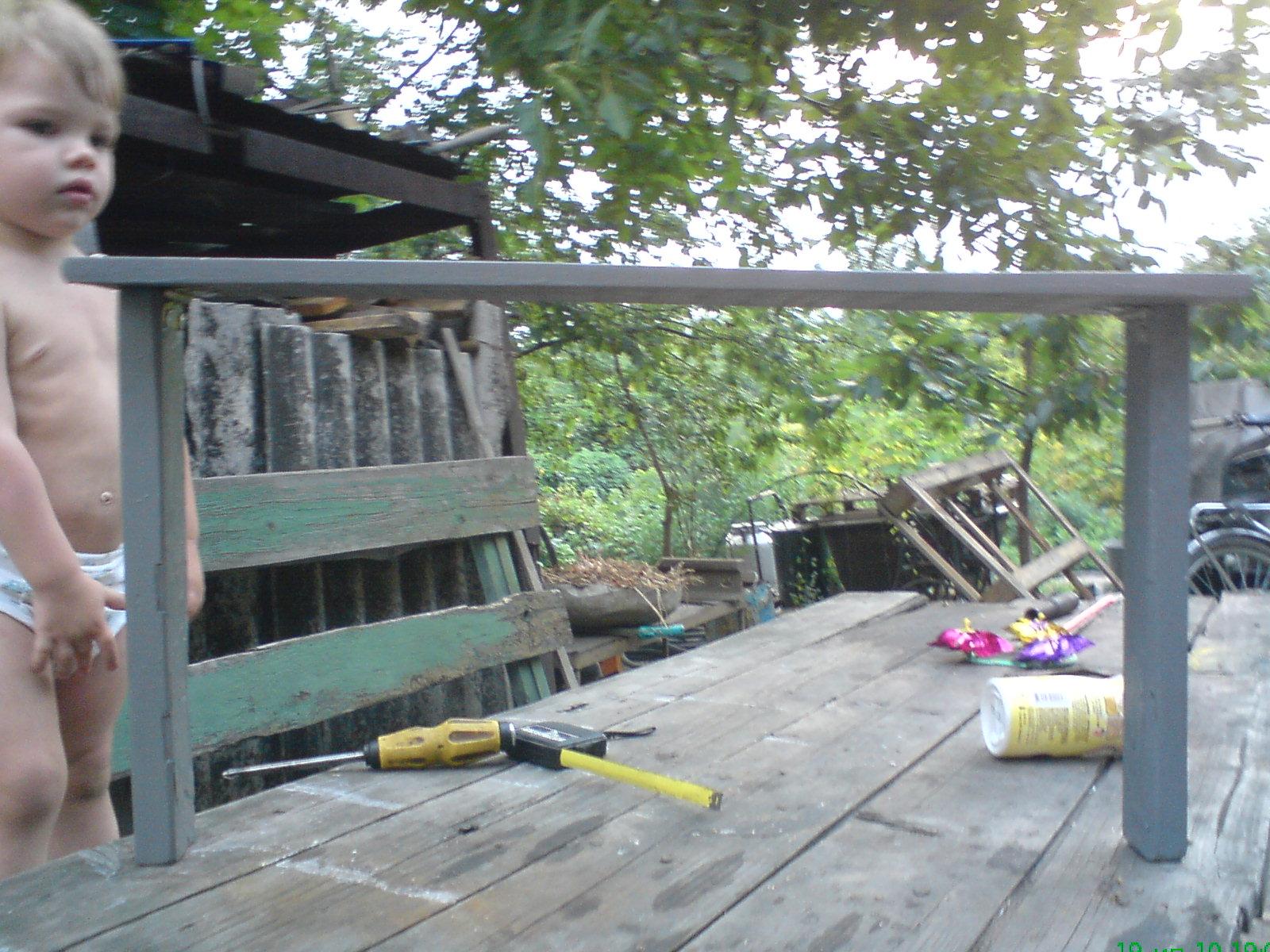

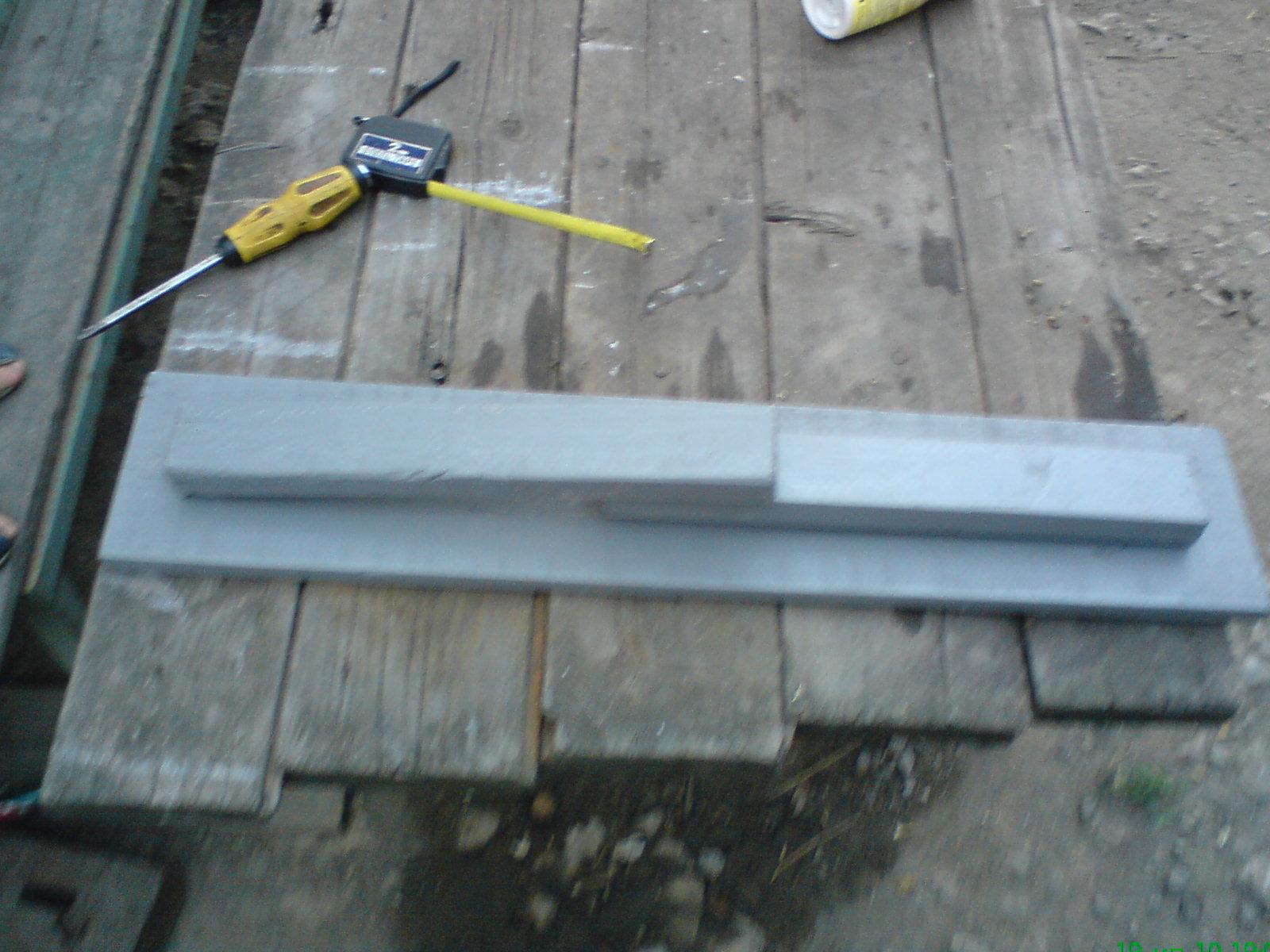

Повідомлення The_Lord_Alex » Пон липня 19, 2010 9:28 am
Делаю полочку. уже основательную.
первая часть готова - -она покрашена.
Сегодня приделаю ножки.

Re: задняя полочка 360
Повідомлення The_Lord_Alex » Пон липня 19, 2010 11:56 am
lexa написав:
The_Lord_Alex написав:Делаю полочку. уже основательную.
Делай две, мне некогда, сочтемся.
размеры дай)
у меня вышло 64см основа и 33 см ножки. у меня то динамики врезаны 17.

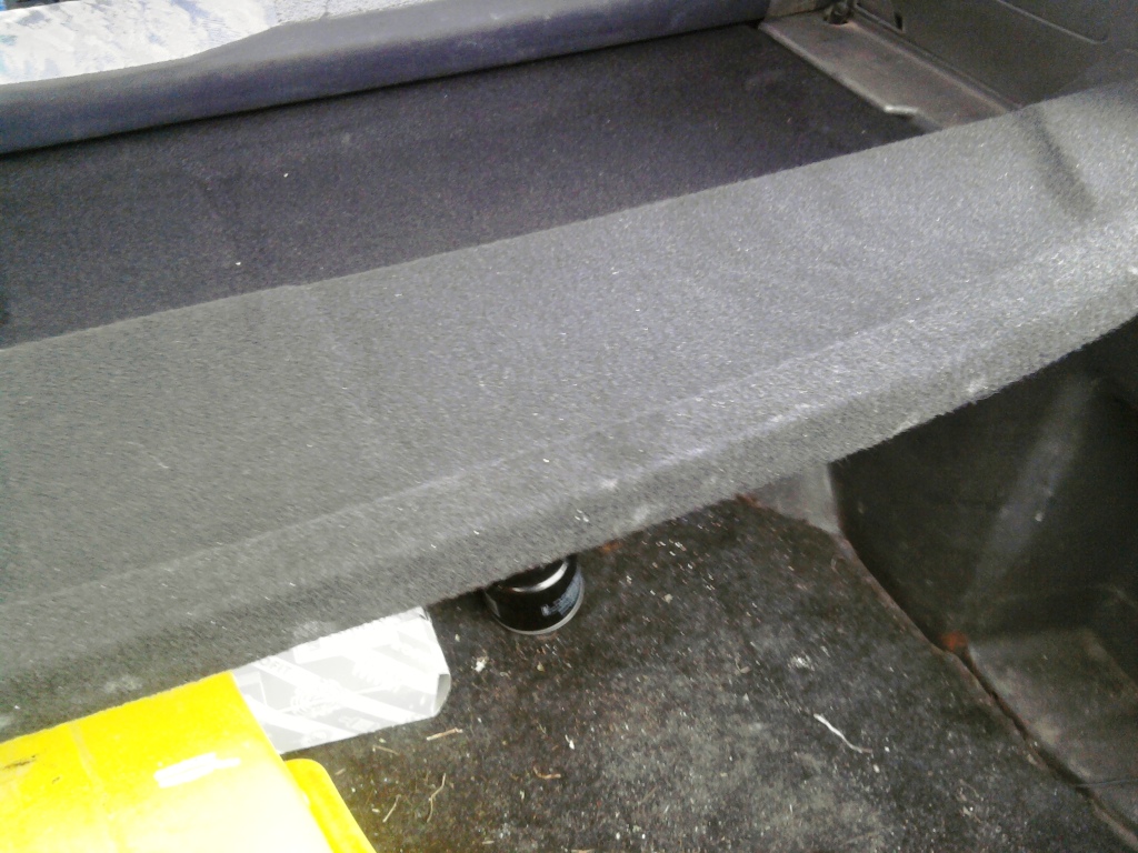

Повідомлення The_Lord_Alex » Вів липня 20, 2010 9:38 am
подставка под полочку готова)
в машине
в машине 2
Помощник всегда рядом
сложил и положил)

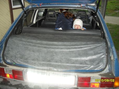

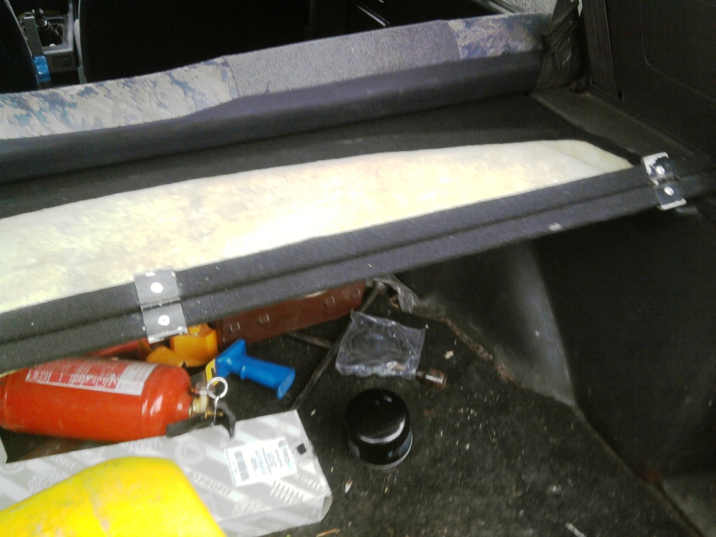

Повідомлення kolski » П'ят вересня 03, 2010 4:48 am

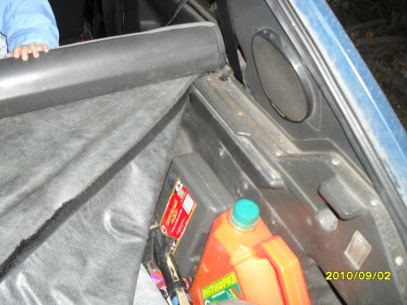

вчера попался под руку фотоаппарат и открытая дверь багажника, вот, значит, выкладываю свою "полачку"
динамики у меня поставлены на места в боковые стойки, обычные 13, но мне и этих достаточно (пионер, замаскированные решеткой иж)
ну собственно липучка и кусок дерматина, прикрученный планке заднего сиденья.

Повідомлення klimenkoa » Нед березня 06, 2011 7:55 pm
Я на работе сделал ребра (накладки) из нержавейки зеркальной 1мм на посадочные места, прижал это все пластиной так - же с нержавейки только в 1.5мм предварительно сделал отверстия под динамики (чтоб потом меньше геморроя было). С откидной полочкой аналогично (пластина), взял это все на заклепки. Теперь можно «слона» положить…
Кому интересно могу сфотографировать.
