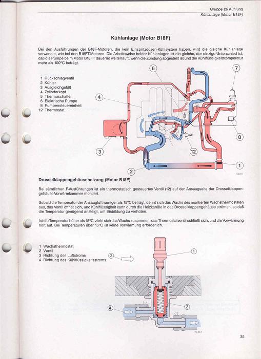

Вот, уже становится понятней. Паш, с моторчиком ясно, а вот с релюхой которая им будет управлять (типа 2-х минутной его работы после выключения зажигания). Шо за зверь и где достать?
P.S.А на моём новом радиаторе как раз есть готовый вход (видимо именно для этого насоса)...

Вот есть рисунок, как его подключать. Вобщем то сварганить нетрудно, ставится в разрыв патрубка от головы к радиатору и при выключении движка просто гоняет горячюю жидкость по системе. Проблема одна и главная, второй патрубок - вход в радиатор!

Думаю особо заморачивать мозг и паять схему нет смысла - берем термистор по нужной температуре они есть разные(с норм откр и норм закрытым контактом) крепим его на шланг с насоса на радиатор и или на радиатор -ниже патрубка ,дальше все просто при отключении зажигания с замка берем + который риходит на контакт катушки релюхи желательно поставить предохранитель ,второй контакт - земля или масса пускаем на котакт -1 термистора подключается стандартными клемами (при достижении нужной температуры термистор щелкнет и разомкнет цепьи остановит насос путем отключения катушки релюхи )второй контакт термистора подключаем к минусу катушки релюхи,на силовыеконтакты релюхи подаем с акб + через предохранитель на разомкнут контакт релюшки ,второй контакт релюшки ведем к +эл.насоса ну а массу на кузов . :buba:

Забыл сказать это схема моего мотора который я любил и он у меня летал!
