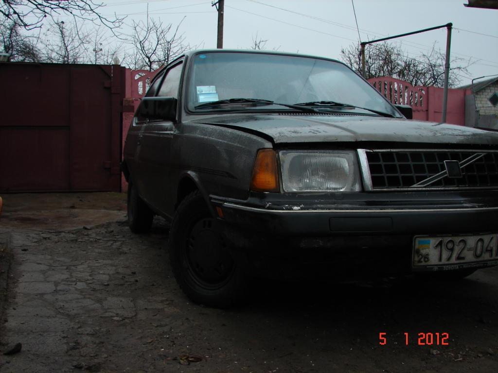

Доброго времени суток! Народ кто хоть раз снимал пластиковый бампер на 340-й? подскажите на каких он заклёпках или болтах держиться спереди? по бокам разобрался как отстегнуть, а вот спереди....

Вынимаешь заглушки в передней части и выкручиваешь 4 болта и тянешь на себя. По бокам пластиковые полозья которые одна часть на внутренней части бампера, а вторая прикручивается к крылу. Обычно они отломаны... Там сложностей нет, проще только на 240... :)

nikolajs написав:Вынимаешь заглушки в передней части и выкручиваешь 4 болта и тянешь на себя. По бокам пластиковые полозья которые одна часть на внутренней части бампера, а вторая прикручивается к крылу. Обычно они отломаны... Там сложностей нет, проще только на 240... :)
по бокам полозья целые, проверил-держат) вот не понял про "вынимаешь заглушки в передней части" где там они эти заглушки??? под резиновым ободом бампера?

В лицевой части бампера правой и левой сторон две прямоугольных вставки. их снимаешь - там увидишь болты, вот их и откручиваешь. вместо прямоугольников могут быть решеточки пластиковые. 8-)
вот на фотке видно

Serij написав:В лицевой части бампера правой и левой сторон две прямоугольных вставки. их снимаешь - там увидишь болты, вот их и откручиваешь. вместо прямоугольников могут быть решеточки пластиковые. 8-)
вот на фотке видно
!!!! а у меня спложная резинка идет по всей длинне бампера! вставок НЕТ! отрывать всю резинку получается? болты походу под ней(((

в тебе походу бампер якийсь вже тюнінгований.заглушки повинні бути спереді.

B200K написав:в тебе походу бампер якийсь вже тюнінгований.заглушки повинні бути спереді.
да хрен его знает.....вроде родные бампера, но точно крашеные! на аватарке моя машинка) резинка сплошная.....
а бампер снимать по-любасу надо, правая сторона его задрана вверх сантиметра на 2,5 , хочу правое креплении бампера отогнуть вниз, чтобы выровнять его, а то такое впечатление, что моя вольвочка постоянно подмигивает мне правой фарой :D да и всем встречным машинам на дороге)))))))

выложи фотку твоего бампера, поглядим.
