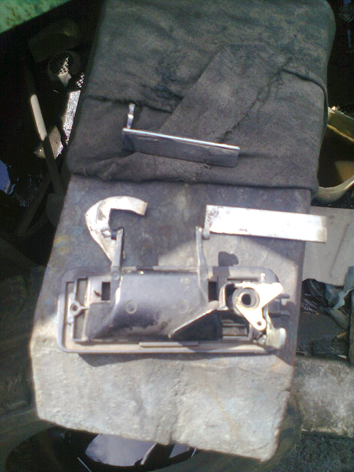

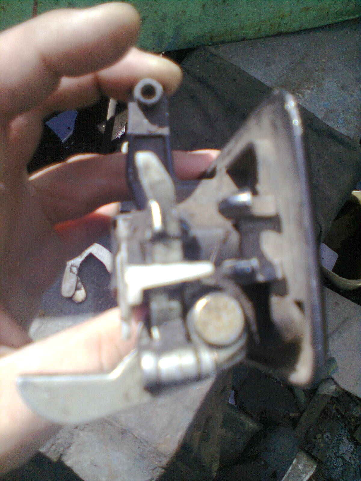

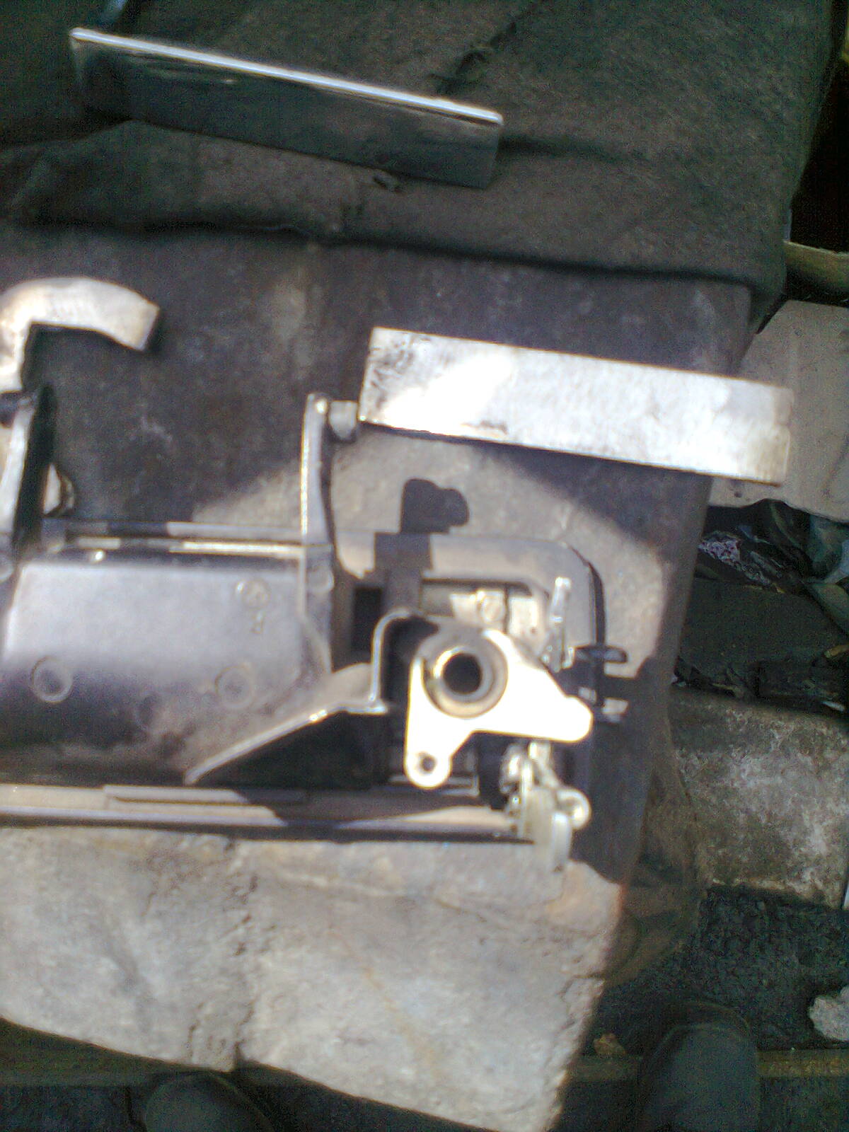

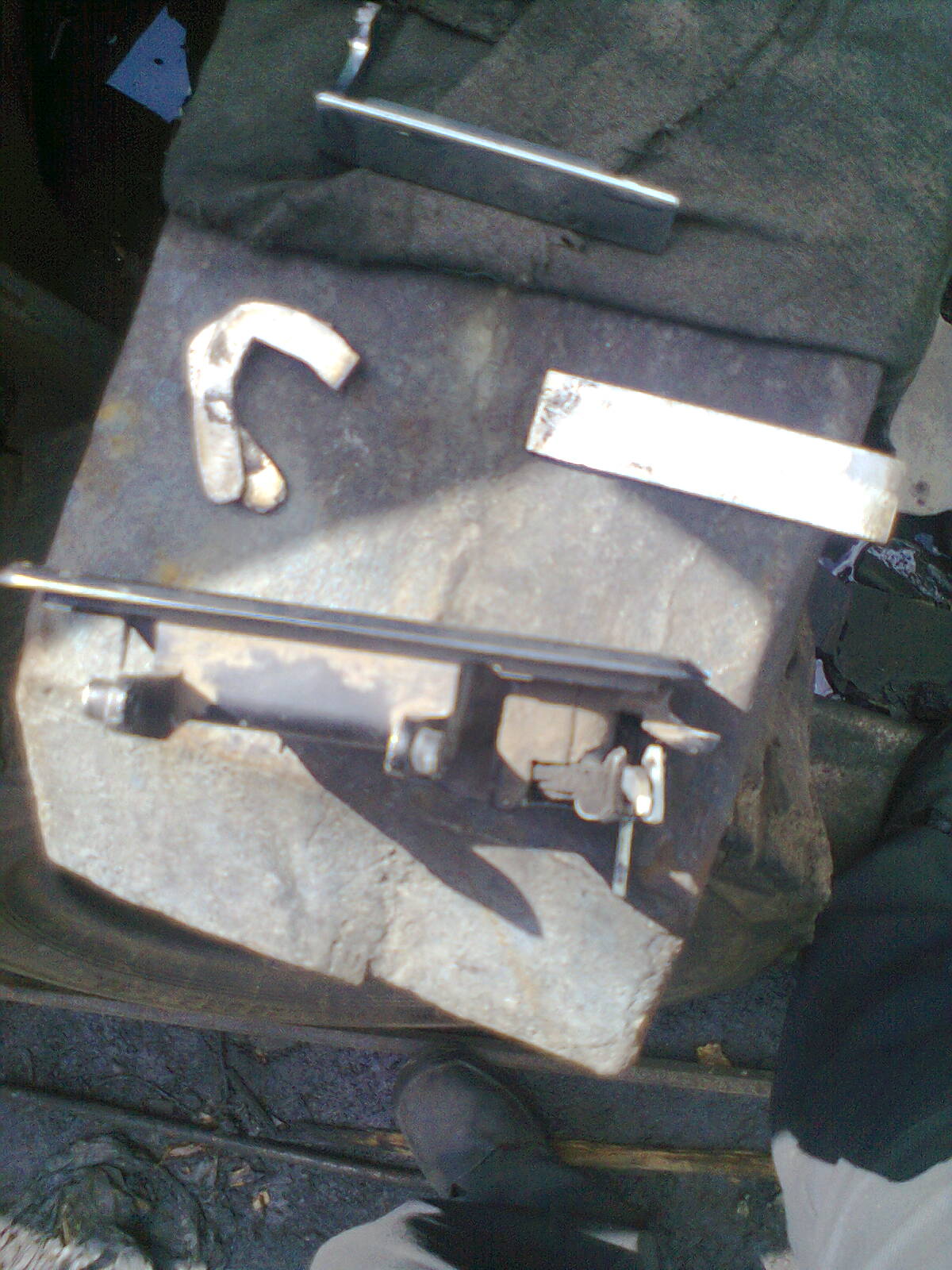

Короче есть у меня снятая ручка с целым флажком, не продаю, делаю себе из нержавейки. Если ещё нужны фотки то я могу завтра сделать и выложить.
Re: центральный замок на тройках
Повідомлення alexnax » Суб липня 14, 2012 7:53 pm
Вот и фотки если ещё конечно нужно

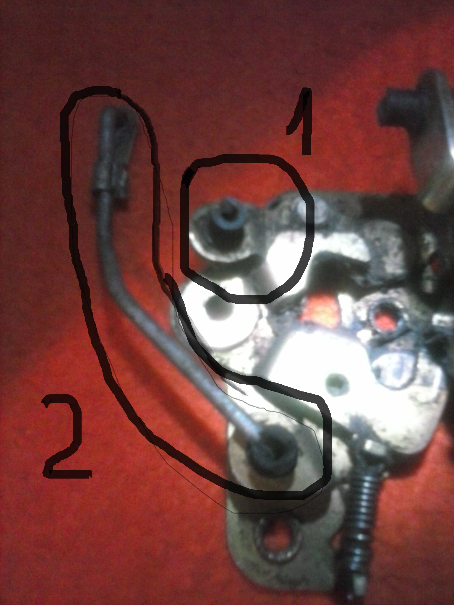

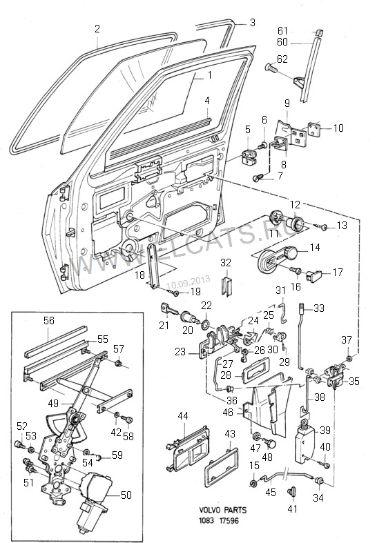

Повідомлення dok » Нед вересня 01, 2013 6:03 pm
zavgar666 написав: Если закрывается только ключём, значит спала или отсутствует тяжка блокирующая замок. К наружной ручке двери подсоединяется ДВЕ тяги: одна открывает замок, другая запирает и отпирает ручку. Запирающая крепится к пластиковому флажку на личинке..
А куда крепится другой конец "запирающей" тяги? может есть рисунок?
dok
Повідомлень: 633
Автомобиль: volvo 343,1987г.
Повідомлення zavgar666 » П'ят вересня 06, 2013 9:25 pm
Завтра поищу замок и сфотографировать попробую.
zavgar666
Повідомлень: 700
Автомобиль: volvo 343 740
Повідомлення zavgar666 » Суб вересня 07, 2013 9:03 pm
Под номером 1 и есть то место, куда крепится запирающая тяга. Под номером 2 открывающая.
zavgar666
Повідомлень: 700
Повідомлення dok » Нед вересня 08, 2013 9:53 pm
Понял, спасибо.А тяга ровная или надо гнуть?
Повідомлення zavgar666 » Вів вересня 10, 2013 7:04 am
Здесь она под номером 31. И как не странно, эксист пошет что есть в наличии.
zavgar666
Повідомлень: 700
Повідомлення B.A(dok) » Вів вересня 10, 2013 9:34 pm
zavgar666 написав:Здесь она под номером 31. И как не странно, эксист пошет что есть в наличии.
Ясно,ну в экзист я схожу- есть такой магазин,но куда сходить за такими класными рисунками-пошлите меня туда,где скачать или как еще нибуть....
B.A(dok)
Повідомлень: 57
З нами з: Чет березня 14, 2013 3:49 pm
Повідомлення zavgar666 » Сер вересня 11, 2013 3:16 pm
Да на том-же эксисте: http://exist.ua/cat/main.aspx?cattype=1 . Выбирайте вольво каталог.
zavgar666
Повідомлень: 700
Повідомлення dok » Чет вересня 12, 2013 10:37 am
zavgar666 написав:Да на том-же эксисте: http://exist.ua/cat/main.aspx?cattype=1 . Выбирайте вольво каталог.
Благодарю!
