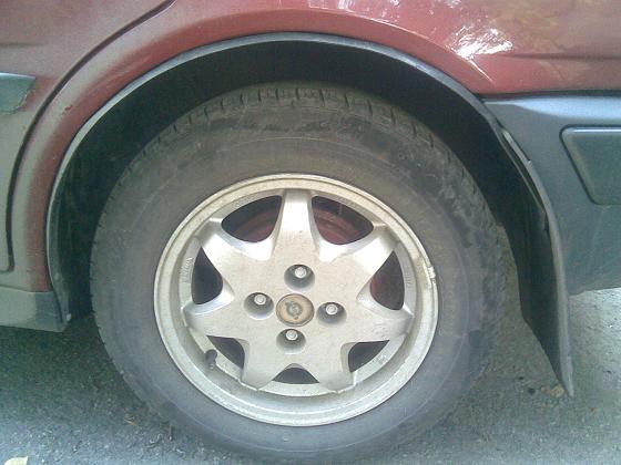

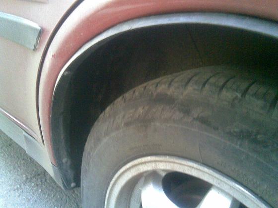

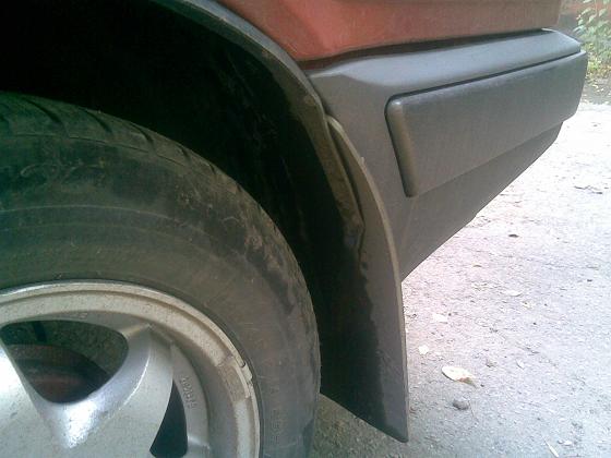

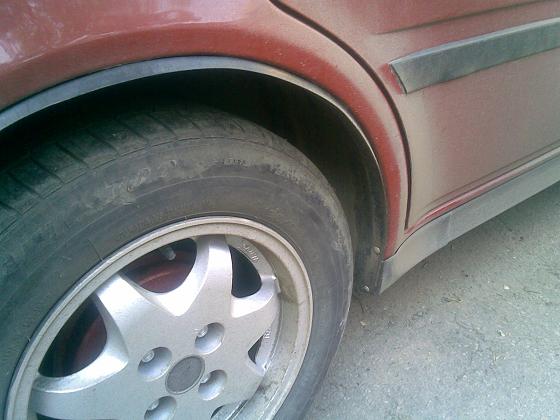

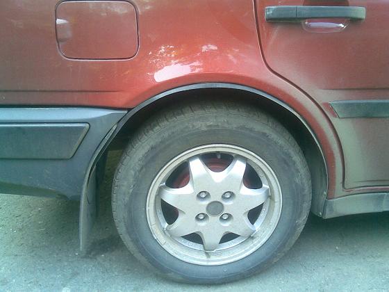

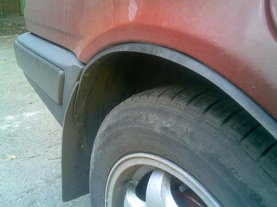

Пол месяца назад после кап ремонта задней части авто и покраски, поставил себе защиту на зад, от ланоса становится как родная, арка которая на стороне бензобака вобще вгоняется четко, немного подрезается внизу, чтоб чтоб тяга не упиралась в защиту, а так все гуд. А в противоположную арку становится тоже впринципе без проблем, но после того как поставил немного нужно в верхней части арки подогреть феном и подровнять выпуклость, ну и опять посмотреть чтоб тяга не упиралась в защиту! :smile:
Сторона бензобака
сторона водителя
Востаннє редагувалось Rom в Сер жовтня 01, 2008 10:06 am, всього редагувалось 1 раз.

Rom Спасибо! Подтвердил слова Pawluchi ! теперь с Арками мне проще 100% барыги впарить чо попало хоть не смогут! Я Сейчас своей тоже кап ремонт затеял в кредит лезть смысла нет! Тем более у меня пополнение в семье, так что вещи есть и по важнее, да и как то пересаживаться с Volvo на какой то тазик тяги нет Volvo есть Volvo кстати сказать мастера даже сказали что для её возраста с 91 г. сохранилась она не плохо Арки Да! - больной вопрос :-( да и по порогу немного подгнила, а так, Бомба! :D и то, пороги подгуляли по причине её постоянной парковки старым хозяином левой стороной под зданием Летом и Зимой! Вот такие дела! Ещё раз СПС!
