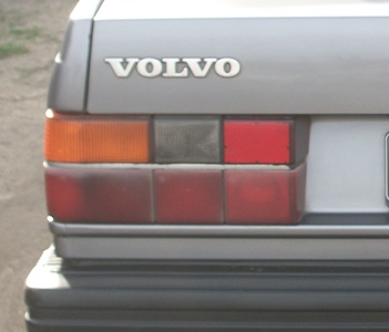

Повідомлення Игорь74 » Пон жовтня 15, 2012 9:26 pm
Пробовал полиролью для кузова,пока мокрые-прикольно,как высохли то же самое,надо чегото по серье*знее,на болгарку с регулировкой оборотов ниче нельзя притулить?(типа войлочного круга)

Повідомлення ARTYHA » Вів жовтня 16, 2012 6:56 pm
давай фото! я с димой полировали фонари, а я себе и фары полировал! так что даш фото, будет диагноз!

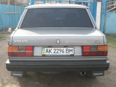

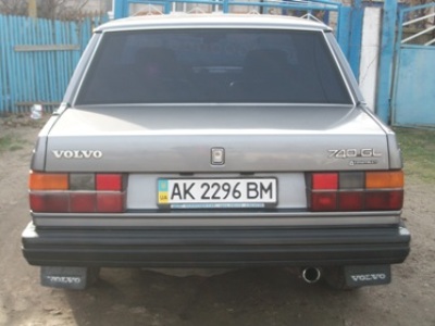

Повідомлення Игорь74 » Чет грудня 27, 2012 11:44 pm
Прошелся наждачкой 1500,потом2000(с водичкой) и вскрыл лаком с баллончика-как новые стали-ну почти

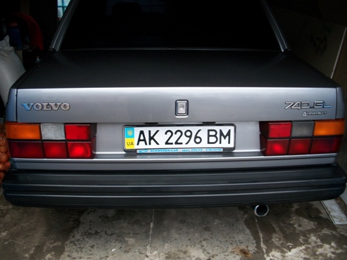

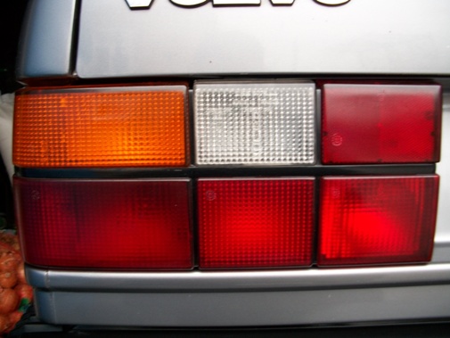

Повідомлення коля » П'ят грудня 28, 2012 6:59 pm
leo_run написав:лак??? бред!
Глянец сбил 1000 довел 1500 вскрыл в 2 слоя craftsoм Получилось совсем непплохо ну а как лак полезет то вперед в магазин за новыми 8-)

Повідомлення коля » П'ят січня 04, 2013 3:14 pm
Оно конечно лучше просто посмотреть :D

Повідомлення Игорь74 » П'ят січня 04, 2013 8:38 pm
Коля,отлично получилось,у меня еще больше были выгоревшие,тоже неплохо получилось
