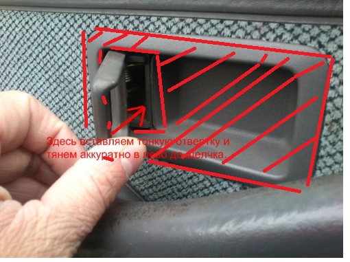

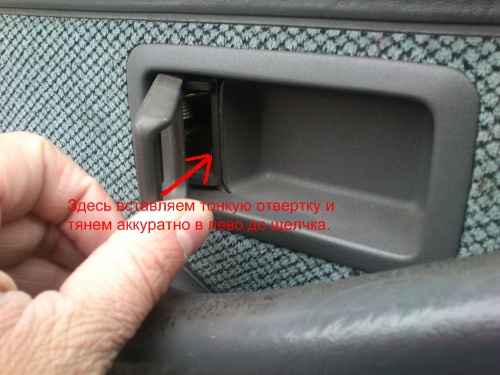

Весь секрет заключается в том, что нужно поддеть рамку ручки открывания двери, относительно самой ручки(смотреть рисунок). Последует не большой щелк и рамка у вас в руках, далее аккуратно отщелкиваем клипсы и тянем карту в верх.

Pasa0903 написав:Весь секрет заключается в том, что нужно поддеть рамку ручки открывания двери, относительно самой ручки(смотреть рисунок). Последует не большой щелк и рамка у вас в руках, далее аккуратно отщелкиваем клипсы и тянем карту в верх.
Спасибо! Теперь понятно что у меня не получилось.

Повідомлення Vladimirart » Чет квітня 21, 2016 4:40 pm
Пытался снять карту, эту ручку ну никак не могу снять....(( по картинке не совсем понятно, тянуть влево саму ручку, или весь корпус сдвигать? Как то очкую сильно ручку напрягать. И что надо нащупать тоненькой отвёрткой ? Подскажите плиззз.. :(

Vladimirart написав:Пытался снять карту, эту ручку ну никак не могу снять....(( по картинке не совсем понятно, тянуть влево саму ручку, или весь корпус сдвигать? Как то очкую сильно ручку напрягать. И что надо нащупать тоненькой отвёрткой ? Подскажите плиззз.. :(
Сам рычаг, там где палец на фото - остаётся,
поддеваешь отвёрткой чтобы снять ободок (обозначил пунктиром).
Как снимешь его - увидишь болт, который держит рычаг.

Повідомлення Vladimirart » Чет квітня 21, 2016 8:30 pm
Спасибо за ответ . Завтра попытаюсь снять и выложить фото-репортаж. Единственное, не понятно что там отвёрткой толкать, разберу будет видно ;)

Повідомлення b1gg1e » Чет квітня 21, 2016 10:42 pm
Вставишь плоскую отвертку в место, куда стрелочка показывает, всё станет ясно. Удачи :)
