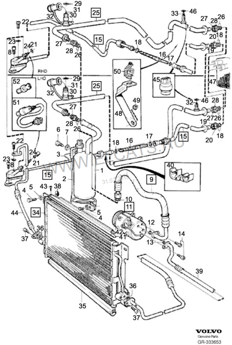

Повідомлення mserg » Сер липня 31, 2013 4:31 pm
Как и предполагалось .после длительного простоя с пустым климатом не могло все взлететь просто после заправки.
Кондиционерщик утверждает .что после длительного простоя в пустом состоянии, залип некий терморегулируемый клапан, который находится под отопителем и для того чтобы с ним сделать что-то(что?) надо разобрать торпеду ,снять отопитель и т.п., и это все займет пару дней "шоб сделать аккуратно".
По описаниям кондиционерщика жеж ,трубки высокой и низкой стороны практически одинаковой температуры, и охлаждения нет.
Собственно, вопрос - что там за волшебный клапан, связано ли это все с ним, или возможны глюки в работе системы управления климатом, что с ним можно сделать и так ли он глубоко зарыт?

Повідомлення Diringer » Сер липня 31, 2013 5:11 pm
В кондиционерах Вольво НЕТ такого клапана! Это система с испарительной трубкой и выходным доиспарителем :buba: Ищи другого кондиционерщика, который разбирается в американских системах кондиционирования.
З.Ы. Хотя, что там американсккого, полный аналог холодильника...
З.З.Ы. На Лешиной схеме испарительная трубка с жиклером - детали 16, 17, 18 и они полностью доступны из под капота.

Повідомлення Diringer » Сер липня 31, 2013 6:18 pm
mserg написав:трубки высокой и низкой стороны практически одинаковой температуры, и охлаждения нет.
1. Если трубки на входе и выходе одинаково ледяные - значит нет съёма холода в испарителе: забит испаритель, через него не проходит воздух или вентилятор салона вообще воздух не подает;
2. Трубки на входе и выходе одинаково горячие - не происходит испарение хладогента: 3.14зда жиклеру испарительной трубки - разбирать трубку и смотреть причину.
3. Другие симптомы, исходя из грамотной диагностики системы кондиционирования...
З.Ы. 150 гривен - это себестоимость килограмма 134-го хладогента + на пиво тому, кто его туда вдул. Поэтому, либо разберись сам, как работает этот кондиционер (это просто и информации полно http://freezer.ru/R12-R134.shtml) и самостоятельно первично его продиагностируй, либо, что лучше, найди толкового специалиста (гривен за 300 с гарантией - не меньше).
З.З.Ы. Эта система кондиционирования в корне отличается от общепринятой автомобильной (ВАЗовской и т.д.), осушитель-доиспаритель у неё стоит на низкой стороне перед входом компрессора, а не на высокой с выхода конденсора (как у большиннства современных автокондиционеров) и причиной не работы всей системы быть, по большому счету, особо не может...
