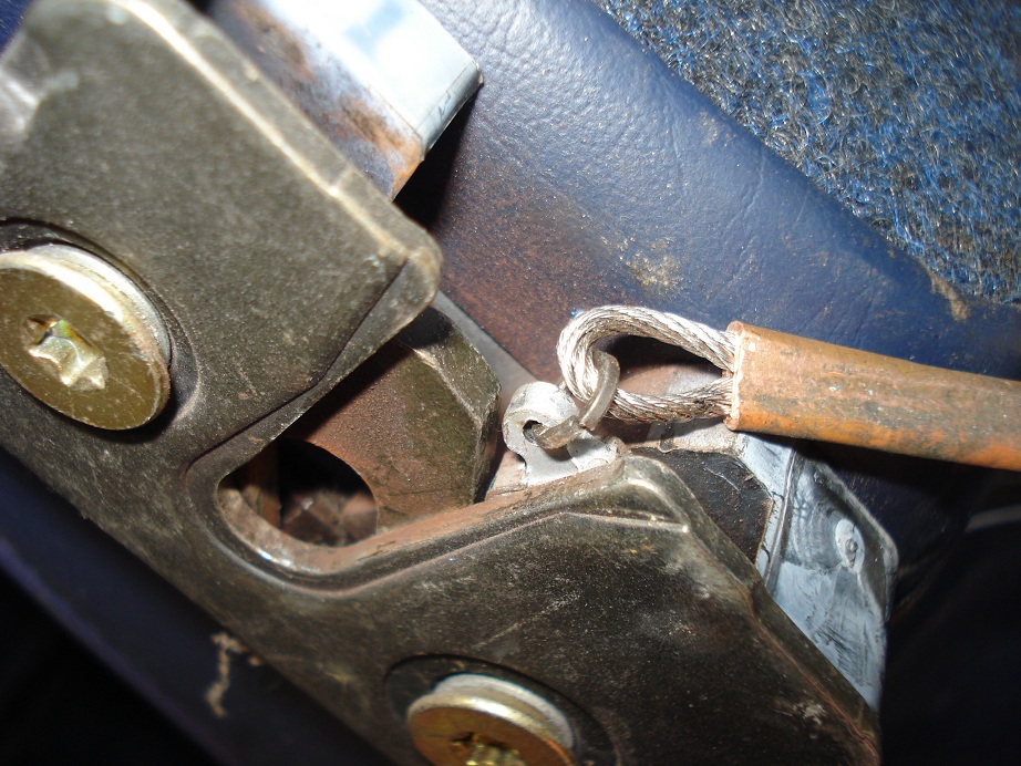

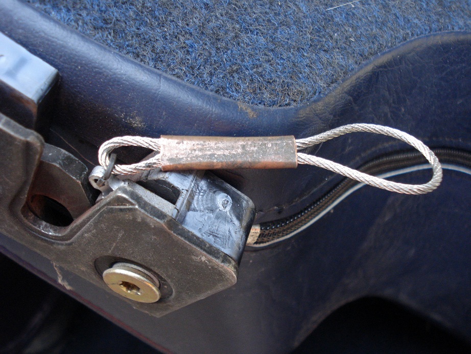

Может кому пригодиться... Пару дней назад при попытке устранить писк спинки задней сидухи (при движении и наличии задних клиентов), была сломана пластмассовая ручка откидывания спинки. Что бы отремонтировать, надо снять спинку и снять чехол, но даже после звонка мудрецам (ASSA) снять не смог, итого... решение за пол часа- две дырочки, два гровера, два тросика и пару косочков старой медной тормозной трубки, колхоза со стороны не видно, но бля работает! Фото (делать для двух сторон)
