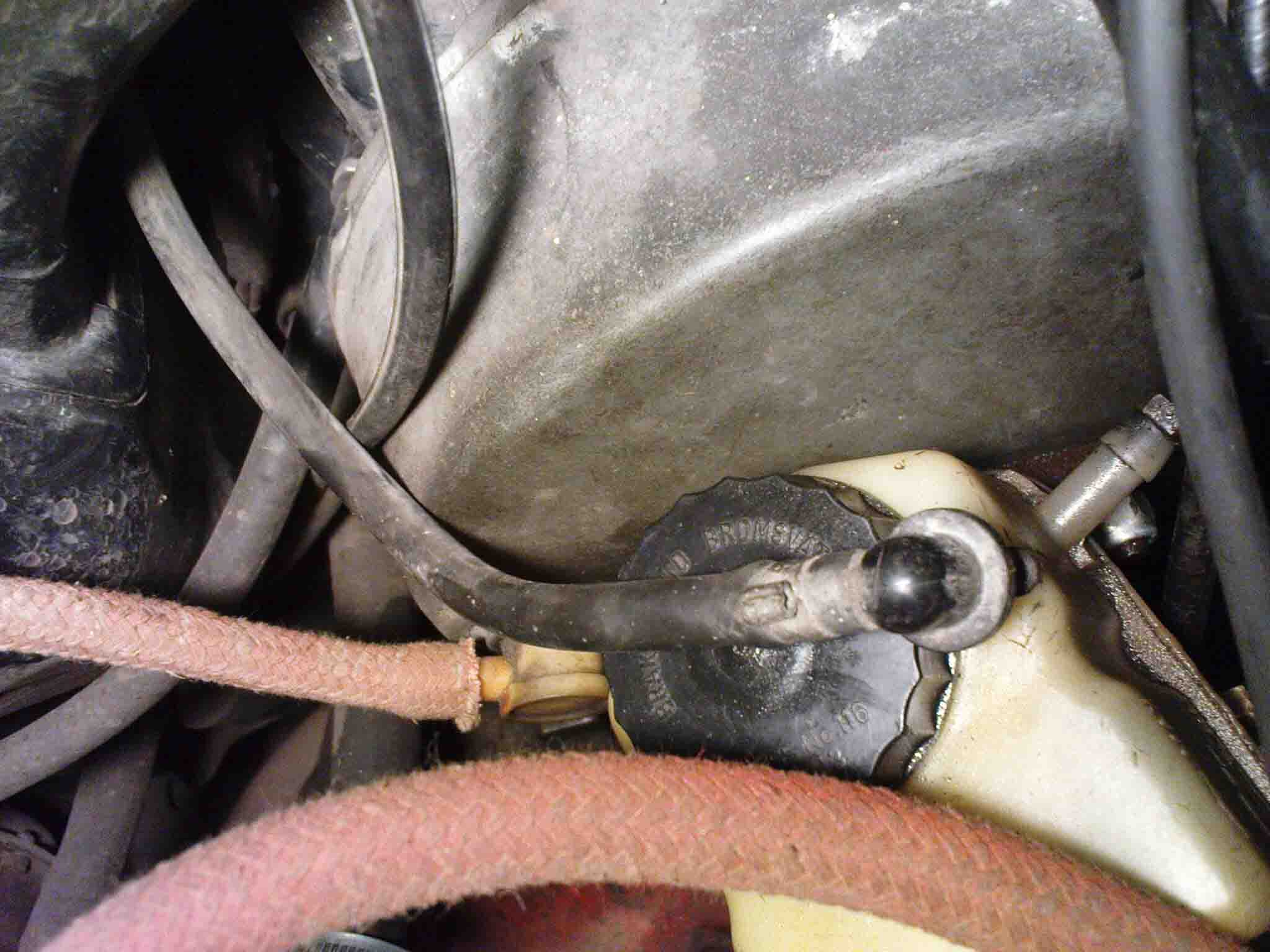

Повідомлення leshaone » Суб лютого 08, 2014 12:15 am
есть у меня один шланг под капотом, идет где то в салон, и я не пойму что это за шланг?

Повідомлення Grigor » Суб лютого 08, 2014 8:53 am
А это не омыватель заднего стакла?

Повідомлення Вольвович » Суб лютого 08, 2014 9:39 am
В дорестайлинговых-развоздушка печки.

Re: что это?
Повідомлення leshaone » Суб лютого 08, 2014 9:50 am
Вольвович написав:В дорестайлинговых-развоздушка печки.
А куда он должен вставлятся?

Re: что это?
Повідомлення zavgar666 » Суб лютого 08, 2014 11:12 am
Подключается к верхнему бачку радиатора печки на дорестайловых моделях.

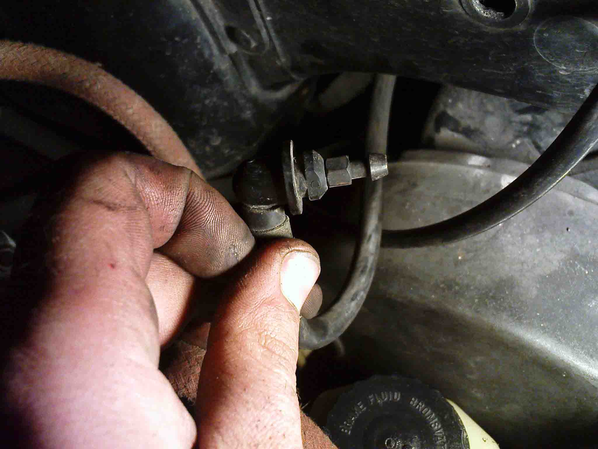

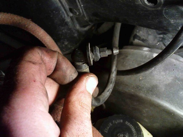

Re: что это?
Повідомлення leshaone » Суб лютого 08, 2014 3:18 pm
то что к печке я понял ;) , а вот под капотом у меня оно не подключено 8-) куда? :drag:

Re: что это?
Повідомлення zavgar666 » Суб лютого 08, 2014 5:04 pm
Под капотом на дорестайловых печках крепится в отверстие на воздухозаборнике печки.
