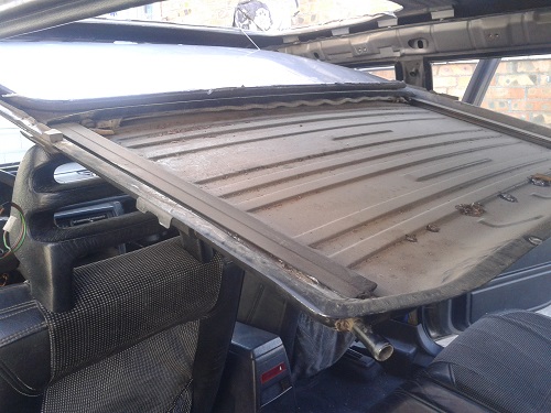

Имеем снятый полностью люк с 740 с эл. приводом. Моторчик гоняет люк только в верхнее положение и обратно. Заезжать в корыто отказывается.Нужно довести до ума. С чего начать разбор всей конструкции для смазки и дефектовки?

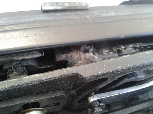

Космический материал- силумин и тут делает свою работу.

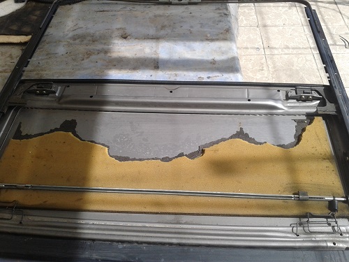

Все закисло и поэтому не ехало и клинило. Также оторвался паролон с виброй и тарабанил по внутреннему люку.
Все разобрал и помыл. Будет фотоотчет.

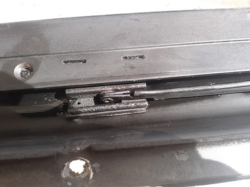

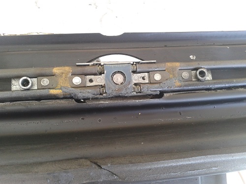

Также добавьте в копилку советов - это закисание двух направлялок силуминовых - этот чудной материал надо ставить первым в списке дефекта.
Дальше - есть два крепежика - в виде хитрых пластинок из металла , которые стоят в корыте с грязью и водой, держащих поводки открытия/закрытия ветровой шторки. И когда им почти опа, то те направлялки силуминовые ,также не могут двигаться по салазкам.
И последнее , если до этого машиной пользовались рукожопы, то может еще быть куски разного уплотнителя, которые запихнуты куда угодно во избежание дребезжания и которые так же препятствуют открыванию люка. :buba:

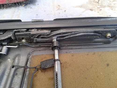

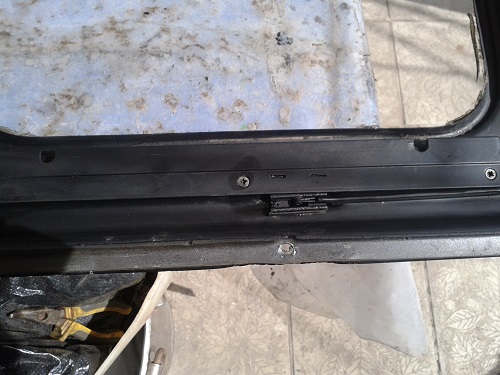

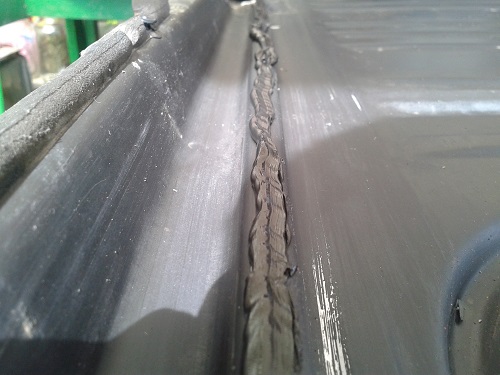

Смотрим

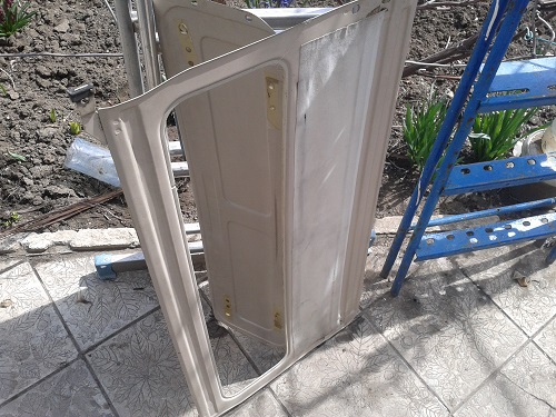

Re: Как разобрать эл. люк.

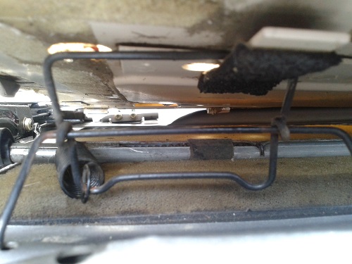

Повідомлення lexa » Пон квітня 07, 2014 4:48 pm

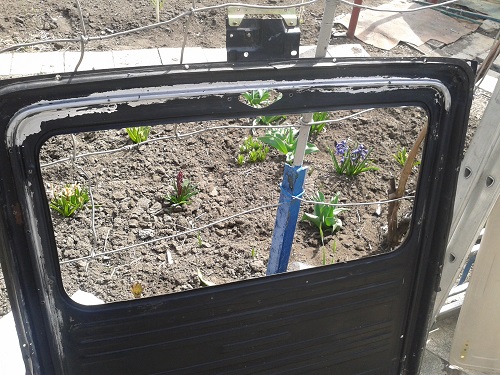

Смотрим

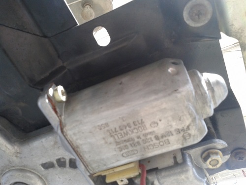

Повідомлення lexa » Пон квітня 07, 2014 5:01 pm
Чтобы снять внутреннюю шторку с форточкой:
Дернуть ее назад по ходу задвигания люка, передние направляшки выйдут с защелок. Потом оттягиваем слегка форточку и видим по бокам пружинки сидящие на крючкам - снимаем их( не большой проволочный крючок как для колодок ручника поможет). Освободив пружины тянем всю шторку назад - из направляющих выйдут задние направляшки. Теперь всю шторку слегка развернуть по диагонали и вытянуть передние направляющие из салазок люка.
Дальше по усмотрению, можно разобрать остальное и вычистить остатки грязи в механизме. А грязи там хватает.
Или оставить как есть и думать что будет работать.

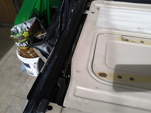

Люк с механизмом снимается от корыта путем откручивания болтиков с потаем на 5 , по 5шт. на сторону. Также открутить переднюю планку и отделить корыто от люка.

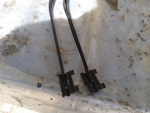

Ветрозащита снимается с передней планки путем легкого отжатия в одну сторону , затем в другую - там две оськи с пружинками. Поводки ветрозащиты крепятся на пластинках из металла. Снимаются , когда откручиваются болтики салазок.

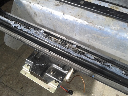

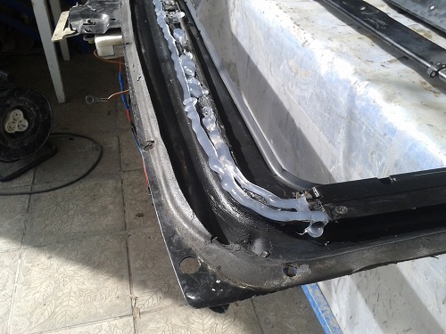

Все на новый герметик и будет сухо.

Повідомлення ClassN1 » Пон квітня 07, 2014 5:12 pm
Ты еще забыл трубочки на водоотлив надеть.. когда то потолок снимать после умельцев пришлось... а так все верно...

А я еще и не ставил его. А трубочки уже продуты и промыты.
Повідомлення ClassN1 » Пон квітня 07, 2014 5:22 pm
А на фото герметик уже наложен... я подумал что поставил...
ClassN1
Повідомлень: 1756
Звідки: Украина
Автомобиль: V70
Клубная карта №: 21
Повідомлення lexa » Пон квітня 07, 2014 6:03 pm
Герметик под салазки люка - корыто/салазки.
Повідомлення ClassN1 » Пон квітня 07, 2014 6:35 pm
lexa написав:Герметик под салазки люка - корыто/салазки.
понял. :viking:
