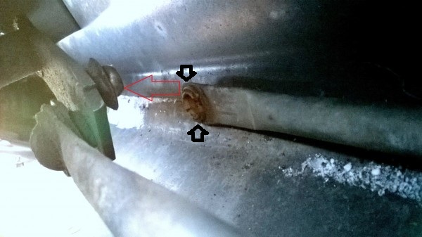

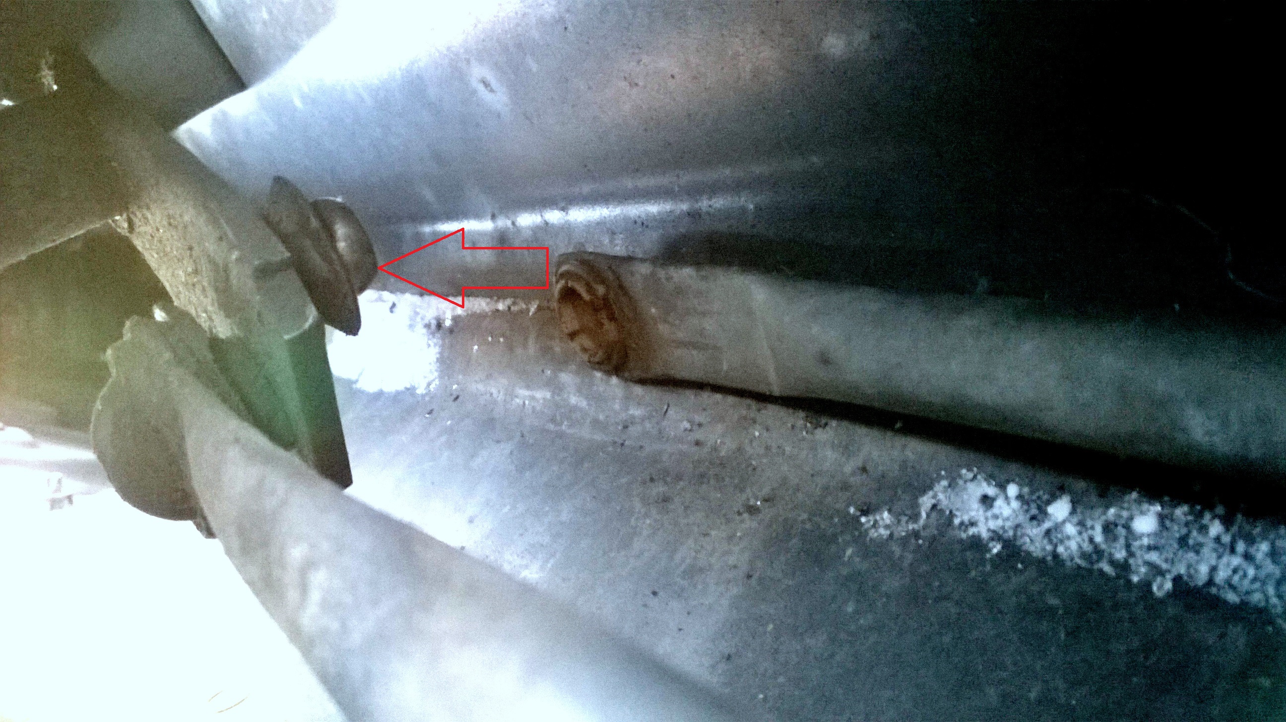

Какие есть мысли у кого? Други! отпадает один поводок от нагрузки на него!Поражаюсь такой конструкции! Лепить от Вазов и Тазов не актуально, так как в Исландии таких машин нет!Есть мысль закрепить ПЭТ горлышком от бутылки! может кто другой способ имеет? ПЛС поделитесь!С Уважением! :frends:

У себя на кадете проложил внутрь пластиковой втулки кусочек изоленты.
За 400 000км такую операцию делал пару раз.
Но варианты по ссылкам выше больше нравятся.

У друга на Опеле было то же самое, но только машинка была старая, пластиковая втулка выработана. Пока не поменял всю трапецию -- пробовал разные способы. Один из них -- на шарик надевал кусочек ткани (типа тонкого джинса), пропитанный смазкой. Соответственно втулку чуть разжимало и тяга не слетала. Насколько хватало -- не спрашивал.

самый реальный ремонт в таком случае найти такую же тягу (думаю подойдет от любого японца ) отрезать если материал тяги сталь и переварить кусок с нормальной пластиковой зашелкой на шарнир тогда ходить будет 100 % :-D

ну да как бы наши методы ремонта за кордоном наверное вызывают поднятие волосяного покрова но голове...... я думаю какой нить резиновый бандаж решит проблему

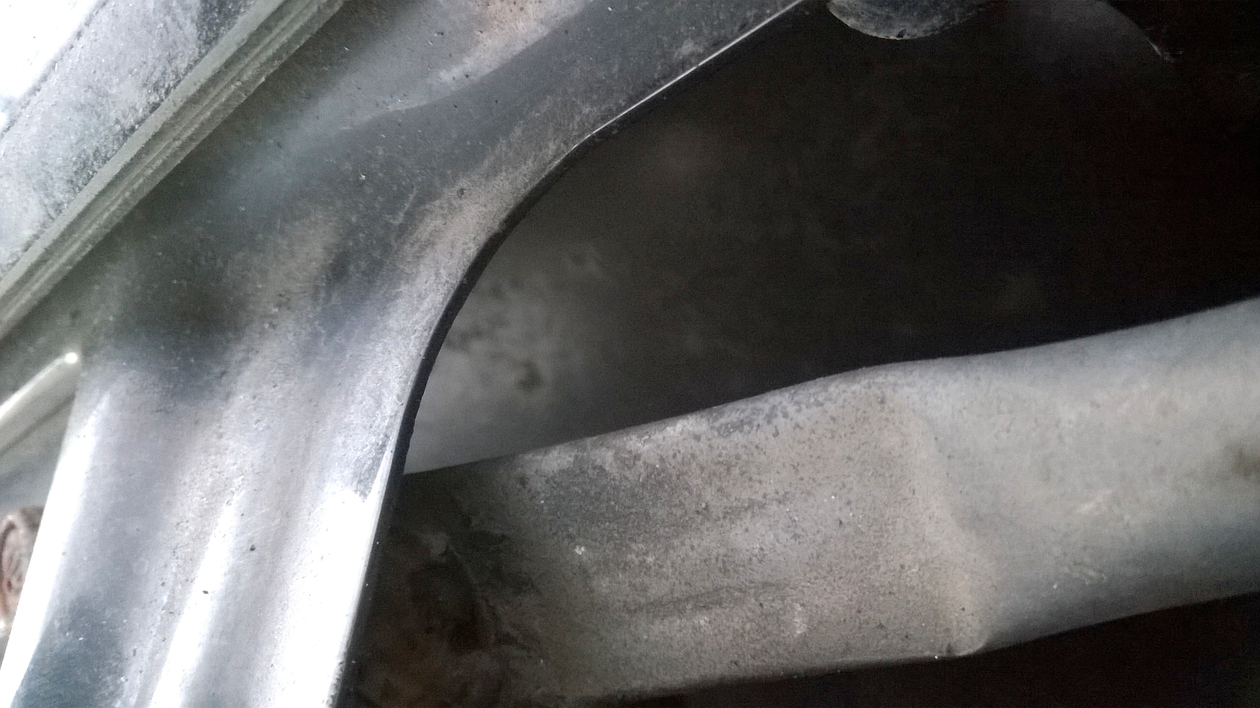

По фото видно что часть втулки выломана. Акуратно, шоб не переборщить сожми чем нибуть метал тяги в районе втулки, она сожмётся и будет держать. Была такая проблема на 740, лечил аналогично.

там метал вроде дебелый и подлезть что б нормально вжать торец будет тяжело,незнаю какой там точно ход и угол,но можно попробовать подтянуть обычной пластиковой стяжкой к траверзе,или же ее продеть в отверстее и втянуть тем самым увеличив пластиковое тело.

ПШ с буром плюс широкая шайба (не затягивать!!!) и нет ничего более постоянного, чем временное :D Отверстие в тяге на 2\3 от диаметра пластиковой крышки. Шуруповетр в помощь

Там трубка сплюснутая, даже пасатижами нормальными можно сжать.

Мужики спасибо! :frends: Буду пробовать когда погода наладится!Потом отпишусь!Спасибо!!! :frends:
