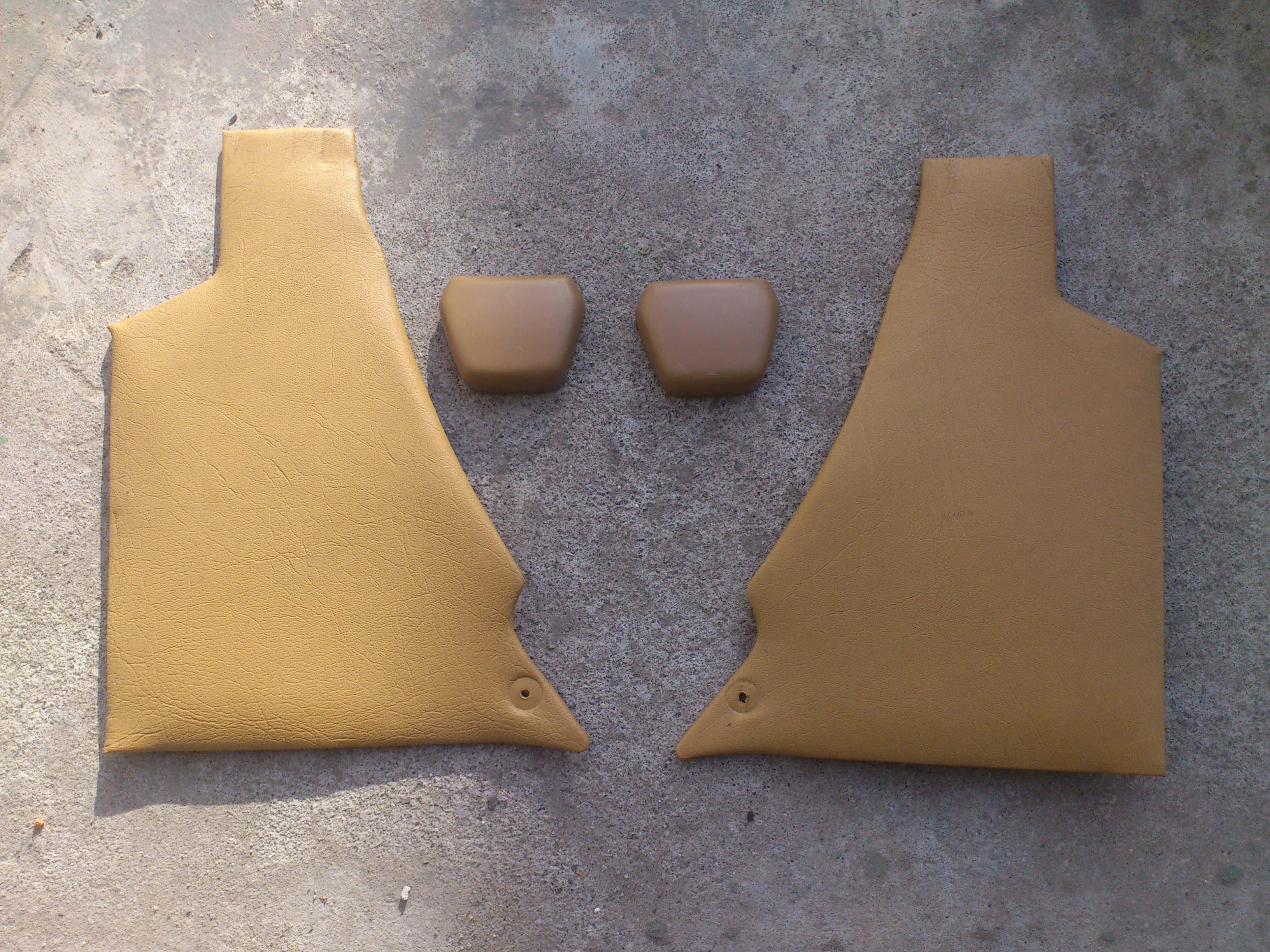

Помогите распознать елементы салона 240
Повідомлення Comatose777 » Суб жовтня 03, 2015 10:21 pm
Интересует что откуда. Заранее благодарен.

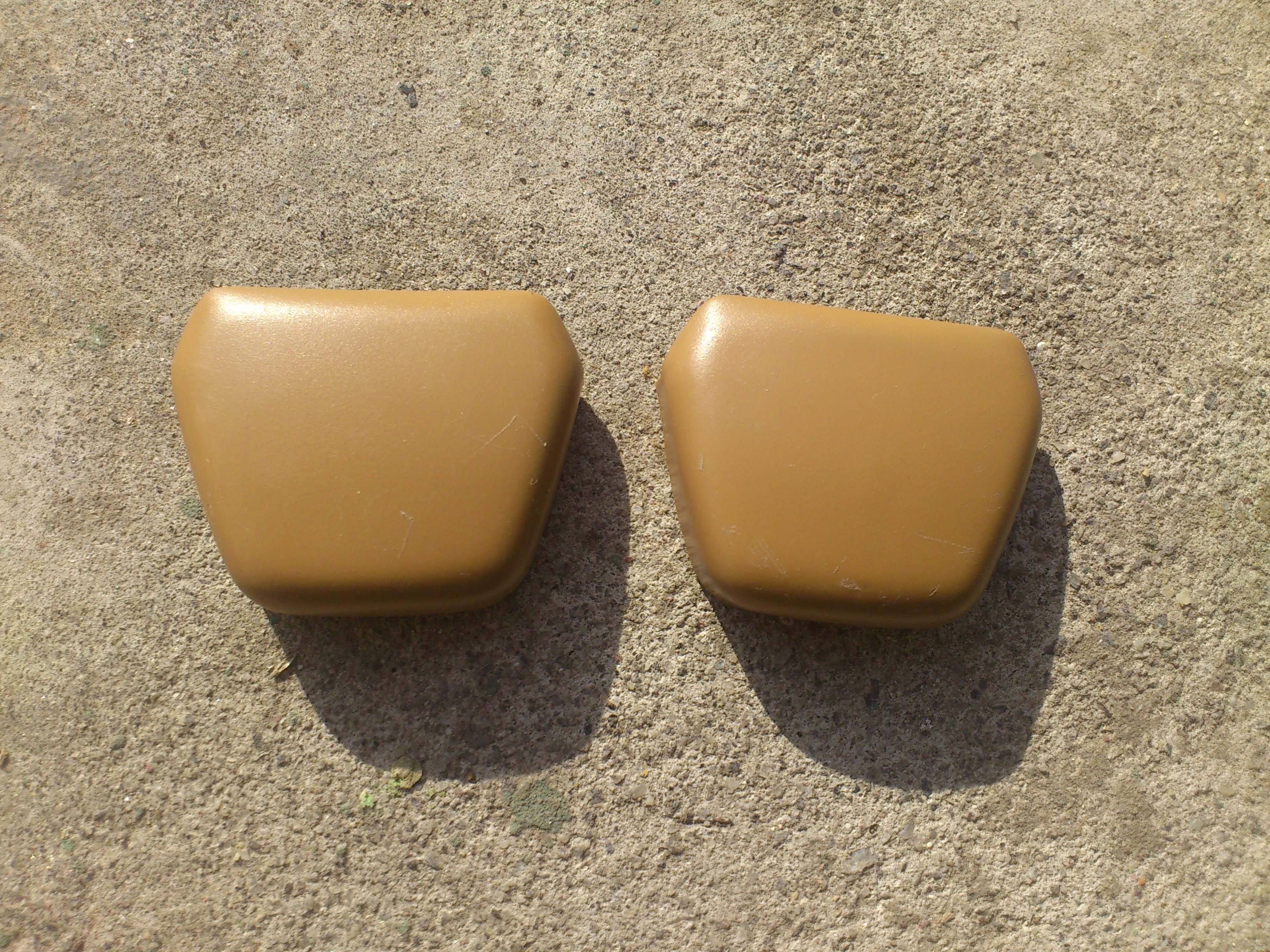

На последнем фото - декоративные накладки на крепления ремней безопасности, вверху стоики(закрывают болт).

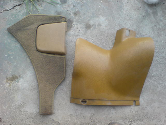

На предпоследнем фото, элемент которые справа - крепится с водительской стороны(продолжение бороды), чтобы закрыть шланги и провода.

первое фото, мелкие, как и сказали, накладки на ремни. большие - накладки сзади, где сидения. Среднее фото справа - накладка закрывающая топливную горловину в багажнике у седана.

Повідомлення ivan@m » Пон жовтня 05, 2015 6:12 pm
Barakuda_tm написав:первое фото, мелкие, как и сказали, накладки на ремни. большие - накладки сзади, где сидения. Среднее фото справа - накладка закрывающая топливную горловину в багажнике у седана.
и все мимо кассы кроме накладок на ремни.

Согласен на счет этого, присмотрелся - это накладка закрывающая патрубок печки в ногах пасажира или водителя.

Повідомлення Comatose777 » Пон жовтня 05, 2015 8:38 pm
Спасибо за ответы. Выберусь в гараж, примерю опознанные елементы.
остается неопознанным пластик на второй фотке слева.
У кого какие предположения?

Повідомлення GERXTRM » Пон жовтня 05, 2015 8:41 pm
Comatose777 написав:остается неопознанным пластик на второй фотке слева.
На универсале это часть задней карты багажника. А пластик на ней прикрывает выход ремня безопасности. Полукруглый срез это под колёсную арку. Судя по всему - левая сторона. Но как оно в седане я точно не знаю

Повідомлення Comatose777 » Пон жовтня 05, 2015 9:13 pm
GERXTRM написав:
спасибо за ответ. Возможно на седан вообще не подойдёт.
Буду пробовать.

Повідомлення GERXTRM » Пон жовтня 05, 2015 9:16 pm
Comatose777 написав:спасибо за ответ. Возможно на седан вообще не подойдёт.
Буду пробовать.
Скорее всего
