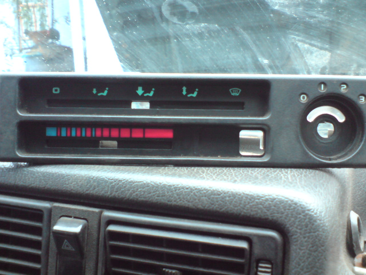

Вопрос,верхние положение роботает,а вот нижние не подсоединено.Помоему оно с двигателем связано или нет!

нижнее это кран на подачу тосола в радиатор печки. под капотом должен быть краник-над кожухом крепления.

ivan@m написав:нижнее это кран на подачу тосола в радиатор печки. под капотом должен быть краник-над кожухом крепления.
А где там вхот в радиатор печки?

к крану подходит патрубок с другой стороны выходит и заходит в рад печки.на самом кране тросик которым управляет тот рычажок который ты показал

ivan@m написав:к крану подходит патрубок с другой стороны выходит и заходит в рад печки.на самом кране тросик которым управляет тот рычажок который ты показал
Там под печкой есть какойто крантик самопальний(от сантехники для перекрития води)но он это или не он!

Повідомлення ivan@m » Чет грудня 10, 2009 11:42 pm
мабудь колхоз.

ivan@m написав:мабудь колхоз.
Да хуже!Издеватся так над техникой.Но крантик тот?

Повідомлення ivan@m » Чет грудня 10, 2009 11:55 pm
скорее всего он,точнее стоит на его месте.
