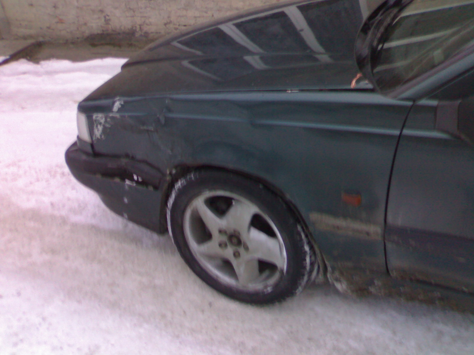

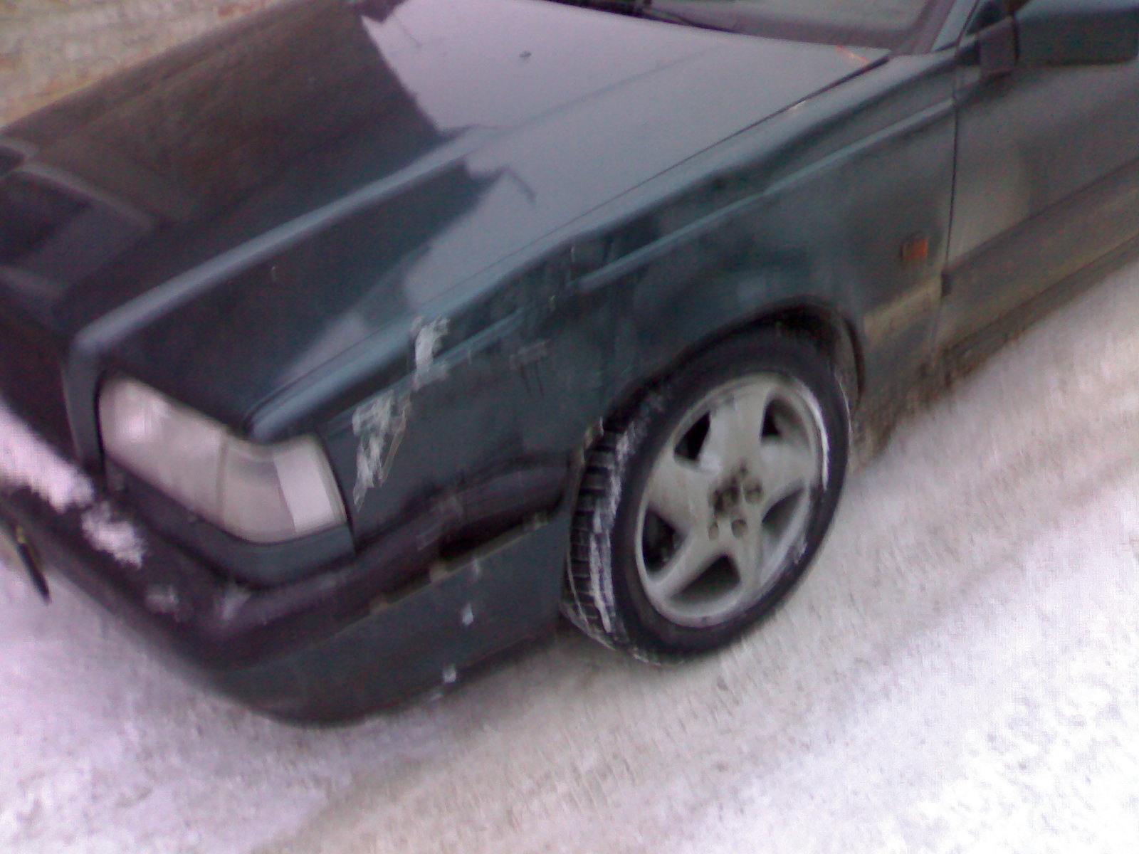

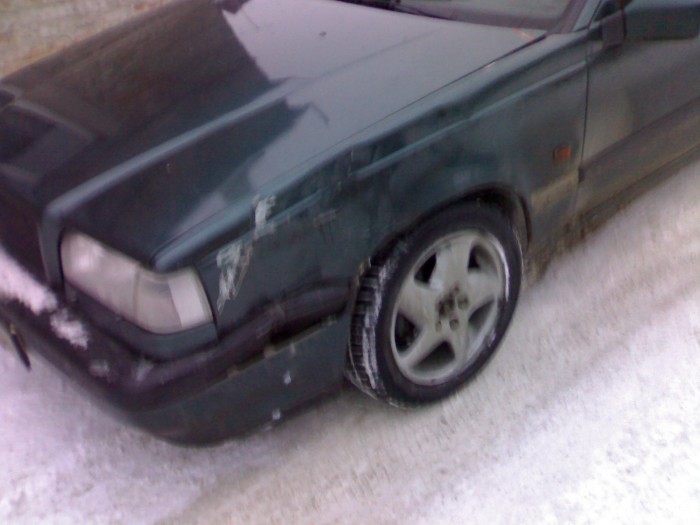

Предистория, две недели назад мне серьезно ударили машину взад и переднее левое крыло.
После удара оторвало правое крепление торпеды под лобовым,шевелится.Раскрошило абсорбер,теперь вонь в машине.

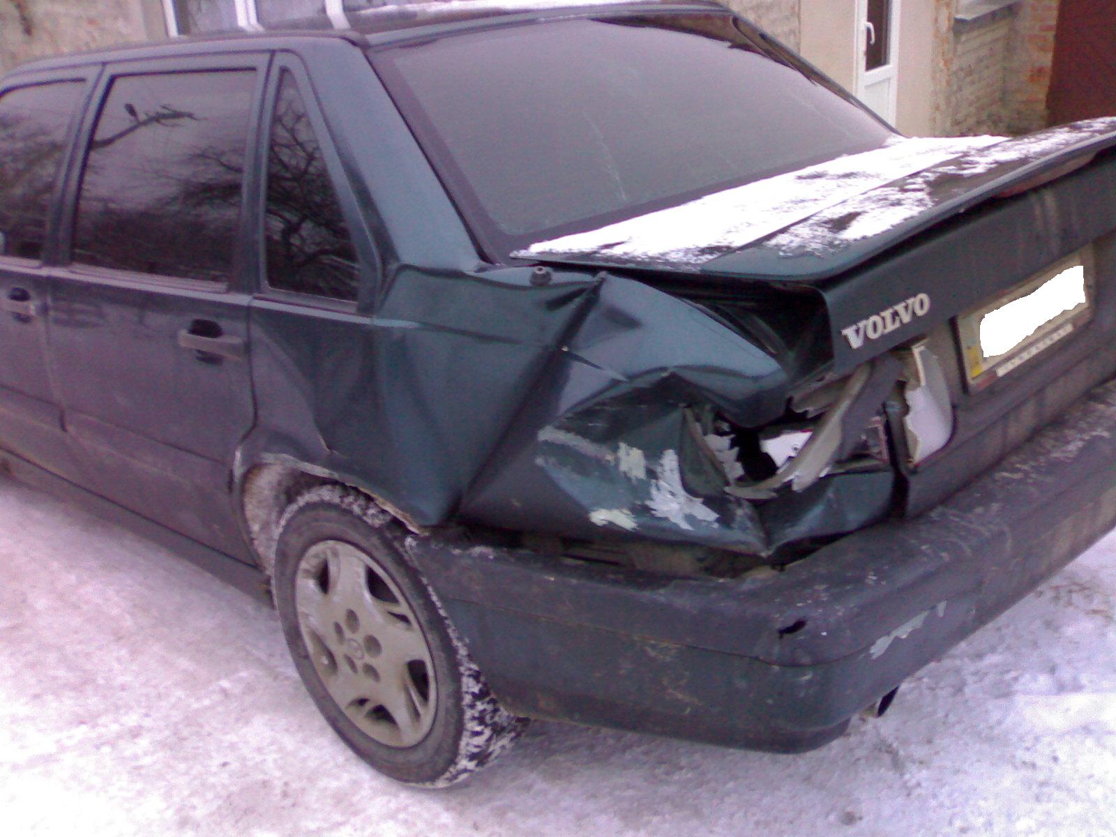

Мастера по кузову сказали,был бы китаец, сложило бы по лобовуху.Пробовали подогнуть крыло, очень трудно гнется.
Стоял на обочине, сзади влетел пяный на Лачетти,даже не было тормозного пути.Лачик забрали на эвакуаторе, передка нет, масло вытекло....

привет еще раз! машинку жалко,но она все выдержит,сам проверял!!! главное очо volvo заботится о здоровье своего хозяина!!! у меня такаяже!!!

Re: Что-то случилось с машиной, 850 Т5
Повідомлення leo_run » П'ят січня 29, 2010 2:47 pm
а вытянуть те остатки разве не получится???
у нас я видел и похуже но вытянули,ю.. идейность была такая чем потом сварной шов будет гнить
хотя шпатлевки потом тоже наложить... :-) 3 кг:-))
а тебя что мимо бампера?? прям в фонарь?
Повідомлення vogol » П'ят січня 29, 2010 4:02 pm
leo_run написав:а вытянуть те остатки разве не получится???
да прямо в фонарь,но бамперу тоже досталось.
Могут вытянуть, но не хочу, разговаривал с человеком,который такие машины вытягивал, такой же удар, говорит не стоит, сильный метал,
вытягиванию не подлежит, через несколько месяцев все зазоры опять пойдут обратно.
Буду переваривать с лонжероном(всю четверть)
