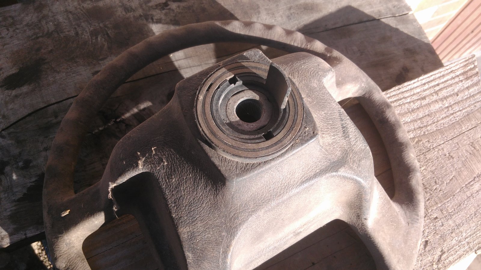

Сними полностью рулевое колесо с оси,под ним на рулевой колонке должна стоять черная пластина с двумя латунными дорожками,как раз она и идет с проводами,у тебя она присутствует?А в руле, с обратной стороны, стоят "щетки"которые и контактируют собственно с этими дорожками.Одна щетка идет по одной дорожке,а другая по другой ,кнопка сигнала замыкает между собой ч/з щетки эти две контактные дорожки между собой.Фото контактной пластины могу скинуть на вайбер,случайно завалялась.

О, точно ! Маю ще одне кермо !
контактні дорожки

Вот на фото этот диск с контактными дорожками видно,у Вас есть?Если нет,могу подарить,валяется...

Вы бы выложили фото рулевой колонки и самого руля с обратной стороны,как Влад сделал,тогда бы ясно всем стало,что у Вас не так...

C рулем разобрался. Теперь бы фотку самих щеток, что к рулю подходят. Фотку сделать не могу, потому как нет времени разбирать. Но на рулевой колонке есть что то похожее на какой то разъем. Провода туда естественно не идут. Потому что уходят на самопальную кнопку на панели.

Знайшов фотку щіток
