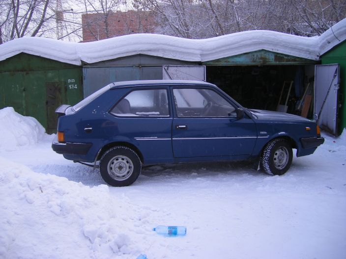

если спойлер родной на 340 то ставится за 15 минут с пивом. если любой другой то только на усмотрение автора тк мне не нравятся они.
давай больше инфы и фото спойлера.

ivan@m написав:если спойлер родной на 340 то ставится за 15 минут с пивом. если любой другой то только на усмотрение автора тк мне не нравятся они.
Извините повторюсь-раздел" Тюнинг и...""Для фанатов 340" на стр.18 есть фото(с боку, с зади) 360 синего цвета,хетчбек-у меня такогоже фасона только 3-х дверка,и спойлер один в один.посмотрите пожалуйста и готов выслушать рекомендации

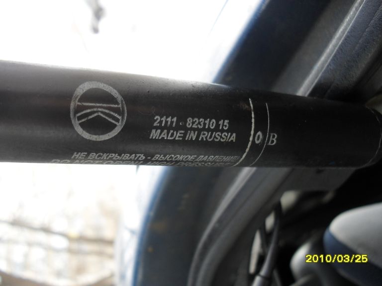

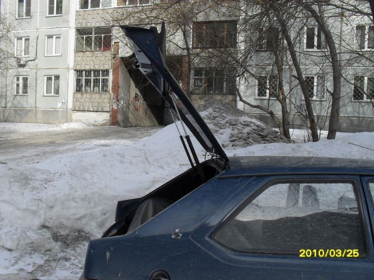

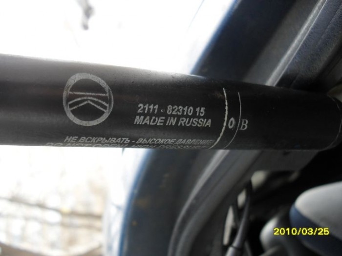

Амотизаторы стоят вазовские, они длиннее, поэтому задирают дверь намного выше чем стандартные, даже шоркают дверью крышу, но тут есть из-за этого и один плюс - они у меня уже сдохли давно, а дверь в открытом состоянии стоит и не падает. завтра зафотаю (постараюсь)

тут кину лифты, которые у меня стоят и как они задирают дверь
PS вчера от ветра получил по башке дверью, все-таки их пора менять.
