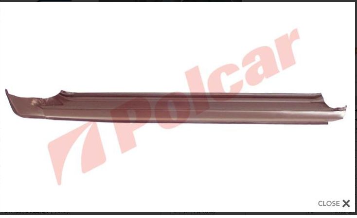

Кто покупал себе кузовщину на 240? Хочу купить пороги, но есть вариант погнуть на заводе у себя. Сварщик и товарищи советуют покупные, хоть и металл может не тот... Собственно, как выглядят покупные пороги? Кто их щупал? Где они заканчиваются? Под стойки заводятся или нет? Я только одно фото нашел. У них довольно сложная конфигурация, поэтому гнуть как то сомневаюсь.
Вот такой порог

На 240-ю не покупал, но покупал на 340 пороги. В общем внешне выполнены довольно нормально, аккуратно. Толи Польша толи чего то оттудова. Брал на лоске на заказ по 240 грн. штука, правда 2 года назад. Номер контейнера не помню но думаю что если пройтись и спросить может чего то и есть у них. а гнуть - я конечно в этом сомневаюсь (не волговские прямые все таки), просто часто все усердствуют с толщиной металла и варить потом очень проблемно.

Я на Лоске знаю, есть там такое место. Щас на 240 порог стоит 295гр. Только как у тебя он был сделан? Как в районе средней стойки? Заводился под нее или варился сверху? На рисунке он такой, что не заводится под стойку... нутак кажется по крайней мере.

Поменять я так и не успел, по ка валяются. Но я прикладывал чисто визуально, родной порог (на 340-й) накладывается на среднюю стойку, а две крайние части уходят под крыло переднее и заднюю арку. Чисто визуально они один к одному как родные. Спроси у Евгения viewtopic.php?f=42&t=5723&p=36305&hilit=%D0%BF%D0%BE%D1%80%D0%BE%D0%B3%D0%B8+340#p33906 там плохо видно как порог лежит, но я думаю он тебе более внятно раскажет.
А по поводу качества скажу так: берем в руки оригинал, скантех и запчасть от ваза. Вот качество порогов это примерно скантех.

Почитал, как Женя пишет, порог заводится под стойку. Может у меня фото моего порога не совсем корректное? Но кажется, что он должен біть длиннее и выштамповка под среднюю стойку должна присутствовать. Одним словом, нужно брать и смотреть!

В Харькове на Лоске цена за порог 200 гр, ремвставка заднего крыла 180 гр. Цены радуют как не крути. Производитель КЛОККЕРХОЛЬМ, как и у всех :) типа Дания... Будем закупать потихоньку.
