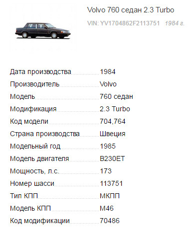

Экзист дает такую инфу:
Экзист
VIN по Экзисту.JPG (54.19 Кб) Переглянуто 20570 разів

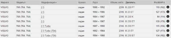

Двигатели 2.3 по Экзисту
Движки по Экзисту (Custom).JPG (21.75 Кб) Переглянуто 20570 разів
Показывает, что у меня В230ЕТ, на сам же пишет код двигателя 70486, а это уже В23ЕТ. Экзист даже сам запутался...

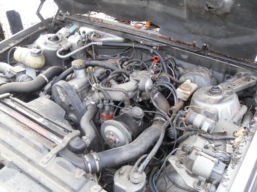

Вот есть пока только вот такая фотка... или что именно нужно сфоткать?

ето 230ЕТ ;)
Жаль 23ЕТ круче :(
Как узнал не скажу, секрет фирмы

так а чё там скрывать сравниваеш в гугле фотки и видиш что там много отличий мелких, есть и не мелких :-D

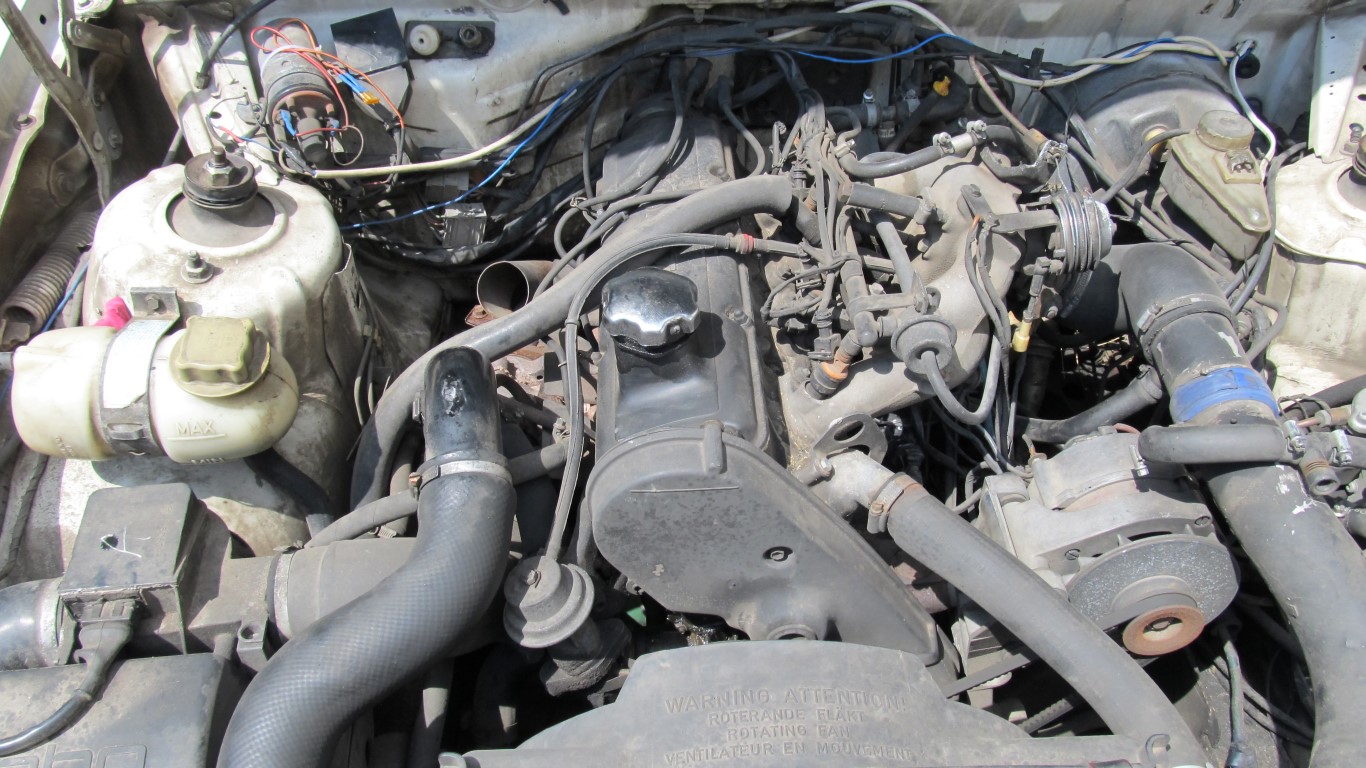

если не сильно углубляться во все тонкости аля размеры шеек, количество противовесов на колене, наличие маслофорсунок... То в двух словах ето примерно так FT с маленькой турбиной, ЕТ с турбиной размером херсонського кавуна
На FT байпас встроенный в турбину, на ЕТ выносной(прикручен на ГБЦ)
Re: Помогите определить модель двигателя 760 2.3Turbo
Повідомлення MOOSE » Сер червня 08, 2016 8:45 pm
на 23ЕТ не такая топливная рампа, трамблёр на блоке, а не на голове, не такая клапанная крышка, алюминиевая защита ГРМ, не так расположены генератор и насос ГУРа, ну и внутрянка другая

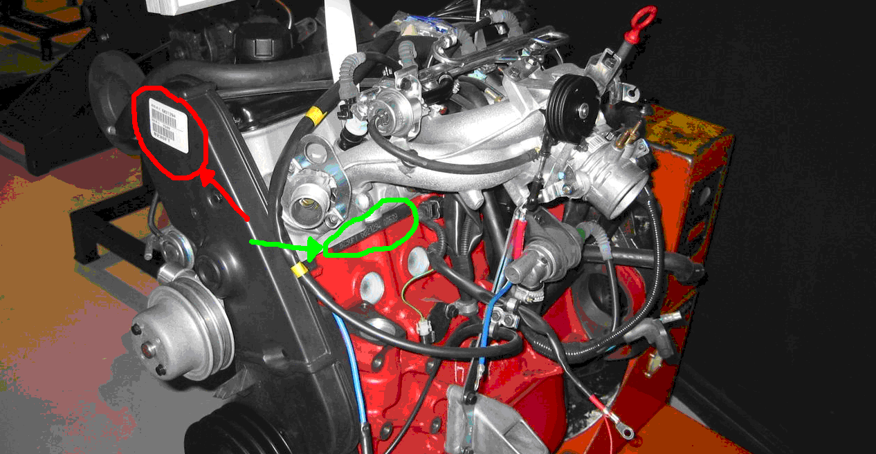

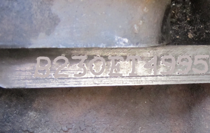

Наконец-то таки определил: нашел номер в указанном месте.
Это оказался мотор В230ЕТ.
