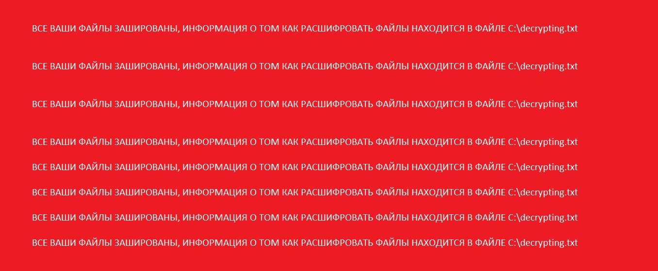

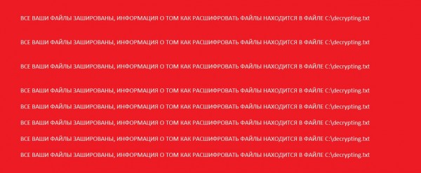

добрый день
поймал вирус
включил комп, а меня открылся автоматом файл тхт, а на рабочем столе заставка файл джипег
фотошоп, корл, программы просмотра изображений лежат
для работы они мне только и нужны
посоветуйте, что делать?
Все важные для Вас данные на этом компьютере (документы, изображения, базы данных, почтовая переписка и т.д.) зашифрованы с использованием уникального криптографического алгоритма.
Без специального программного обеспечения расшифровка одного файла с использованием самых мощных компьютеров займет около года.
Для того, чтобы зашифрованные файлы стали доступны для дальнейшего использования, Вам необходимо связаться со специалистом по e-mail:
specialmist@gmail.com
Время ожидания ответа может составлять до 12 часов.
Переустановка операционной системы не поможет.
Проверка файлов антивирусом может их повредить.
Какое-либо изменение структуры файла не позволит его восстановить.
При поступлении угроз в наш адрес, Ваши данные не будут расшифрованы.
Обращаем внимание, что файлы можно расшифровать только с использованием специалного программного обеспечения, которое есть только у нас.

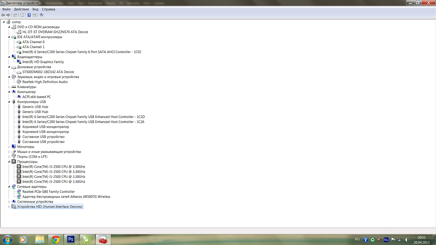

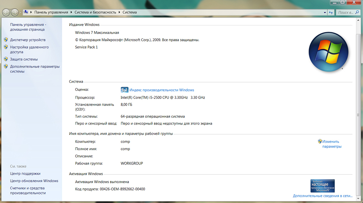

а подскажи когда работал вирус - ты не заметил что он во время своей работы ложил систему? или он у тебя висел с год пока все сделал в графическом виде.
я так понимаю что у тебя там явно не и7 проц стоит - чтоб не заметить как напряглась система...
и антивируса нет никакого?
Re: вопрос к админам, как к профессионалам
Повідомлення Orangereya » Суб квітня 20, 2013 8:54 pm
да бывало
замечал, что тупит немного
но машина работала отлично, а последние три дня тупила и нормально тупила
я подумал, что возможно с виндой проблема и пора переустанавливать
да еще в эти дни запара на запаре и призадумываться времени не было ;(
короче - ПРОТУПИЛ
вот характеристики компа
