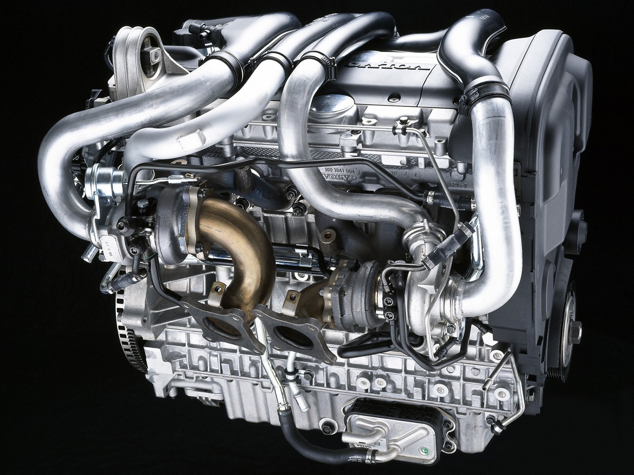

Нужны ел.схемы по S80 I 2000г.в. 2.9атмо мкпп и 2.8bi-turbo T6
Да будет СВАП!!!

Привет! Месяц назад сделал то же самое . Был у меня 2.9 атмо на МКПП, случилась беда и пробило блок шатуном в 6 цилиндре. У знакомого на вольвовском сто окаазался как раз T6 двигатель (2.8) 272 л.с. ,который мне благополучно установили и я его как раз сейчас обкатываю уже недельку где-то. Насчет схем, то там все подходит и коробка ! Есть только один нюанс с датчиком коленвала(на ручке он короче нежели на автомате , поэтому стоит его заменить, чтобы его не разбивало)

Alex_volvo написав:Привет! Месяц назад сделал то же самое . Был у меня 2.9 атмо на МКПП, случилась беда и пробило блок шатуном в 6 цилиндре. У знакомого на вольвовском сто окаазался как раз T6 двигатель (2.8) 272 л.с. ,который мне благополучно установили и я его как раз сейчас обкатываю уже недельку где-то. T6 на ручке это кайф, аж дух захватывает !! Насчет схем, то там все подходит и коробка ! Есть только один нюанс с датчиком коленвала(на ручке он короче нежели на автомате , поэтому стоит его заменить, чтобы его не разбивало)
а мозги остались атмосферные?

посмотрел схему турбовых есть пару вариантов обойти мозги автомата,как только они к этому отнесутся это уже покажет практика

Узнавал по поводу мозгов сегодня, мастер сказал, что остались полностью мозги атмосферника моего. В общем у меня есть номер его, если нужно будет, то дам. Хороший специалист по вольво :D

на атмомозгах с 2 турбинами не вариант

а как управлять клапанами управления турбиной? а как быть с топливными картами??? а как управлять форсунками у которых больше пропускная способность? а еще, если мне не изменяет память на Т6 4 лямбда зонда.

что б его просто завести атмосферных мозгов хватит.там не надо не чего мучится.ну это не интересно

Если вы изучите схему работы блока управления атмосферника и турбо мозгов то вы увидите что блоки управления таки же управление что на атмо что на турбо одинаковое система и там и там МЕ7 Рразница только в проводке ставите турбо проводку и блок управляет и турбо клапаном и датчиком давлени и всем остальным на атмо ванос стоит на впуске на турбо на выпуске все работает замечательно тест видой показывает что управление всем происходит четко

хм. а производительности форсунок хватает? да и вообще топлива на верхах?
