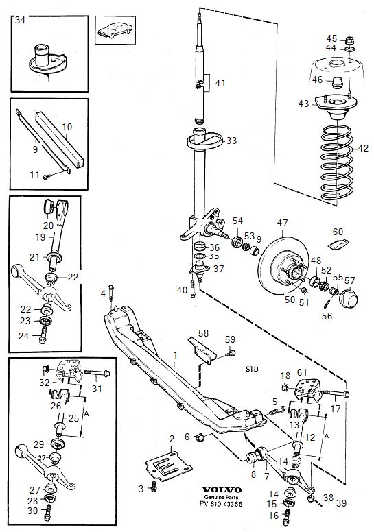

всё есть! :) под номером 43
http://www.volvooemparts.com/showAssemb ... odelYear=0

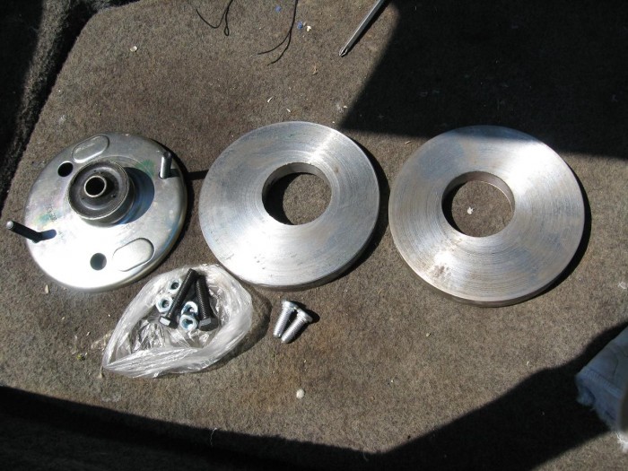

Вам же предлагается более простой и не уродующий машину вообще никак. Стакан родной опора нового образца и подшипник пружина передняя бу и проставка и если все гуд тот стойку менять не придётся....
Я ж не прошу у меня их покупать. Эти поставки просто найдите кто вам их сделает из листа 35 мм. И диаметром 195 каждая если не ошибаюсь. Под обработку и будет вам аккуратненькая 23-25 мм проставочка

между новой стойкой и старым стаканом должна быть проставка как делал Артем
viewtopic.php?f=18&t=5563&start=330#p82507
