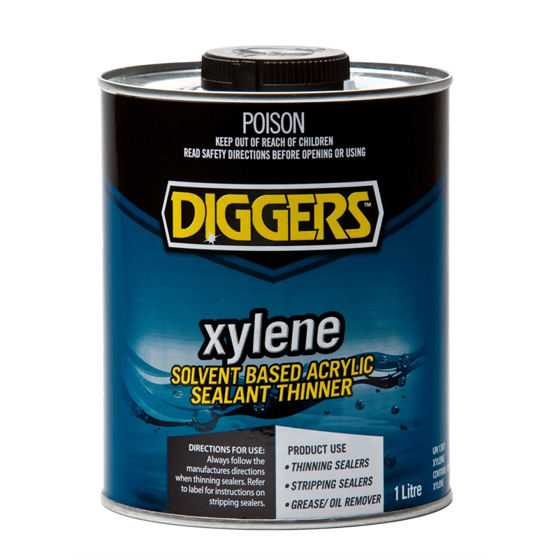

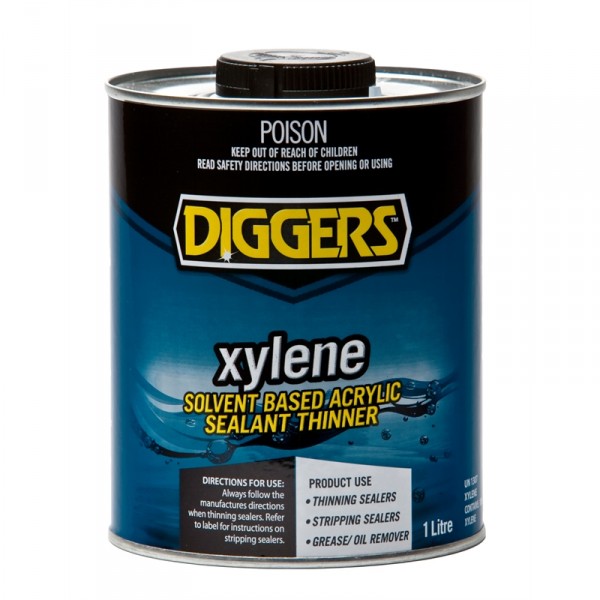

Повідомлення михась » Пон квітня 17, 2017 10:42 pm
Подправьте плиз :oops: ютуб кто умеет, грамотный ролик :buba: :buba:
https://www.youtube.com/watch?v=D12BFIX ... be&t=5m45s
и давайте вместе расшифруем ингридиенты, вопрос: что это за хня, по-нашему? :frends:
